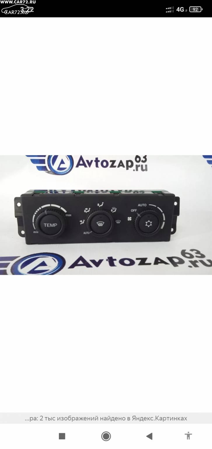

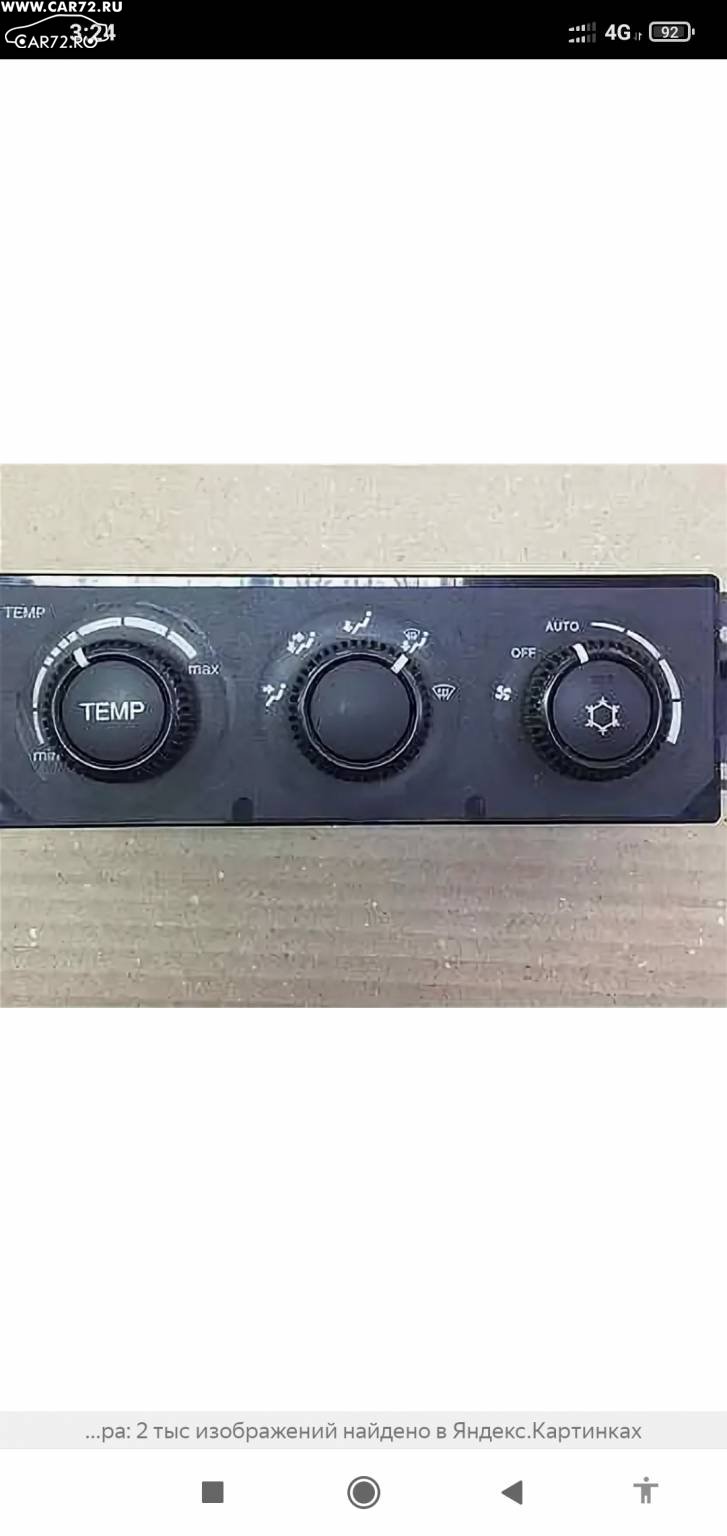

Rasim84,
ZuRaB172 писал(а):ZuRaB172, Rasim84, Вентилятор климата не включается? Если он то там скорее всего нагрузочный резистор или как он там не помню умер, кондёр панасоник ещё да?
По блоку управления климатом различают.
Это Панасоник.
Это Хелла.

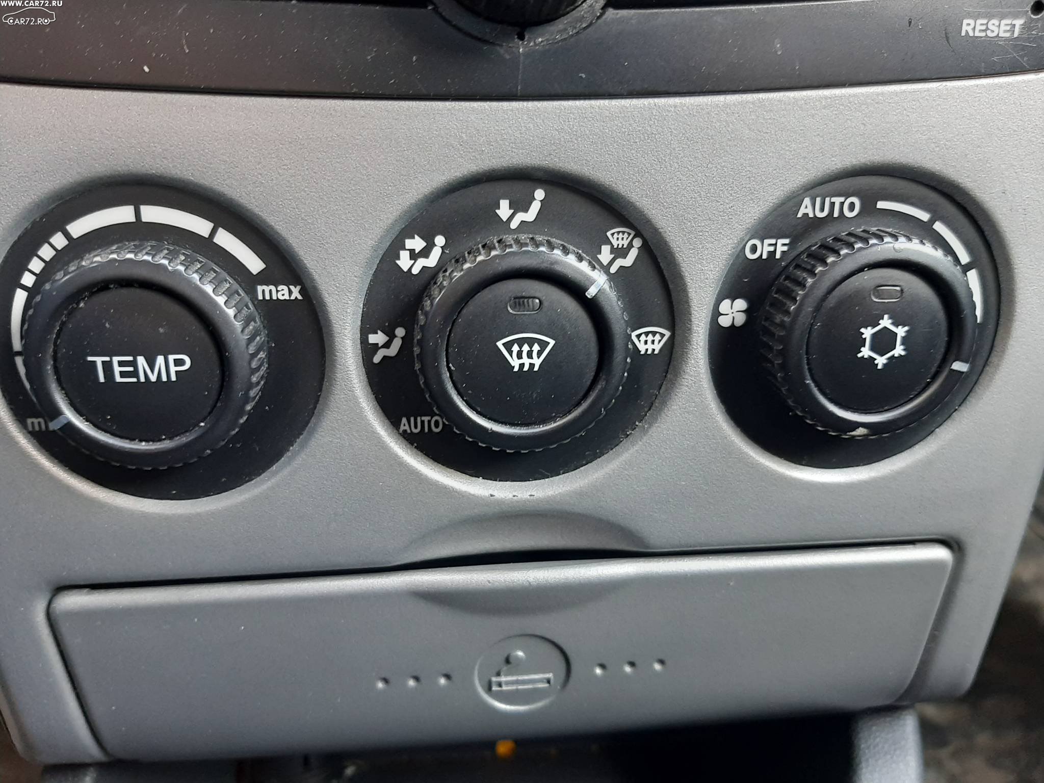

Rasim84 писал(а):ZuRaB172, вентилятор не работает да.мигает постоянно индикатор этот.не знаю какой кондиционер там.как узнать?,
Фото климата покажи?
Скорее всего доп резистор помер у тебя, если не поможет замена его то тогда к электрику

Отправлено спустя 9 часов 56 минут 37 секунд:
Изображение это какой хелла или панасоник?

Rasim84 писал(а):Изображение
Это всё панасоник

Rasim84 писал(а):Rasim84, Изображение
Скинул же выше фото.
И подписал где, какой.
