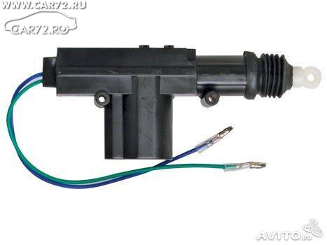

Предохранитель. или бывает у водительской двери сломался 'запираатель' двери. если замком оикрываете водительскую и откравыются все то запиратель.
ps не знаю как называется деталь. моторчик иногда называют

oven86 писал(а):ps не знаю как называется деталь.
саленоид называется.
Когда ставили старлайн а9 на ниссан с японии, поставили в дверь саленоид от 10тки, сдох через две недели.Прикол в том что если закрываешь в ключа падали все замки, если с брелка то тупо вставала на сигу а замки не закрывались. Поехал купил новый саленоид от 10тки за 100 рублей, поставили и все заработало. Проездил три года так и продал потом машину.
Русские запчасти это лотерея, как граната времен ВОВ дают осечку 50/50.
https://incar54.ru/aktivator-dvernogo-z ... -dl-2.html
Активатор дверного замка, он же саленоид

ALEXX_72 писал(а):Активатор дверного замка, он же саленоид
Ты на стиральной машине советского образца ездишь, что ли, что у тебя в ней активатор?
В дверях автомобилей стоят актуаторы (aka "приводы"), и соленоидов там нет - внутри моторчик с рейкой.

PaYAlnik, по теме есть что сказать?
У автора ТАЗ, вроде техника не буржуйская наша. На чем я езжу к теме отношения не имеет.
Тот же **й только в левой руке. Набери в поиска "актуатор замка 2110" "активатор замка 2110" "саленоид замка 2110" и ты увидишь что тебе выдаст одно и тоже.
Электрики могут его еще называть "поебень от десятки"

ALEXX_72, миллионы мух не могут ошибаться, ага?
В зависимости от сиги, может быть и пятипроводной.
Хоть ручкой от #опы пусть называют, это _локальный_ жаргон.

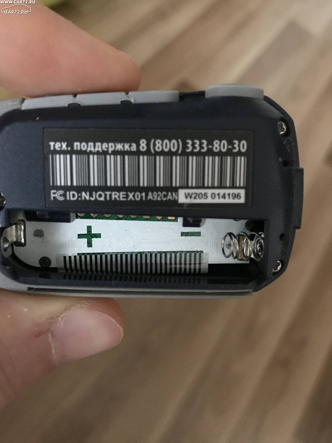

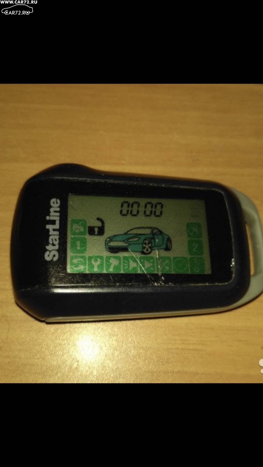

Здравствуйте купил машину установлена старлайн с таким брелком , я немогу настроить датчик удара скажите как он регулируется ? нажимаю Третью кнопку звуковой сигнал есть , далее отпускаю и ещё раз и короткого сигнала нет ! не заходит в настройку датчика удара , может есть другой способ?

miha999, скорее всего это а91, у нее регулировка ДУ осуществляется крутилками на блоке для ДУ 1 и 2 степени. Снимите крышку батарейки, там наклейка с моделью сигналки.
