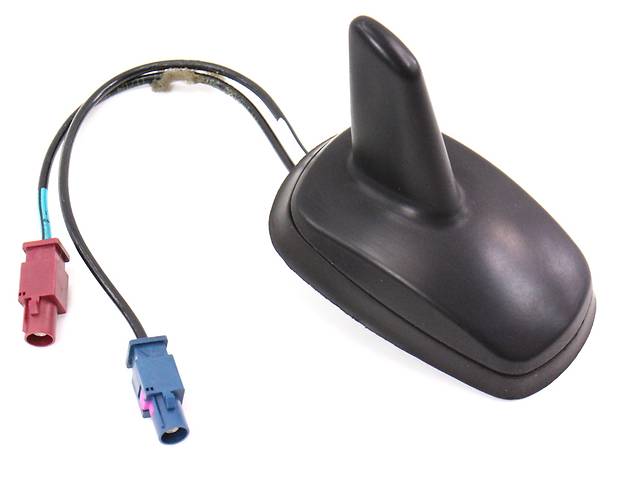

Господа профессионалы, есть интересный вопрос.
Можно ли GSM и GPS антенны от сигнализации как-то вывести на антенну (плавник) от фольцвагена?
Вот на такой:
Вот на такой:

BlackBaller писал(а):Господа профессионалы, есть интересный вопрос.
Вот на такой:
Надо именно плавник, или просто смущают антенны на стекле? Если второе, то все проще делается.

72rus, lexa35,
во первых, чтоб не лепить на лобовое.
во-вторых, чтоб уровень сигнала был выше.
Уровень сигнала (если имеется в ввиду пандора) отличный, как у антены GSM (если установлена внешняя, под панелью), так у штатного GPS приемника,так же расположенного под панелью. А городить то что на фото смысла нету.
Конечно сигнал улучшится, и в лучшую сторону, но вы как пользователь, разницы никакой не заметите. Поэтому если надо, то приезжайте, сделаем. Рекомендую все с лобового убрать (коли мешают) и разместить под панелью (все антенки), только не абы как, а грамотно.

Eugeniy писал(а):BlackBaller писал(а):72rus, lexa35,
Поддерживаю..
А вообще ставить пандору и лепить требуху на стекло, ну.. признак плохого тона что-ли
и глупость - BlackBaller

72rus писал(а):А вообще ставить пандору и лепить требуху на стекло, ну.. признак плохого тона что-лии глупость
Скажем так - вообще лепить что-то на стекло не хорошо.
Кстати, у тебя автодальний есть? Если есть, то на лобовом? Или в салонном зеркале?

BlackBaller писал(а):72rus писал(а):А вообще ставить пандору и лепить требуху на стекло, ну.. признак плохого тона что-лии глупость
Не, у меня рычажком.. но как то ковырялся со схемами все датчики на нашем кузове должны быть в зеркале.

72rus писал(а):BlackBaller писал(а):72rus писал(а):А вообще ставить пандору и лепить требуху на стекло, ну.. признак плохого тона что-лии глупость
Просто у кого-то на стекле треугольник, а у кого-то на зеркале.
Если на стекле, то там под кожухом идеально можно спрятать антенну ))
