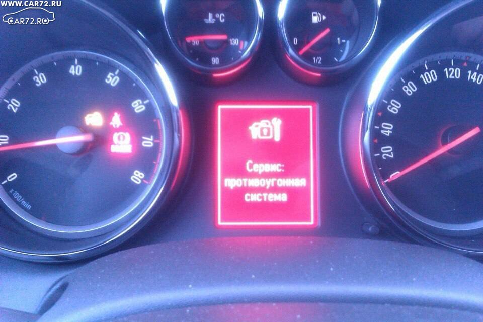

Всем привет✋🏻
Подскажите в чем проблема,ситуация такая:
Сел в машину,завожу с ключа и ничего не происходит,вытащил ключ и пытаюсь заново,выскакивает ошибка "Сервис противоугонная система".
Вытаскиваю ключ снова и пытаюсь завести с сигналки - завелась без проблем и я поехал 🤔
Спустя несколько часов завожу машину снова,но уже с брелка(чтобы прогреть) и слышу что заорала сигнализация,смотрю в окно и действительно орет мой орел и аварийкой всем подмигивает😐Спустя минуты ора сам завёлся как будто ничего и не было🤔🤔🤔
Opel Astra j, Сигналка Pandora dx50 b. Ключ замотан изолентой от него идёт провод на релейный модуль RMD-5.
Господа,куда смотреть и где искать?
Заранее всем спасибо!😉✋🏻Изображение

игорь1987 писал(а):Всем привет✋🏻
Родной сигналке нужен сервис. Пандора не причём.

Если погреть в тепле то зарускается.
Обратил внимание что на приборке моргает значек машинки с ключем и пишет что ключ не обнаружен.
Нашел ключ в машине, поменял в нем батарейку ( как я понимаю это безсмысленно ), к ключу идет два проводка от разъема основного блока сигналки.
Если автозапуск не срабатывает, иду в машину с ключем в кармане, тыкаю кнопку мотор запускается сразу, иногда так же пишет что ключ не обнаружен. Достаю из кармана и мотор запускается.
Батарейки в ключах менял, аккум вроде живой.
Куда копать?
Неадекватно работает обходчик иммобилайзера. Сигналка старенькая, иммо не ломает. В машинке спрятан чип. Вариантов несколько: менять сигу, с поддержкой электронного взлома штатного иммо, второй вариант, сигу оставить и добавть фортин, он так же ломает электронно иммо, но скорее всего придётся изменить схему подключения сиги к авто, но не сильно, и третий - самый дешевый, выкинуть заводской обходчик, что установлен в машине, изготовить самодельный, и он прослужит долго и хорошо. Стоимость по убывающей, от первого варианта.

Сообщение Ower72 » 22 ноя 2019, 07:45
Потеплело. Машина запускается с брелка, из окна. Отправлено спустя 2 минуты 14 секунд: Eugeniy, Менять сигу ваще не вариант ( вернее вариант но сейчас я не готов к таким тратам ). Третий вариант сколько займет по финансам и времени?

Ower72, у бати были прикол с запуском - коротили провода в водительском пороге.
Сигналка была установлена дилером при покупке новой машины. Через 5 лет начала гнать на запуске.
С брелка не алё, ключом норм, но потом не норм. Короче, связать события и найти закономерность сначала было сложно.
Суть сводилась к тому, что он как-то при посадке этот порог шатал и оно коротило куда надо. :cherep:
Перебрали порог, наколхоженные спайки привели в порядок и т.д. Всё стало ок.

oioi, У меня с брелка не запускается только в мороз. С кнопки заводится с полпинка.
А как потеплело и все работает.
Выше подробно описана проблема.
Сигнализация Пандора. Pandora. Вопрос, ответы, помощь.
Сообщение DELETED » 23 ноя 2019, 23:03
Ower72, угу. Читал. В течение года на 4 СТО батя искал проблемы. :cherep: Ошибок машина никаких не выдавала.
Втихаря коротила релейка сигнальная. Но то ли спецы такие "спецы", то ли реально был трудный случай.
Были некоторые закономерности по влажности климата.
