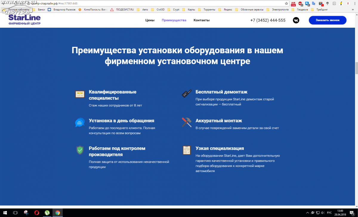

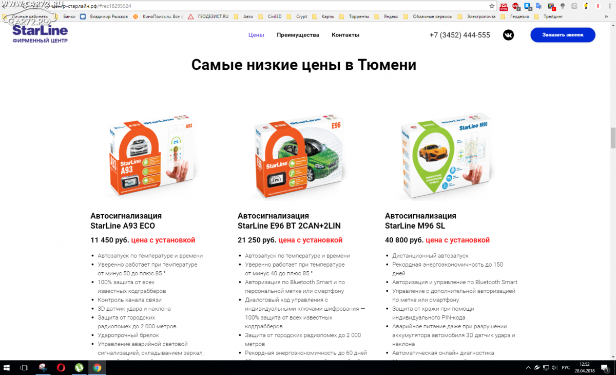

Уважаемые коллеги, хочу предупредить о недобросовестном информировании по ценам в Фирменном Центре Starline. Ездил считать установку A93, за работу с демонтажем старой сигнализации запросили 8 тысяч, в общем заказ на установку A93 Eco + GSM + обходчик иммо с учетом работы и демонтажа получился на 21600. На мой вопрос - "а как же информация с сайта, что сигнализация вместе с установкой на сайте стоит 11450 и утверждается, что демонтаж бесплатно", ожидаемо сообщили, что "информация на сайте устаревшая, демонтаж теперь тоже платный". Будьте внимательны.
Последний раз редактировалось nextnicetry 28 апр 2018, 17:09, всего редактировалось 1 раз.

nextnicetry писал(а):Уважаемые коллеги, хочу предупредить о недобросовестном информировании по ценам в Фирменном Центре Starline. Ездил считать установку A93, за работу с демонтажем старой сигнализации запросили 8 тысяч, в общем заказ на установку A93 Eco + GSM + обходчик иммо с учетом работы и демонтажа получился на 21600. На мой вопрос - а как же информация с сайта, что сигнализация вместе с установкой на сайте стоит 11450 и утверждается, что демонтаж бесплатно, ожидаемо сообщили, что "информация на сайте устаревшая, демонтаж теперь тоже платный". Будьте внимательны.
и не послал их?

Сообщение nextnicetry » 28 апр 2018, 17:08
diman441, ну соглашаться не стал, конечно. Поеду к Znatok`у ставить.
