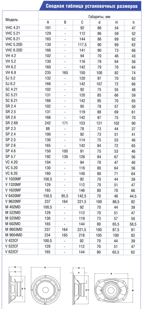

Maxxs, Про 16х9 эт я понял сразу... А что спереди дверные панели упираются прямо в аккустику? Как правило там место есть....мм. так 10-25... Если к этому прибавить твои 55, то можно аккустику 16см. подобрать!
Например вот: http://www.audiost.ru/good/1922/0 - Она вроде как даже 2-х комп. И грубина всего 42мм.! У нее магнит выполнен на снаружи, а внутри корпуса. У меня такая (2-х комп.) стояла на тойете. Звук - классный был... Мне так и в магазине сказали, типа аккустика не дорогая, но звук - не плохой... И оказались правы. Посмотри по инету, мож и еще найдешь аккустику с малой установочной глубиной.
Установочные размеры на Иволгу(мож. пригодится...): http://www.2car.ru/choice_recommendatio ... img_39.jpg

Смотрю по ссылкам. К сожалению 55мм. это максимальная "толщина" динамика в штатном месте :(
Про "иволги" слышал много хорошего. Знаю что бренд простой, но "честный"
