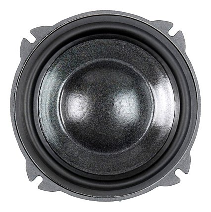

Сообщение Dj_Prezident » 03 мар 2011, 08:55
Русик, сцылки.
1.две такие http://www.mvideo.ru/products/120282.html - уже куплены(подарены).
2. две такие http://www.mvideo.ru/products/11031557.html либо такие http://www.mvideo.ru/products/371153.html (еще не знаю)., либо заместо этих еще пару как в п.3.
3. две такие http://www.mvideo.ru/products/371156.html - уже куплены(подарены).
4. НЧ динамик типа такого http://static.1k.by/images/products/ip/ ... 15f174.jpg
похож только внешне, названия не знаю, т.к. друг обещал подогнать за ненадобностью... (НЧ толщиной где-то 12 см)

Сообщение Русик » 03 мар 2011, 09:08
Dj_Prezident, Покупай любой 5ти канальный усилок
Например вот
http://garag72.ru/shop/767/desc/mystery-mj5-400
Одна пара колонок на один канал. Еще на 2 канала 2 пары в паралель.
И для саба свой усилок.
Только на кой х** оно тебе надо?
