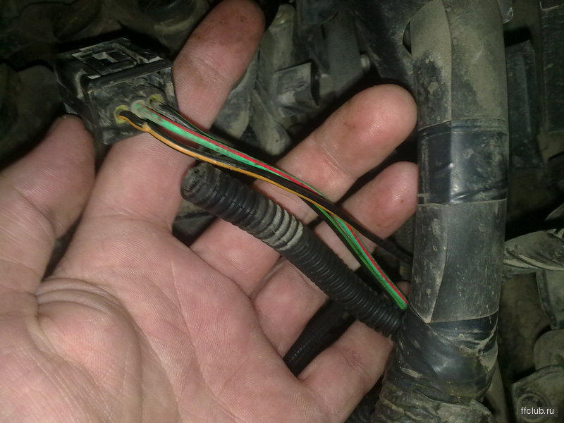

молодец! :up: хорошо все сделал.... только в конце надо было не так сделать:
где красные линии обрезать, чтоб места было больше, вывести провода там и заместо вырезанного кусочка поставить изоляционную гофру( такую http://media.ffclub.ru/up83460-30012011267.jpg ) и зафиксировать её пластиковыми хомутами( такими http://images01.olx.ru/ui/3/89/42/60418742_1.jpg )... но так возьни немного больше, надо задний омыватель отключать...

dixi72, с переди 16 компанентная..

alexlag87,
Так еще проще делается!
Снимается гофра (не режется!). Со стороны крыши - протягивается через нее провода. Гофра ставитьсяч на место, и далее провода идут внутри двери. Итог: снаружи - нет никаких проводов. Гофра - целая! Но мозг применять придется, конечно же...

Сообщение vostochnyj » 24 апр 2011, 22:19
alexlag87, я резать не буду, потом по штатнаму каналу пущу все, через крышу, если все это приживется, ато багажник сейчас не так охотно открывается, амортизатор или как его.. слабоват, пока держит, а вот зимой точно не справится

Сообщение alexlag87 » 24 апр 2011, 22:20
ребята ну че вы?? ну хочется ему так, тоже экспериментирует... зато у него нету полки... я также хочу сделать, блины в крышку, чтоб от полки избавится.... но еще думаю(на счет изменения качества звука)...
Добавлено спустя 2 минуты 12 секунд:
dixi72, на сколько я знаю, там гофра которая на фото она чуть больше трубки-водопровода.

Сообщение vostochnyj » 24 апр 2011, 22:24
alexlag87, в ней много места, это к стати на электрику провода идут, омыватель в другом месте

Сообщение alexlag87 » 24 апр 2011, 22:24
vostochnyj, понятно что теперь силу чуток больше надо приложить чтоб открыть, но зимой также будет и амортизатор тоже держать будет...

Сообщение vostochnyj » 24 апр 2011, 22:25
alexlag87, точно не будет, сейчас машина под углом стояла, морда выше зада, дверка падала :oops:

Сообщение alexlag87 » 24 апр 2011, 22:28
vostochnyj, аааа понятно... у меня по другому немного сделано поэтому я подумал что это трубка на омыватель и у меня в гофре под трубку места мало ...
