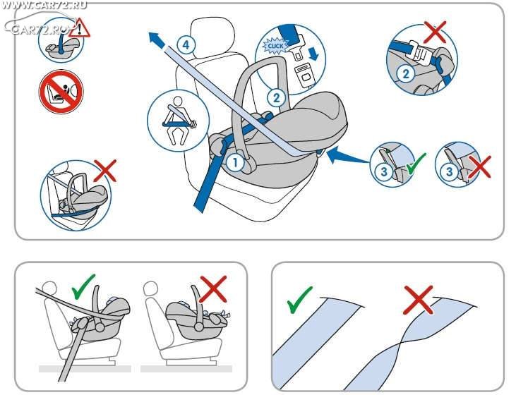

99,9% что та модель, которую Вам одолжили, является не группой 0 (до 10 кг) а группой 0+ (до 13 кг)
Группа 0 представляем собой АВТОКРЕСЛО в котором ребенок может только лежать и которое устанавливается на два трехточечных ремня на заднем один с краю и в центре тоже ремень должна трехточечным. Никаким другим способом автогресло группы 0 не закрепить. Оно похоже на спальный блок от коляски и его можно устанавливать на шасси колясок, конечно же. На сегодняшний день такие блоки сертифицированы как автокресло только у изготовителей Жане, Кэжулплей и БрайтексРомер. Все остальное, что снимается с шасси и поставлено на заднее сиденье, АВТОКРЕСЛАМИ не является, никогда не было тестировано как автокресло.
Такие модели всегда были достаточно дорогими, их использование оправдано в случае, если ребеночек родился маловесным, недоношенным и после выписки предстоит очень дальняя дорога. По внутренним габаритам они меньше, чем спальные блоки, и ребенок вырастает их такого кресла примерно к 4 месяцам. Для крепления этой группы всегда на всех машинах хватает стандартной длины ремня.
Обращаю внимание на минусы: при пользовании такой группой у водителя (допустим папы) и пассажира на переднем сидении (допустим мамы) нет контакта с ребенком, т.к. его не видно в глубине чаши кресла, если не дай бог ребенок срыгнет, а взрослые не заметят, шансы ему помочь минимальны. Второй минус - оно достаточно легко может перевернуться в бок по оси креплений, т.к. крепится только по бокам. Очень желательно кому-то из взрослых находится на заднем сидении при перевозке ребенка в такой группе.
Часто бывает, что не хватает длины ремня для группы 0+ (до 13 кг)
Как правило это касается ремней на заднем сидении. Вариантов тут не много, только менять ремень на более длинный.
Второй вариант - перевозить на переднем сидении, отключив при этом подушку безопасности. Впереди, если отодвинуть сиденье максимально назад, ремней хватает на всех автомобилях, в которые я устанавливала эту группу за 7 лет работы с креслами.
Четко прописанный документ, который Вы хотите увидеть - это ПДД. Удерживающее устройство должно соответствовать росту и возрасту ребенка. А которое их них соответствует - об этом сказано в стандарте ЕСЕ 44/04 (талмут о двухста страницах), на смену ему идет стандарт i-Size, нет смысла стопроцентно опираться на ЕСЕ 44/04, т.к. в ближайшем будущем все производители серьезные перейдут на i-Size. Изменений много, но для конечного покупателя самое удобное, что верхняя граница использования будет указана в сантиметрах роста, а не в килограммах. Например, группа 1 будет иметь маркировку "от 9 мес до 105 см", а не 9-18 кг как сейчас. Т.е. родители четко будут понимать когда нужно заменить кресло на следующую группу.
Расписывая группы Вы забыли 0/1, 0/1/2, 0/1/2/3, 1/2, 2/3, 1/2/3, может я сама какую-то сейчас упустила, но вопрос не о группах, не сколько я поняла.
Вы их перечислили, основные, а вопрос у Вас по ним какой?
Проблема с длиной ремня есть только для группы 0+ (0/1, 0/1/2, для тех, которые устанавливаются против хода движения) при переходе на следующую группу проблема уйдет, т.к. там совершенно другой способ крепления будет использоваться.

Штрафа не будет, насколько Вы верно крепите - это Ваша ответственность. Задача сотрудников просто проверить наличие. Так, как крепите Вы равносильно тому, что не крепить вообще, поэтому безопасно или нет думаю догадаться можно. На переднем сидении, если отодвинуть его максимально назад, ремня должно хватить.
