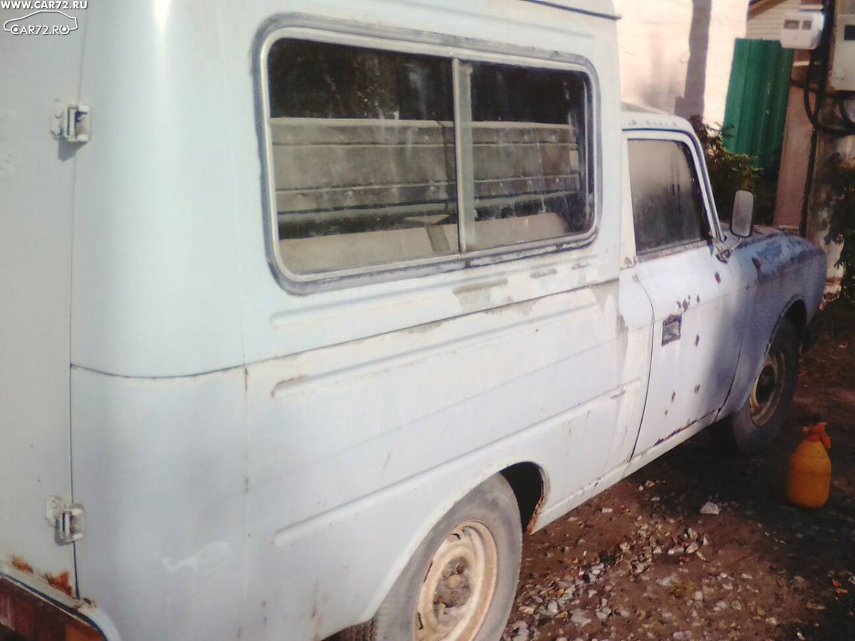

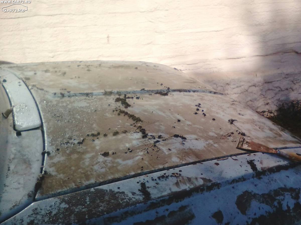

Вообщем, вот такое неприятное событие произошло. На парковке около дома "строители" (похожие на героев из "Наша Раша") устанавливали новые бордюры.
Приехал ЗИЛок и в метрах трех-четырех от моей машины вылил раствор цемента из кузова прямо на асфальт. Естественно, мелкие брызги от этой кучи попали в достаточно большом количестве на кузов и стекла моего авто. :molotok:
Я подумал, что это же раствор песка и на мойке он легко отмоется - ошибся.
На обыкновенной автомойке при помощи керхера и шампуня машина-то стала чистая, НО все эти цементные пятна остались на своих местах :o
Вопрос: каким средством и как их теперь убрать?

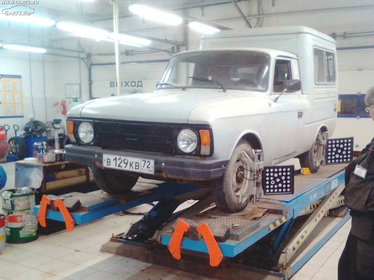

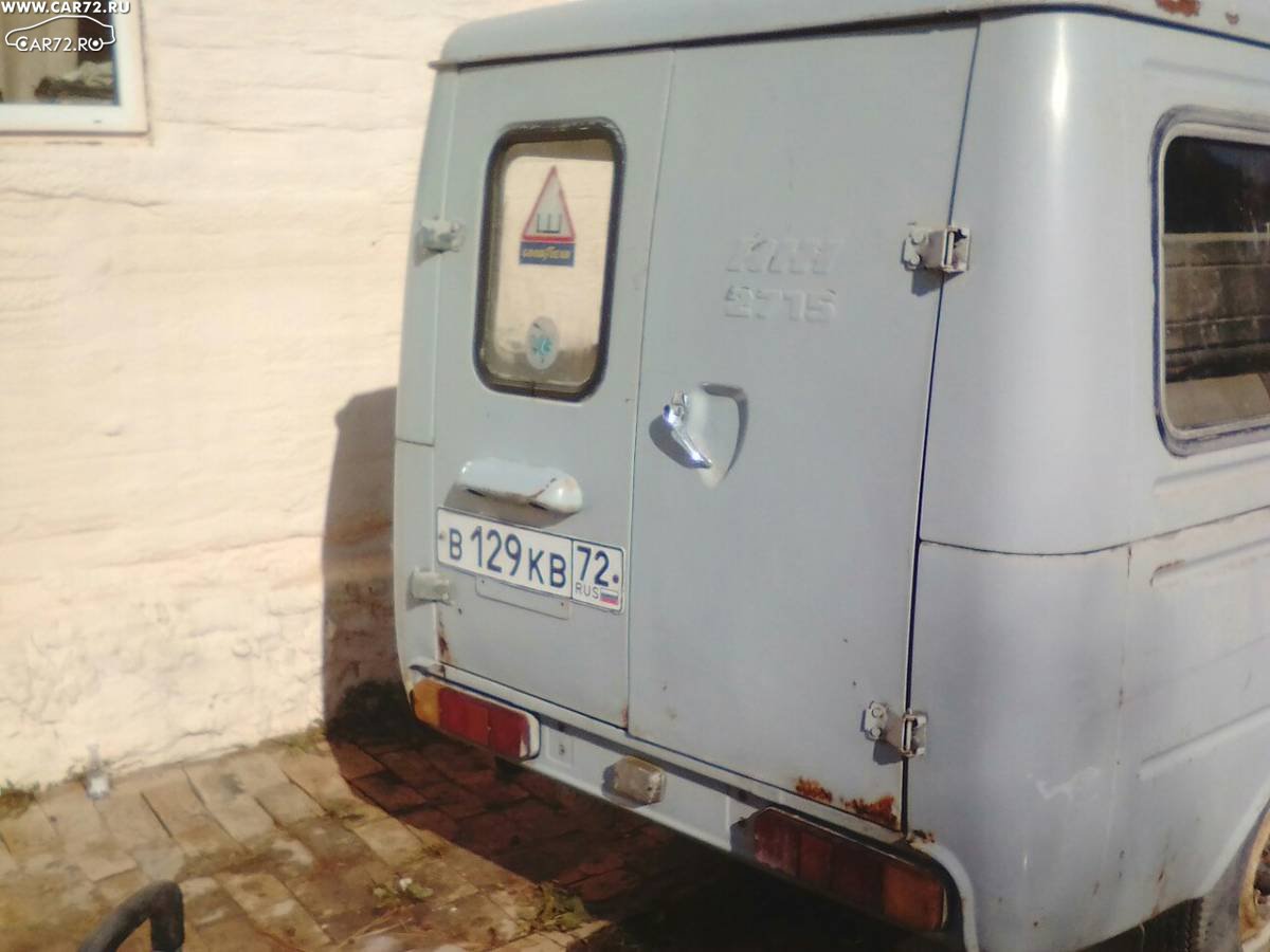

П.С.: Тонкий слой до 0,5 мм очистил с помощью уксуса и губки для гриля и старой мочалки, толстый слой размягчал тем же уксусом и шпателем. получилось довольно аккуратно. крышу пока трогать не стал.
Сейчас выглядит так:Изображение
