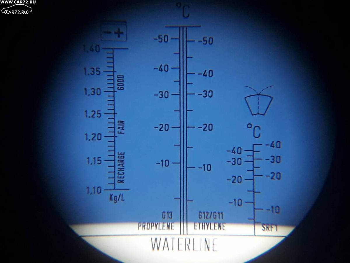

Vitek, Изображение

andrei922,
РФ гост от -18С до -24С
По этому -18С это самое тепло в морозилке, а у меня СССРовский и там ICE конкретный :cherep:
Тест морозилкой достаточный для проверки, т.к при -25С и ниже незамерзайка уже не нужна.
А бодяга замерзает уже при -10С -15С ;)

У меня есть прибор рефрактометр автомобильный, так он нормально показывает незамерзайки которые на спирту, фирменные диллерские и ликимоли.
А вот эти все остальные дешманские жижи, даже если они реально не замерзают в -25С толком не показывает нефига!
Вот проверил ту что купил, прибор даже -5С не даёт, но двухдневный тест морозилкой выдержала.

Прибор показывает правильно только спиртосодержащие жидкости, а вот эти дешёвые не показывает :svist:

Vitek писал(а):Прибор показывает правильно только спиртосодержащие жидкости,...
Причём градуировка будет действительна только для какого-то одного спирта. Если он буржуйский - скорее всего, по метанолу.

Нашел описание шкалы для стеклоомывающих жидкостей тут https://www.refractometer.eu/rbc4ab-atc-refractometer-for-car-operating-fluids-engine-coolants-antifreezes-screen-washes-electrolyte-adblue
Scale to determine the freezing point of ethanol-based screen washes
Scale SRF1 — Scale to determine the freezing point of isopropanol-based screen washes
Получается, что слева для этанолосодержащих, справа изопропанолсодержащих.
Несколько шкал... неплохо. Быть бы ещё уверенным, что в составе жижи только один спирт (причём тот, который написан на этикетке), и нет других примесей.
