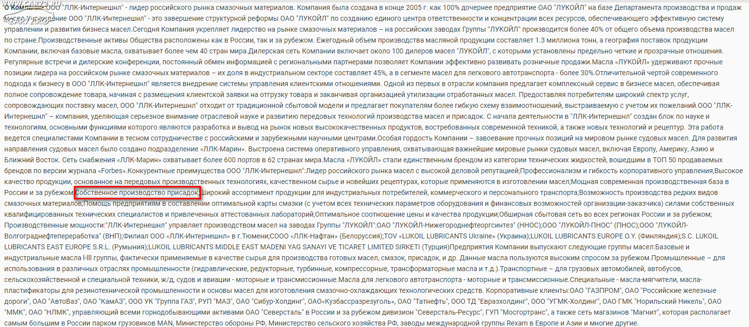

О! Нашел инфу. Это в Богандинском ЛУКОЙЛ-ПЕРМНЕФТЕОРГСИНТЕЗ ФИЛИАЛ Компания и сфера деятельности - "Масла, смазки, жидкости технические". Организация ведет деятельность в пос. Богандинский и расположена по адресу Нефтяников ул., д. 9.
Интересно, какие там масла делают?
