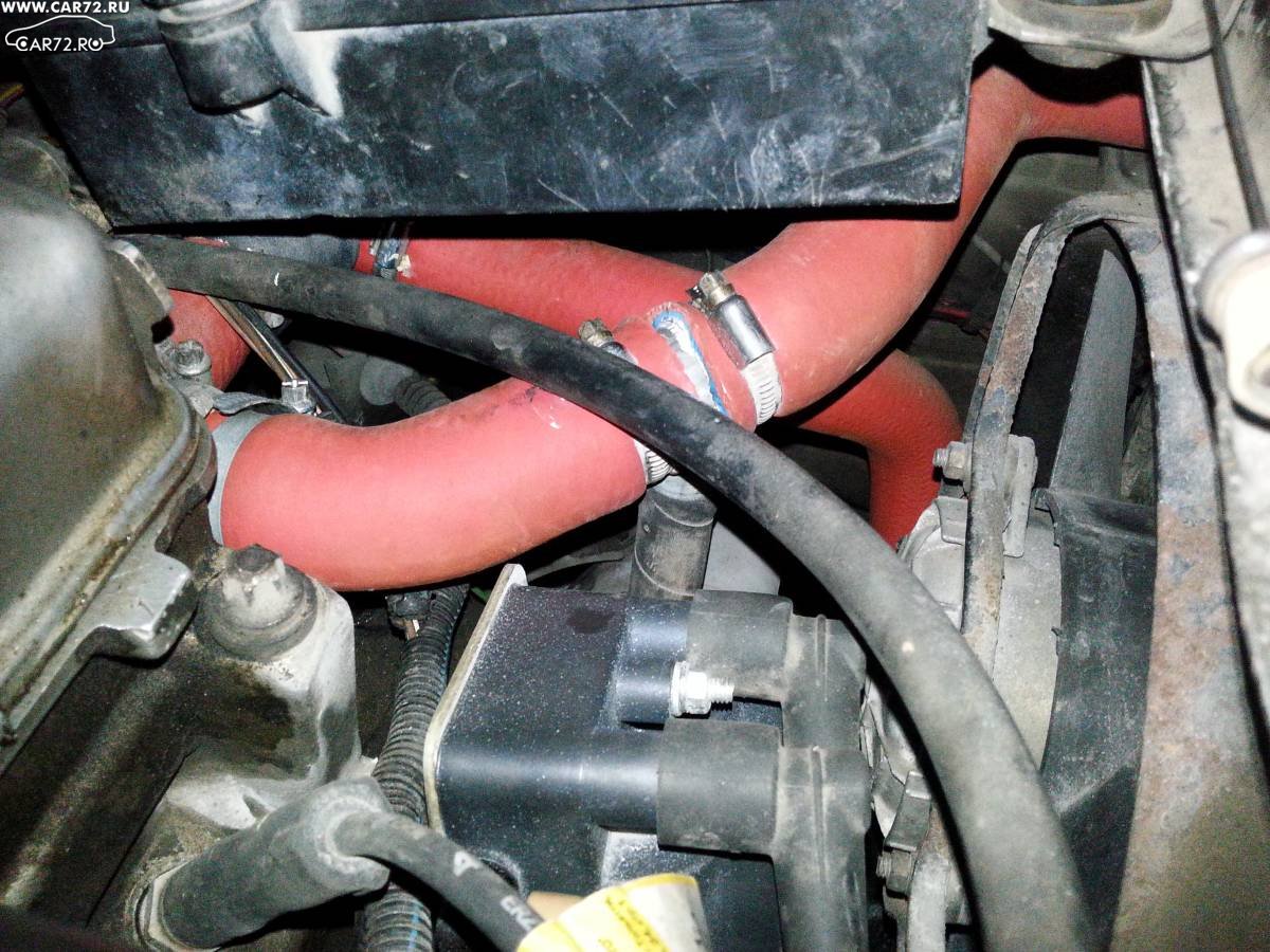

Понимающие нуждаюсь в совете(возможно помощи). Установил на 21099 ваз подогреватель 220в фирмы спутник. Руки впринципе прямые да и делал все строго по инструкции но, при включении подогрева ож начинает греться, бурлит в выходном шланге и усёё... в головку не доходит. Выходной врезан через тройник в верхний патрубок радиатора, от тройника к радиатору нагревается к головке нет. Термостат рабочи, все перепроверено, система функционирует, печка греет... перед установкой систему промывал на 4 раза после залил красный фриз. Куда лезти непонимаю... :pipec:

maladoy, а как горячий антифриз должен пойти в головку через закрытый термостат?
"...Если я попался вам на встречу,значит вам со мной не по пути..."
Сообщения: 16491
Рейтинг: 120 237
Подогрев ДВС 220В
Сообщение Григорьич » 05 фев 2017, 17:53
maladoy, В котле снизу клапан должен быть.Может он не открывается,не разрешает циркуляцию?
пысы.Термостат никоим боком отношения не имеет.
Осим хаим! :)

maladoy писал(а):Выходной врезан через тройник в верхний патрубок радиатора, от тройника к радиатору нагревается к головке нет
Это значит, что нет циркуляции. Либо завоздушило или пережало нижний патрубок, такое может быть при неправильной установке котла. Котёл должен находиться ниже самой нижней точки головки, что бы холодная ОЖ самотёком опускалась в котёл. Либо естественной (или принудительной) циркуляции мешает какое-то препятствие, скорее всего это термостат. Т.е. пока двигатель не набрал 80-90 градусов, термостат закрывает большой контур, и ОЖ циркулирует только по малому, через печку. Как только достигает - открывается большой контур к радиатору.
Сообщения: 16491
Рейтинг: 120 237
Подогрев ДВС 220В
Сообщение Григорьич » 05 фев 2017, 19:00
jakik писал(а): скорее всего это термостат
Григорьич писал(а):пысы.Термостат никоим боком отношения не имеет.
Насчёт пережатого нижнего шланга соглашусь,реально,если пружину не вставить.
Осим хаим! :)

Пружинка вставлена, шланги не пережаты, установлена по заводской схеме на заводских кронштейнах тоесть сам котёл стоит как положено и где положено.
Отправлено спустя 4 минуты 23 секунды:
На наличие воздуха в системе сейчас еще раз перепроверял, снимал с дросселя шланг, воздуха нет.... печка греет... в какую сторну ковырять непойму...
Пысы. С камазовским дизелем и теплостаром справляюсь, а тут как чайник не понимаю.. :no2:
Отправлено спустя 4 минуты 52 секунды:
На данных моделях Ваза термостат перекрывает нижний патрубок. По теории от тройника в верхнем патрубке должно давить ож в гбц, так как в обратном случае в радиаторе будет упираться в закрытый термостат...
Сейчас устрою фотосессию,может увидите чего я не вижу ))
Отправлено спустя 22 минуты 40 секунд:
Григорьич писал(а):maladoy, В котле снизу клапан должен быть.Может он не открывается,не разрешает циркуляцию?
Клапан как я понял стоит на входе в котел, как его проверить?

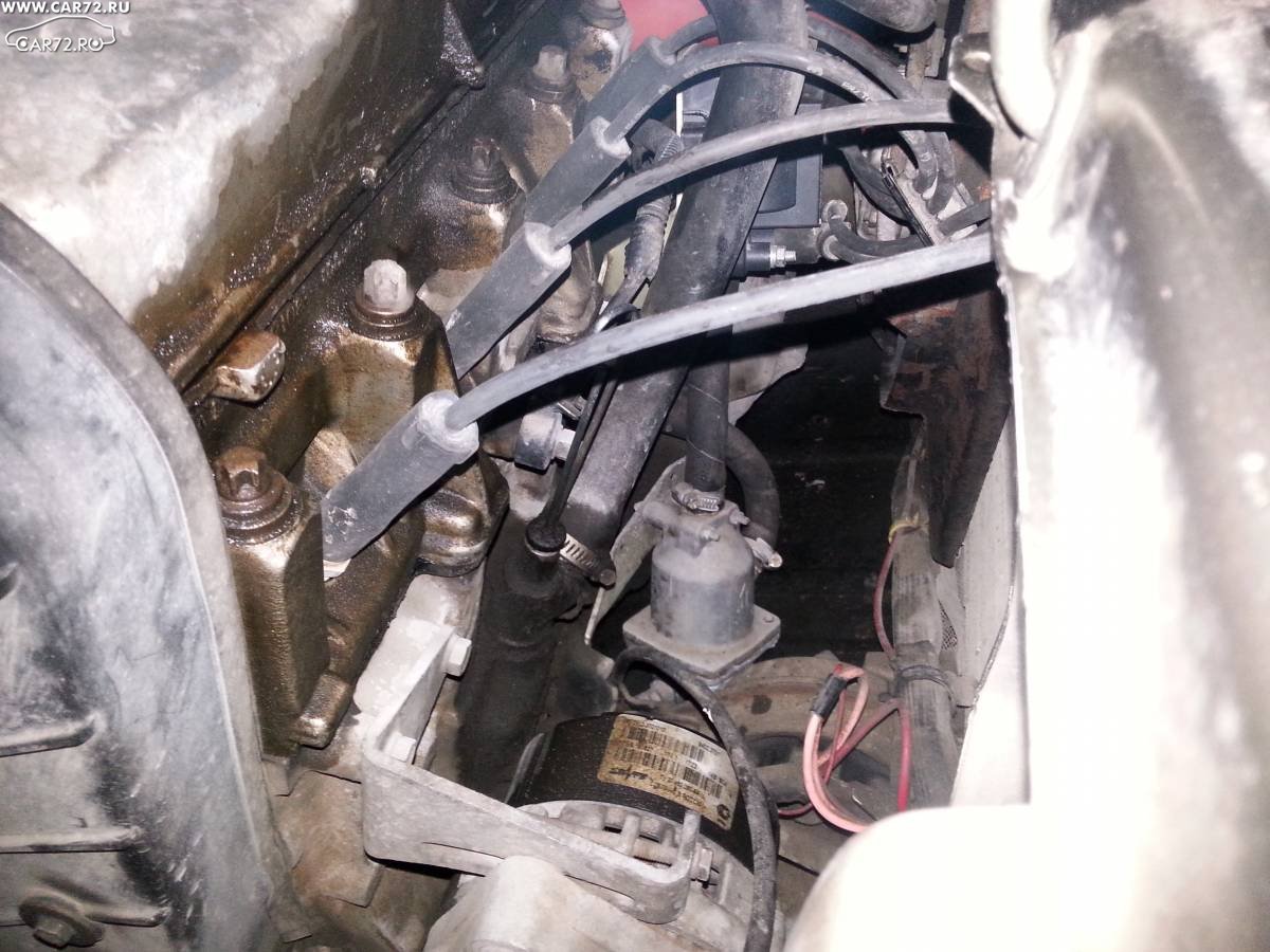

Сообщение jakik » 05 фев 2017, 20:10
Если термостат перекрывает нижний патрубок радиатора, то да, конечно в головку, здесь без вариантов. Значит по какой-то причине ОЖ не стекает в котёл. Нет циркуляции, объём закипает в котле, пар воздушит, и всё, не работает. Можно и тэн спалить.
После монтажа жамкал патрубки? Воздух изгонял их системы?
По инструкции обычно написано перед первым включением котла обязательно прогреть двигатель до открытия термостата, прожамкать все патрубки, что бы из системы вышел весь воздух, только потом можно дать остыть двигателю, и пробно запустить котёл.
Отправлено спустя 2 минуты 12 секунд:
maladoy писал(а):Клапан как я понял стоит на входе в котел, как его проверить?
Обычно на выходе из котла. От модели зависит. Проверить можно на снятом котле, обычно на корпусе есть стрелочка, которая указывает направление движения ОЖ в котле. Дуешь во впуск, должно продуваться. Дуешь в выпуск - должно перекрываться.
maladoy, термостат сфоткай ещё, плиз.
Судя по первому фото, котёл установлен правильно.

Воздух выгонял уже всеми известными методами (разве что шамана с бубном ни приглашал)) - его там нет. Шамкаю патрубки радиатора трогаю выходной шланг котла-он полный.
Может на самом деле клапан шарик не даёт жидкости обновляться в котле? :???:
Но почему тогда при нагреве котла шланг нагревается, верхний патрубок от тройника к радиатору нагревается, а от тройника к гбц нет?
Отправлено спустя 3 минуты 2 секунды:
jakik, сейчас сфоткаю..
ПС. Прошу за подтеки масла тапками не кидать... прокладка 2000км назад меняна, а остальная грязь еще до капремонта была... :yes:

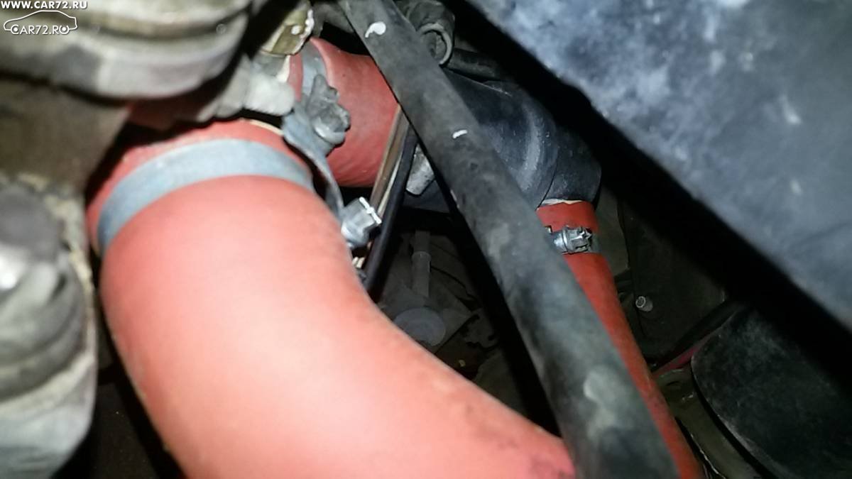

maladoy писал(а):Шамкаю патрубки радиатора трогаю выходной шланг котла-он полный
выходной - пофиг, трогай впускной у котла! Если там воздух, то работать не будет.
maladoy писал(а):Может на самом деле клапан шарик не даёт жидкости обновляться в котле
Может быть конечно дефект. Обычно прямо в магазине котёл продувается на предмет работоспособности. Там, кстати, часто не шарик, а лепесток, наподобие как в сантехнике. В прямом направлении должен легко продуваться.
Отправлено спустя 1 минуту 15 секунд:
maladoy писал(а):Но почему тогда при нагреве котла шланг нагревается, верхний патрубок от тройника к радиатору нагревается, а от тройника к гбц нет?
Кипяток заполняет патрубок вверх, и всё, циркуляции нет, приплыли.
Отправлено спустя 33 секунды:
maladoy писал(а):Прошу за подтеки масла тапками не кидать... прокладка 2000км назад меняна, а остальная грязь еще до капремонта была...
Да пофиг вообще ))

jakik, входной ни пожамкать, он с пружиной не прожимается.
Вчера снимал выходной шланг с тройника, пальцем заткнул отверстие на тройнике и дунул в расширительный бачок, из шланга ни потекло. :???: не работает всетаки клапан?

maladoy, Если честно, нихрена не понятно по последним двум фото. Сейчас попробую где-нибудь схему системы охлаждения 99-й отыскать

maladoy, Сними котёл в сборе со шлангами и продуй
По стрелкам должно продуваться,а обратно-нет.
Меньше времени уйдёт,чем тыкаться во все стороны.
Котёл подключен правильно.И завоздушить не может.

maladoy писал(а):Вчера снимал выходной шланг с тройника, пальцем заткнул отверстие на тройнике и дунул в расширительный бачок, из шланга ни потекло. не работает всетаки клапан?
Как я понял, ты снимал выходной патрубок с котла, правильно? Дуть нужно не в расширительный бачок, а прямо в радиатор, заткнув или перегнув при этом трубочку на расширительный бачок. А то ты пытаешься передуть пружину на крышке радиатора :-D

jakik, да на радиаторе крышки нет, все система заполняется через бачек. При замене, сливе ож дул в бачек, из сливного отверстия в блоке откуда запитан котел вытекали остатки жидкости.

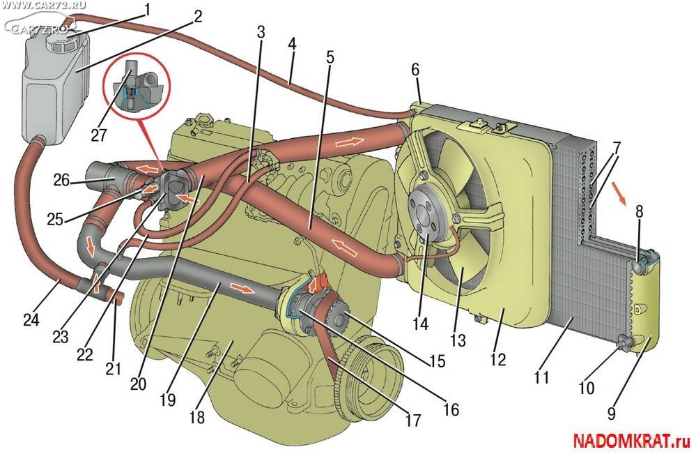

Сообщение jakik » 05 фев 2017, 21:01
Григорьич писал(а):Как туда подуть?Там же горловины нет!
Как нет? Да вы что, блин? Вы серъёзно? У меня на всех машинах, которые были, была на радиаторе горловина, на ней пробка, поддерживающая давление в системе и дренаж в расширительный бачок. Разве на девятке иначе? :???:
Сообщения: 16491
Рейтинг: 120 237
Подогрев ДВС 220В
Сообщение Григорьич » 05 фев 2017, 21:06
jakik писал(а):Разве на девятке иначе?
Пробка на расширительном бачке.Радиатор глухой.
