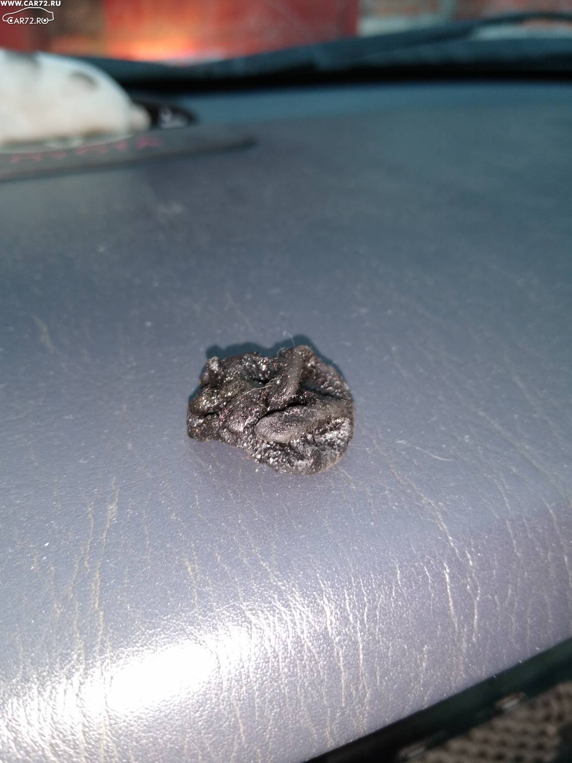

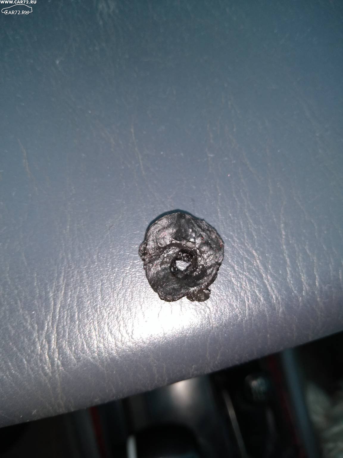

Что-то я не в восторге от продукции местного производителя. 3 зимы назад
поставил Северс с помпой. Толком движок никак не хотел прогреваться. Пока был на гарантии отдал на диагностику. Вывод: крыльчатка оплавилась, этот было прошлой осенью. Заменили крыльчатку, поставил котёл обратно. А он опять не прогревает как надо. Плюнул, больше не включал. Тут по совету съездил на СтО, которое специализируется на системах охлаждения и кондиционирования. 2 дня парни ёб..сб с этим вопросом, а оказалось, что опять крыльчатка оплавилась!!! Неужели при стоимости за 4тыс.руб. нельзя применить латунь массой 20 граммов? Теперь не знаю что делать с этим куском г..на: то ли нормальную крыльчатку искать (подскажите где), то ли на автономный подогреватель переходить. Кто по ремонту силён, подскажите.
Отправлено спустя 10 часов 42 минуты 37 секунд:
Вот что от крыльчатки осталось

Митя-тюменец писал(а):Неужели при стоимости за 4тыс.руб. нельзя применить латунь массой 20 граммов?
Не в материале дело. У бесколлекторных немцев колесо - пластик с магнитом внутри, и ничего, живут по 15-20 лет.
Не должно быть там такого нагрева. Либо циркуляции нет, либо, если помпа непосредственного привода, вал прихватывает во втулке.
Проверить, куда в контуре охлаждения подогрев вставлен и/или воткнуть помпу Bosch, артикул можно нагуглить.
P.S. И да, ВНЕЗАПНО на Северс+ уже есть металлическое колесо.
