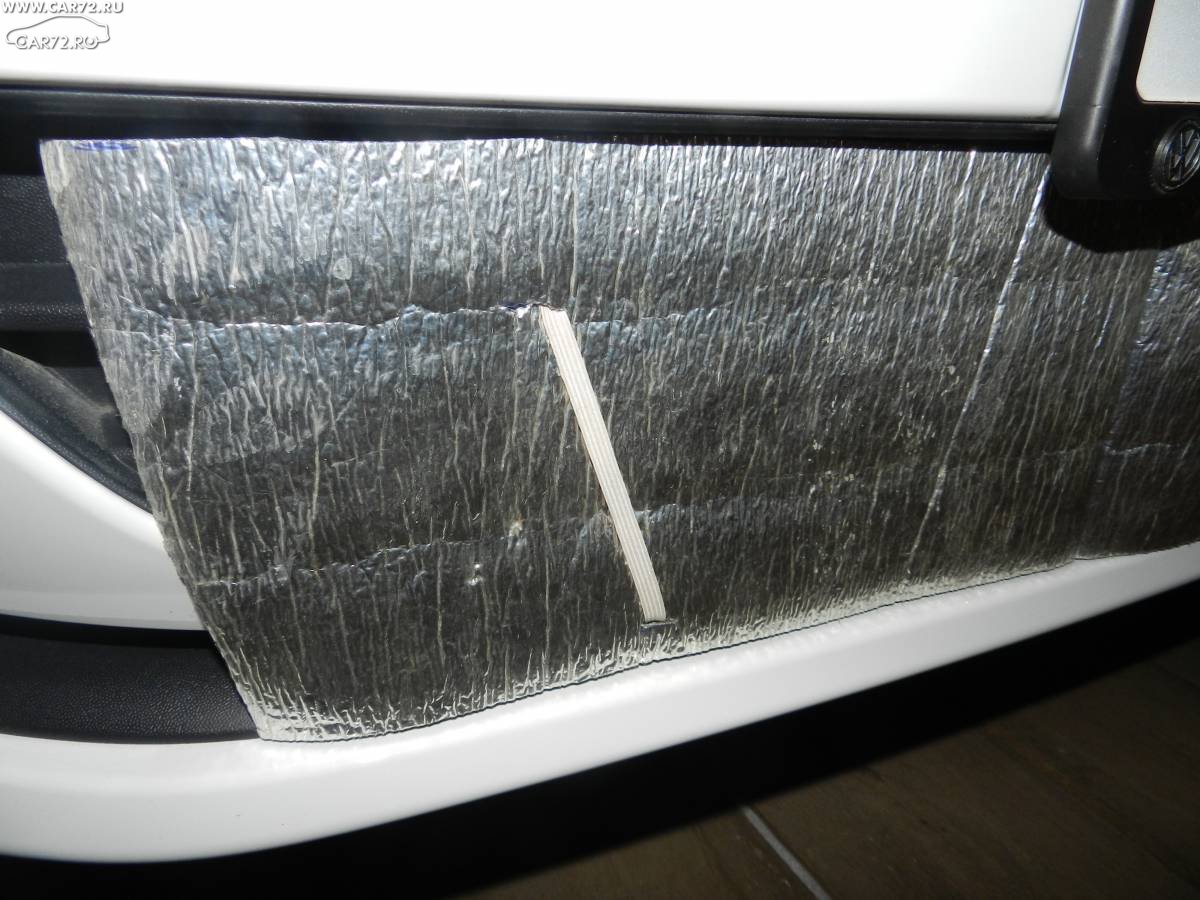

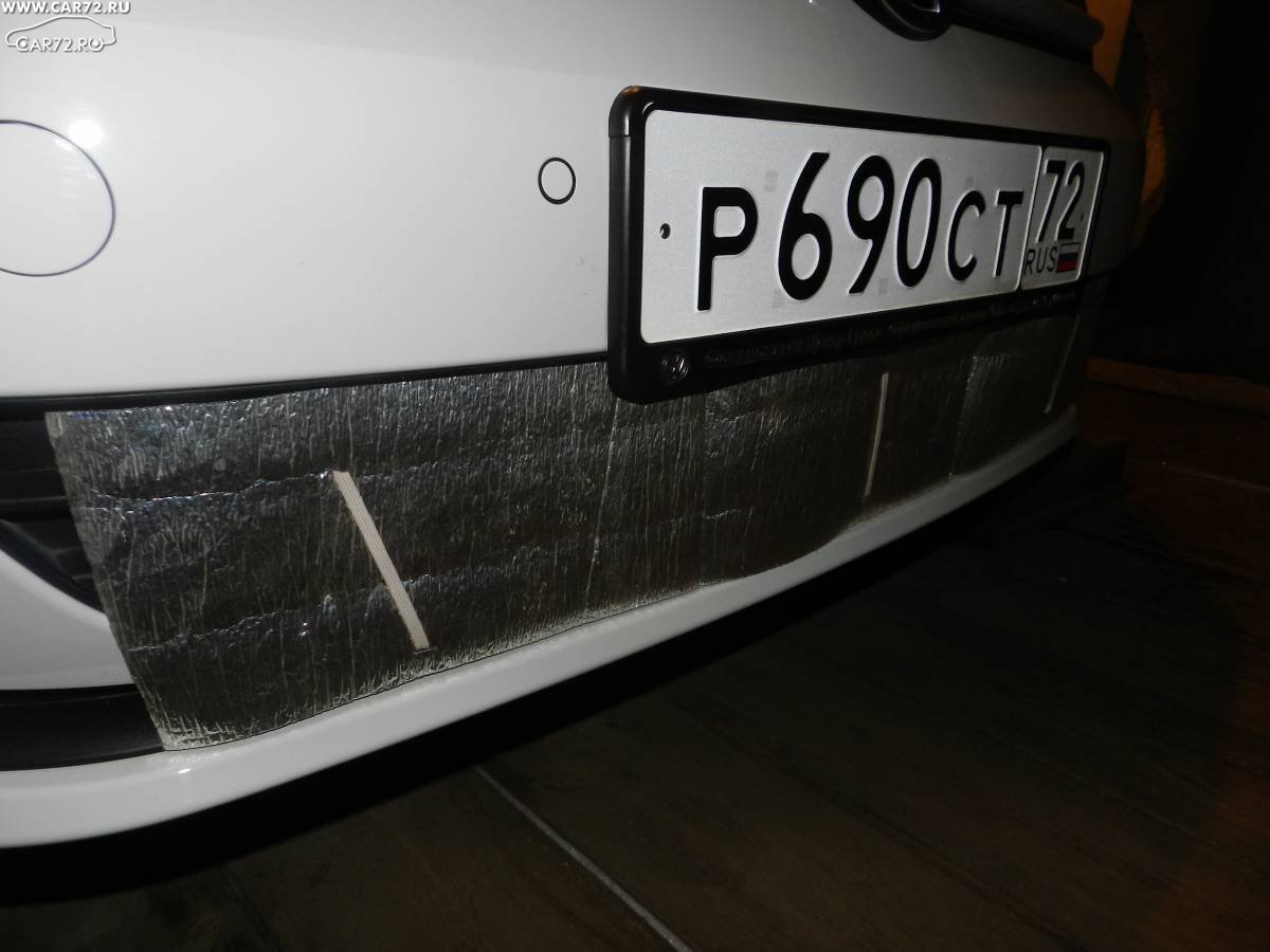

воспользуйся изолоном, сделай выкройку по решетке, затем возьми обыкновенную резинку (от трусов), сделай прорези сверху и снизу на уровне верхнего и нижнего ребра решетки, просунь в прорези резинку с небольшим натягом, прикрепи к концам резинки крючки (если есть возможность то от чехлов от сидений, я сделал из скрепки) и зацепи за решетку. Достаточно трех вертикальных резинок, держится великолепно, время на снятие\установке 30 секунд. Это если нижняя решетка. В верхнюю просто между ребрами вставляю серый трубчатый утеплитель, надо только подобрать диаметр и отрезать по длине. Вечером могу фото сделать как это стоит на авто.
Отправлено спустя 43 секунды:
daskatzchen писал(а):картонку засунь за решетку - бесплатно получится
не везде удается просунуть картонку

как то так получилось, не претендую на красочность, но свою функцию выполняют на все 100%
Отправлено спустя 55 секунд:
stetor писал(а):я просто на хомуты пластиковые цепляю
Раньше каждый год новую вырезал, а сейчас обленился, уже 3 год с одной катаюсь
один минус хомуты надо срезать, а потом новые....ну можно и так конечно
