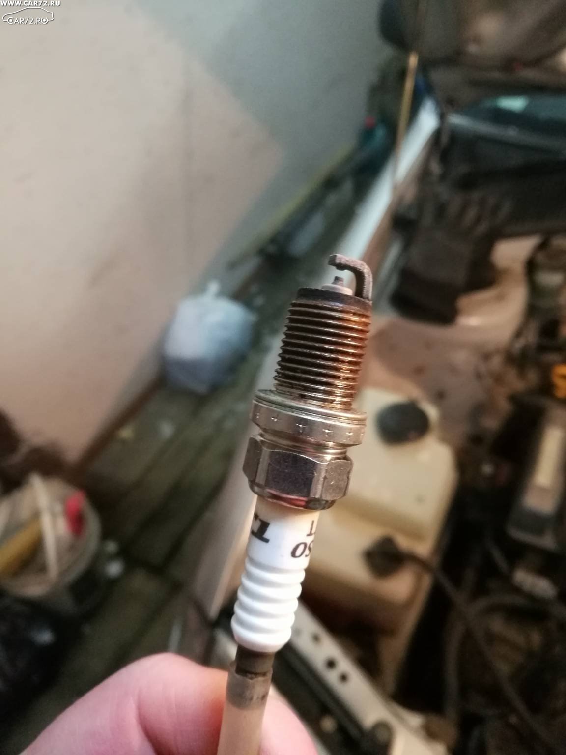

Добавил фото свечи. 4 цилиндр 26 000 км. K16TT

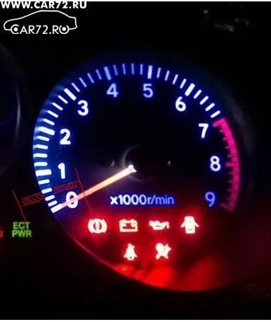

ApelsiN, Изображение
приборка из инета, но шкалу нарисовал. Чаще вот такие обороты, и что то мне подсказывает, что это не нормально)

Ну немного выше должны быть. Заслонки на впуске закрыты на ХХ ?

koljagt, вот когда немного выше, она работает ровно. А когда в этой красной зоне которой я нарисовал, её все время колбасит. Причем обороты очень медленно плавают туда-сюда....

777Ton777, у меня на 700 работает ровно. Фото приложил какие у меня на приборке. Спасибо.

Сообщение ApelsiN » 30 дек 2018, 19:14
kuller, если на свечах есть вертикальные дорожки, как молния.значит их прошивает.

ApelsiN, ну как минимум 4 свеча у меня чисто белая. Проверю после НГ все остальные.

По фото двиг явно ещё не до конца прогретый.
