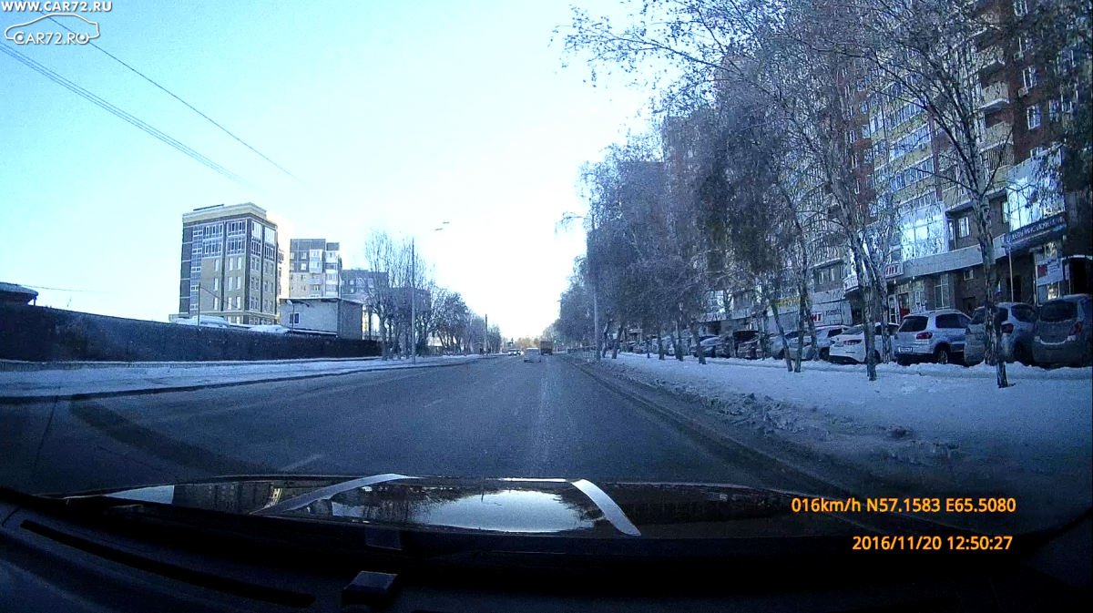

Регистратор работает, но только видео получается какое то "зернистое", началось всё ещё до поломки, разрешение 2304х1296:
такая же "зернистость" и при других разрешениях и качестве съемки :oops:
