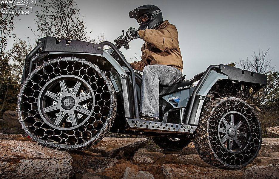

Изготовили колесо для квадроцикла. Колесо повело себя достаточно достойно. Квадрик весил ок 350 кг. В течении недели-двух изготовим еще одно и поедем купаться в грязи. Вначале проверим проходимость, а потом начнем думать над ресурсом колеса. Конструкции шарниров траков и шарниров спиц будут изменены, но останется общий принцип гусеничного колеса.
Что еще интересно. По ощущениям, трение качения у гусеничного колеса не сильно отличается от обычного колеса на квадроцикле.
Вес - 22 кг.
Габариты 600х700х220 мм

Что за тремор рук у оператора?

Вот туда грязи то намотает)) И колеса потом не провернуть. Плюс в глубокой луже утонет.

А зачем такое колесо? Смысл гусеницы - уменьшить давление на грунт за счет большей площади, а здесь этого нет, абсолютно бесполезное изобретение.

отлетят все шарниры при первой хорошей кочке, да и вес данного колеса я думаю намного больше чем стандартное колесо

после каждой поездки это колесо разбирать да смазывать нужно, много соединений, а если один шарнир заклинит от грязи, ветки, камень, хз чет хрень какая то, можно было бы просто гусеницу натянуть на колесо если так хочется, или делать колесо такого плана.

Мне кажется из-за возможности прокола обычного колеса они это придумали

и как они собираются тормозить на таких колёсах? :cherep:
