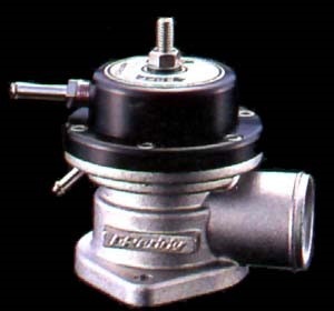

у тебя какой байпас? пластиковый, что на первой странице?
Кронштейн придуман, договрился с Matros**** с форума, обещал помочь. Тем более, у него можно сразу подгонять и точить по месту, а не возить туда-сюда 100раз на подгонку.
Нужен байпас, желательно низкий, типа гредди. Где-то заказывать его одного- дороже выйдет.
Может есть по адекватной цене у кого лишний? В барахолке бесполезно создавать, тем более их штуки три, общая, вазовская и пкуча прочих. Там тема благополучно умрет, ибо тунинх.Нужно подобие такого:
