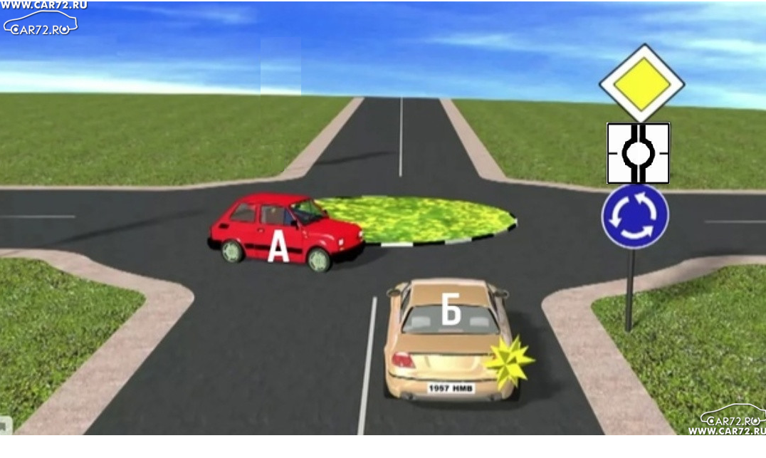

Сообщение Volodya » 02 июн 2021, 20:56
Почитал тут (через пост) и понял, что некоторые докопались до того, что якобы главная дорога не меняет направление. Типа прямо же. Поэтому я позволил себе немного изменить схему:
Собственно: вопрос тот же :)
п.с. художник так себе))

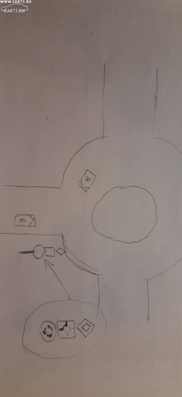

Volodya, я приводил такой пример. Главная дорога с 9 часов на 6.
И еще один - с 3 часов через 12 на 6...
Мне сказали, что таких перекрестков сейчас не бывает.
А когда я нашел вот тот пример из СПБ, оказалось, что автобус там продолжая движение по кругу проезжает маленький кусочек второстепенной дороги аккурат перед встречей с камазом...
Тот что на знаке 8.13 между проезжими частями...

AcnupuH72, у тебя вся теория постоена на том, что они оба едут по главной, но если мы имеем такую главную дорогу:
и автомобиль А заехал справа на кольцо:
в какой момент времени происходит перелом и Б ему должен уступить?

При въезде на кольцо автомобиль А уступал тем, кто ехал по кольцу потому что круг главный, а правый въезд второстепенный. После въезда А движется по кольцу. При подъезде к нижнему съезду (я так понимаю он по условию решил выехать туда же откуда заехал) его траектория пересекается с траекторией автомобиля Б. который тоже едет по главной. Как два авто разъезжаются в таком случае? Руководствуясь правилами проезда равнозначеных перекрестков. В которых благодаря пункту 13.11(1) теперь для такой ситуации написано, что приоритет о того кто на круге. Б уступает.
Не понимаю о каком переломе вообще речь...

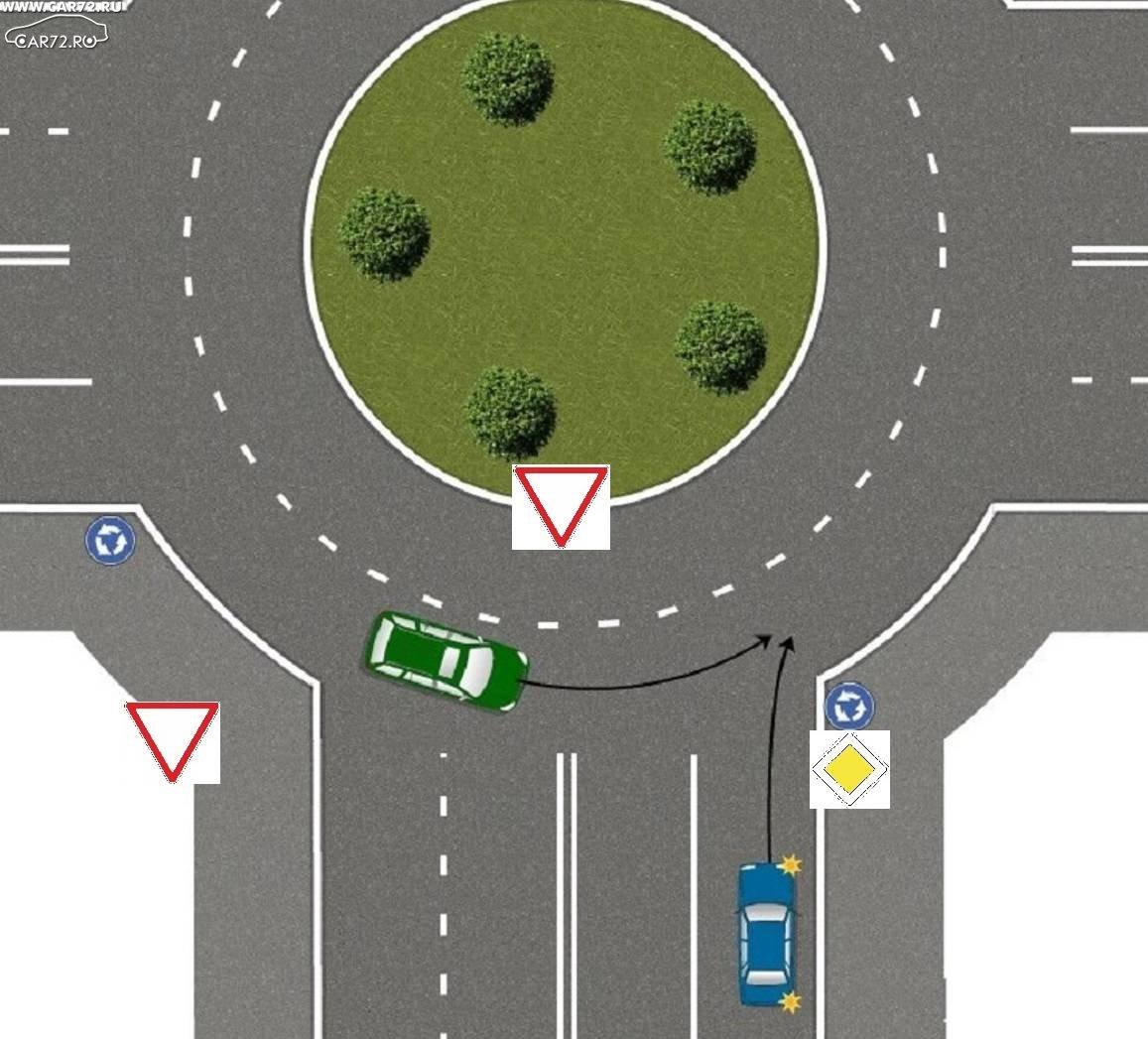

ну тогда получается ты и на месте зелёного не будешь пропускать? ведь есть же 13.11(1):
на обсуждаемом рисунке должны стоять такие знаки:
и знак уступи дорогу, тем кто на кольце
а так знаки стоят не правильные, поэтому виноваты дорожники!

megan писал(а):
AcnupuH72 писал(а):Обычный перекресток Х-образный
на обычном перекрёстке же ты руководствуешься знаками приорттета, да и при повороте налево ты пропускаешь встречку
Если главная уходит направо, как я и описал в примере про обычный перекресток, то я встречку не пропускаю. Потому что я по главной еду, а он по по второстепенной. А вот приближающегося справа пропущу, хоть и подъезжаю по главной и у меня стоит знак главная дорога.
И не понимаю почему я буду не прав.
А насчет знаков которые должны стоять...
В первом посте такие и стоят. Только действие происходит у противоположного выезда. Бежевый авто заезжает с выезда который на представленном тобой знаке сверху. А по кольцу едет красный. И он тоже на главной, ведь он едет по той части кольца, которая на твоем знаке справа.
Или по-твоему конфигурация главной разная для каждого въезда?

megan писал(а):на месте зелёного не будешь пропускать? ведь есть же 13.11(1):
AcnupuH72
Сообщения: 4906
Рейтинг: 29 342
Репутация: +36
Неочевидные и вероятные правила проезда кольца.
Сообщение AcnupuH72 » 03 июн 2021, 19:24
Чё нет-то? Буду! У зеленого второстепенная, у синего главная. Применяем 13.9

AcnupuH72 писал(а):Чё нет-то? Буду! У зеленого второстепенная, у синего главная. Применяем 13.9
а как же 13.1(1)????
AcnupuH72
Сообщения: 4906
Рейтинг: 29 342
Репутация: +36
Сообщение AcnupuH72 » 03 июн 2021, 21:08
Никак. Они же не на равнозначных дорогах. А этот пункт только для равнозначных дорог.

А вдруг красный въехал на том же въезде, что и бежевый, просто пропустил съезд и пошел на второй круг?
Отправлено спустя 3 минуты 58 секунд:
megan писал(а):на табличку пофиг её наличие ни чего не меняет, ибо знак 4.3 и п.13.11(1)
звучит как:
на табличку пофиг, ее наличие ничего не меняет ибо знак 2.1 и пункт 13.9.
ну и еще вопрос:
почему наличие таблички 8.13 ни чего не меняет, ибо знак 4.3 и п.13.11(1)
а наличие знака 2.1 без таблички меняет? А как же знак 4.3 и п.13.11(1)?
