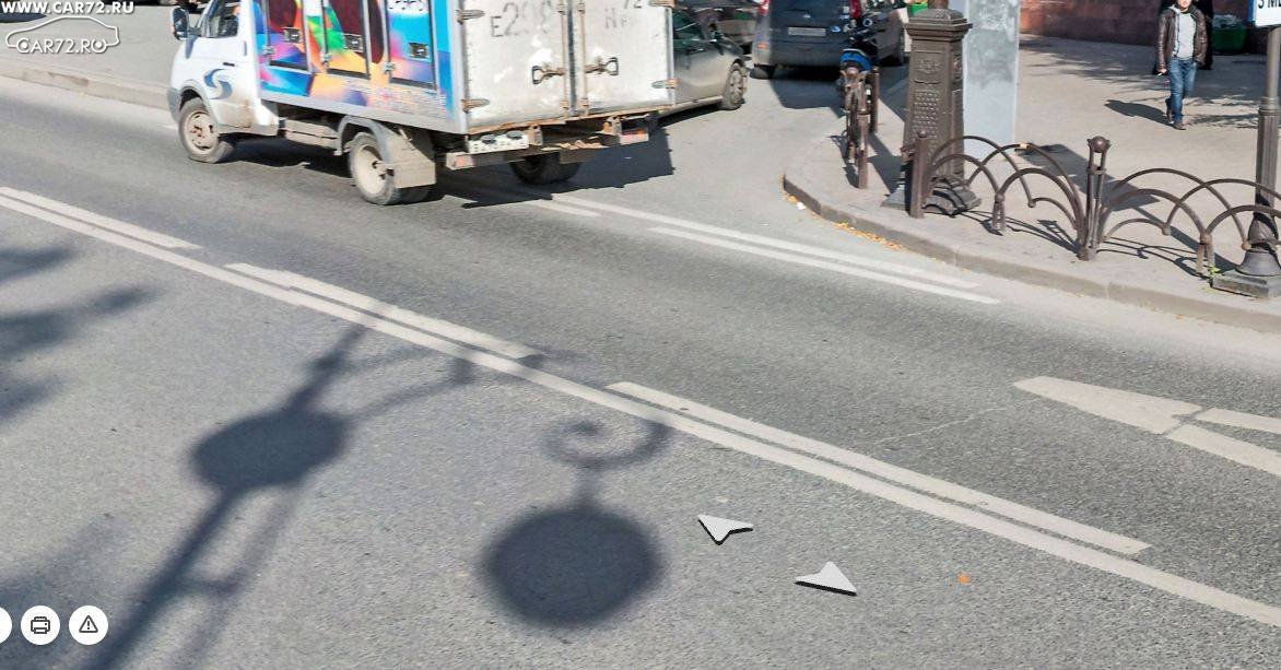

Сообщение AcnupuH72 » 09 мар 2017, 14:17
Остановки МТС в Тюмени в подавляющем большинстве случаев выделены разметкой 1.1 (или это 1.2.1) и 1.11 в местах въезда и выезда.
Вот вопрос: асфальт за разметкой является проезжей частью?
С одной стороны вроде является как местное уширение ПЧ (п. 9.1 ПДД),
с другой стороны - ее назначение не движение транспортных средств, а остановка МТС.
Так чем является разметка, отделяющая остановку: просто границей полосы или границей проезжей части?

AcnupuH72, является (п. 9.1).
Карман, как и обочина, используется для движения, остановки и стоянки в соответствии с Правилами.

Maxx, а чем тогда объяснить поголовное нарушение автобусами п.12.4 ПДД РФ
при полном отсутствии каких бы то ни было исключений для них?
12.4 Остановка запрещается:
в местах, где расстояние между сплошной линией разметки (кроме обозначающей край проезжей части),
разделительной полосой или противоположным краем проезжей части и остановившимся транспортным средством менее 3 м;

AcnupuH72, так там знак стоит - автобусная остановка, где им и можно останавливаться, не надо искать черную кошку в темной комнате :)

AcnupuH72, наверное, потому, что знаки 5.16 имеют приоритет перед разметкой.

Maxx, разметка остановку не запрещает. Запрещает пункт правил. Вроде так?
Имеет ли знак 5.16 приоритет над текстом правил?
Как-то этот момент мутен в ПДД.
А вот если бы эта линия обозначала край ПЧ - все было бы ясно.
Отправлено спустя 1 минуту 40 секунд:
Еще момент. Как определить зону действия знака 5.16? Так ведь они и до светофора самого могут навставать....

AcnupuH72 писал(а):Maxx, разметка остановку не запрещает. Запрещает пункт правил. Вроде так?
В случаях когда значения дорожных знаков, в том числе временных, и линий горизонтальной разметки противоречат друг другу либо разметка недостаточно различима, водители должны руководствоваться дорожными знаками
Разметка - запрещает остановку,
Знак 5.16 (Место остановки автобуса и (или) троллейбуса) - разрешает остановку
Знак и разметка противоречат друг другу - руководствуемся знаками

И все-таки это прилегающая территория ))))!!! Стало быть разметка эта 1.2.1 ?
минут через 10 смогу сказать почему.
Отправлено спустя 17 минут 29 секунд:
Разметка 1.11 на фото...
Длина трех штрихов и двух расстояний между ними примерно соответствует ширине полосы.
Длины штрихов разметки 1.11 регламентированы гостом и, если эта линия отделяет полосу ПЧ,
то при минимальных разрешенных гостом размерах штрихов
длина этого участка равна 3+1+3+1+3 = 11 метров.
С этим я думаю никто не согласится.
А вот если разметка 1.11 обозначает въезд/выезд с прилегающей территории, то
длина участка равна 0,9+0,3+0,9+0,3+0,9 = 3,3 метра.
Что примерно соответствует ширине полосы.
Стало быть остановка - прилегающая территория.
Значит сплошная линия разметки 1.2.1?

AcnupuH72 писал(а):И все-таки это прилегающая территория ))))!!! Стало быть разметка эта 1.2.1 ?
Верно?
Место: https://yandex.ru/maps/55/tyumen/?ll=65 ... C58.165749
Одна разметка "отделяет полосу ПЧ", а другая - "обозначает въезд/выезд с прилегающей территории". Разницы в длине линий я не вижу
Тут тоже видно, что линии явно не метр https://yandex.ru/maps/55/tyumen/?ll=65 ... C58.165749

Сообщение Maxx » 09 мар 2017, 16:47
5.16 - знак особых предписаний. Он вводит определенный режим (дорожного) движения. Естественно, он выше любых общих норм ПДД. Так же как, например, знак 5.15.1 заставляет положить огромный болт на п. 8.5 ПДД.
Нет у него зоны действия. Он указывает на место остановки... Вот где-то вот тут сейчас будет это место... О, вот оно...
Так же как и у знака разрешенной остановки в кармане граница определяется самим карманом.

Сообщение AcnupuH72 » 09 мар 2017, 16:54
Maxx писал(а):Так же как и у знака разрешенной остановки в кармане граница определяется самим карманом.
не соглашусь:
5.7.5. Знак 6.4 "Место стоянки" применяют для обозначения площадок, предназначенных для стоянки транспортных средств, с одной из табличек 8.6.1 - 8.6.9 - для обозначения околотротуарных стоянок.
Действие знака, обозначающего околотротуарную стоянку, распространяется до ближайшего перекрестка либо ограничивается табличкой 8.2.1.
Кроме того...
А если кармана для автобуса нет. Есть только знак 5.16. Он может остановиться и у знака, и в 50 метрах от него ?
При этом если до сплошной будет меньше 3-х метров и я, объезжая его, выеду на встречку - лишение?
Ведь если он правил не нарушил, то и препятствием не является.

AcnupuH72, в чем противоречие нормы 5.7.5 с тем, что я сказал? Знак применяется для обозначения площадок. Я ведь про карман для парковки вел речь, перед которым стоит знак, а не про околотротуарную стоянку).
В теории да, если 8.2.1 таблички нет. Например так останавливаются, если память мне не изменяет, у ЦУМа. Там поболее 50 метров. На практике останавливаются там, где стоят пассажиры, а пассажиры знают где им стоять, и за 50 метров ходить не будут лишний раз.
