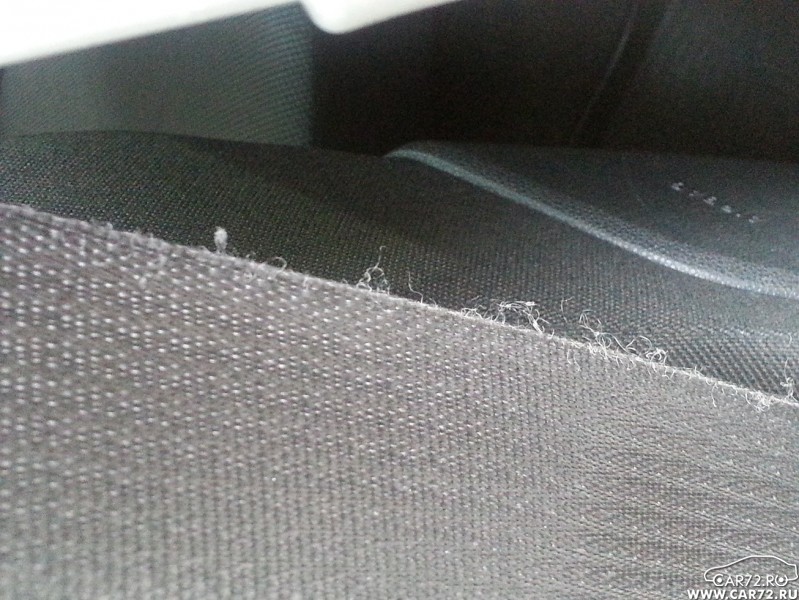

Добрый день.
Владею Astra Family Sedan 2012 (куплена авг 2013), пробег 9 т.км.
Стали отслаиваться мелкие нити от ремня по одному краю.
Дилер сказал, естественный износ, в поддержке опеля тоже самое.
Кто с таким сталкивался, как исправить?
Сам ремень только новый стоит у дилера 10000р.
Что-то на гарантийной машине за свои тратить не хочется.
[img]http://www.car72.ru/images/photo/2014/03/18299.jpg[/img]

fox2000, Возможно,в техподдержке Опеля не поняли,о каком ремне речь.
На те ремни,что в двигателе,кроме ГРМ,гарантия действительно не распространяется.
А ремень безопасности ,как и его механизм,гарантийный элемент.
По правилам запрещается эксплуатация ремня с потертостями,надрывами.
И то,что он за 9тыс разлохматился говорит о том,что неисправен сам механизм ремня-какая-то острая кромка внутри его режет.

KGN, Из" Технического регламента о безопасности транспортных средств"
3.2.13. Установленные на транспортных средствах ремни безопасности не должны иметь следующих дефектов:
3.2.13.1. Надрыв на лямке, видимый невооруженным глазом;
Заметь,что не оговаривается,какой надрыв,сколько ниток повреждено.
Просто и ясно-есть повреждение--нужно менять.

Ну щас я не сильно парюсь.
Палить по отзывам точно не стоит, может машинкой для удаления катишек.
Просто чисто эстетически неприятно, и да когда покупаешь новую машину на гарантии, то хочется, чтобы таких вещей не было.
Ганатийщик сам пришел к выводу, что терлось о пластик дырки, откуда выходит ремень.
Думаю короче пока ниче не делать, дальше распустится сильней, обратиться, если опять откажут, сделать экспертизу и вытрясти через суд.
А вообще неприятно, опель неприятно "порадовал" всякими мелкими косяками.

Вот нашел.
Короче разбирались, истирается край ремня, вроде о край пластика, откуда выходит.
Или там, где не видно, так как край,а не центральная часть, то не об одежду.
Нашел гост http://standartgost.ru/ГОСТ%20Р%2041.16-2005#texts.
Цитирую : "6.2.1.1 Все жесткие части ремня безопасности, такие как пряжки, регулирующие устройства, детали крепления и т. д., не должны иметь острых углов, которые могут приводить к износу или разрыву лямок в результате трения.".
