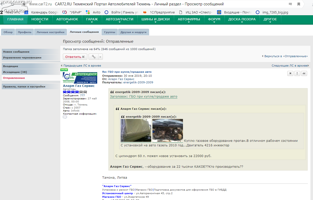

Изображение Изображение Куплю газовое оборудование пропан.В отличном рабочем состоянии
С установкой на авто газель 2010 год...Двигатель 4216 инжектор

energetik-2009-2009 писал(а):Изображение Изображение Куплю газовое оборудование пропан.В отличном рабочем состоянии
С цилиндром 60 л. можем новое установить за 22000 руб.
