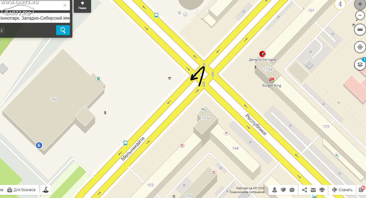

Добрый день.
Хотел бы проконсультироваться. еду со стороны микрорайонов по Мельникайте, нужно заехать на парковку Инновационного центра.
Стою на светофоре на Мельникайте с пересечением ул Республики.
Загорается зеленый сигнал светофора и я разворачиваюсь. Смущает то, что в этот момент с Республики на Мельникайте загорается стрелка направо, где поворот на Мельникайте с Руспублики с двух рядов.
Но так как у меня зеленый сигнал светофора, а у Республики зеленая только стрелка, то преимущество проезда у меня, а не у них.
От сюда немного боязно разворачиваться здесь.
Так же смущает то, что 2gis мне построил маршрут такой, что я по мельникайте должен проехать чуть дальше ул Рижской и там развернуться, затем уже ехать к Инновационному центру.
Картинки здесь же привел. Красным, это то, как я разворачиваюсь, желтым, построен маршрут 2GIS.
Могу я развернуться на перекрестке Ул Мельникайте / Республики или нет?

По поводу траектории и выезда на встречку, можно почти любой разворот на перекрестке приравнять к выезду на встречку, тот же перекресток Пермякова/Широтная, его кстати обсуждали ни раз. Но на сколько я знаю, еще несколько лет назад глава ГИБДД РФ дал послабление на эту тему.
Просто смущает, что 2gis меня отправляет за Рижской разворачиваться.

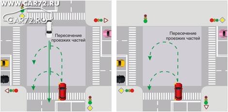

Нашел прекрасную картинку, которая показывает как можно, а как нельзя разворачиваться на перекрестке.
Красивая схема, будет работать если только все будут поварачивать под углом 90 градусов.
А в итоге может получиться, что я разворачиваюсь, как показано зеленой стрелкой, а сзади меня автомобиль поворачивает на республику по траектории оранжевой стрелки и он прилетит мне в левый бок. если я разворачиваюсь по красной стрекле, то мне может прилететь в правой бок и наружение от ГИБДД.
Наверное лучше действительно, как порекомендовал salomat, от греха подальше проехать до Рижской, хоть и дольше получится минут на 5.

Neon_tmn, разворачивайтесь сразу после ПП, т.к. это перекресток с пересечением 2-х ПЧ, это не противоречит п.8.6 ПДД, главное при этом не надо выезжать на встречку. Т.е. загорелся зеленый, выезжаете строго прямо и сразу за ПП делаете разворот 180, за это расстояние никто не успеет Вас припереть слева.
Отправлено спустя 1 минуту 13 секунд:
На Вашем рисунке по красной траектории в Вашем случае по ПДД разворачиваться можно!

Neon_tmn, вот правильная картинка, разворачиваться по ПДД можно по указанным траекториям на выбор. Критерий выбора - надо вписаться в границы перекрестка.
Вы видимо не про ту встречку говорите, ПДД имеет ввиду встречку Мельникайте.
