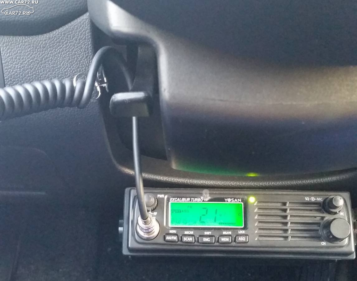

Сообщение grizli06 » 12 окт 2016, 12:33
Мой вариант на калине

grizli06, зачет ;)
ИМХО. Единственное я бы сделал допкнопку для включения радиостанции, потому что крутилка в мороз будет замерзать.
Да и уровень звука постоянно сбивается, надо постоянно выставлять на комфортный уровень.

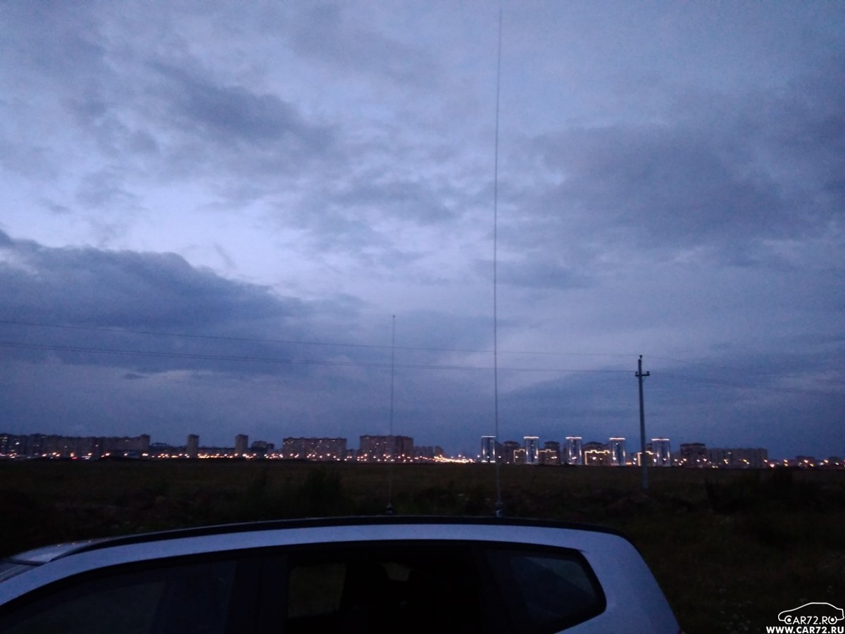

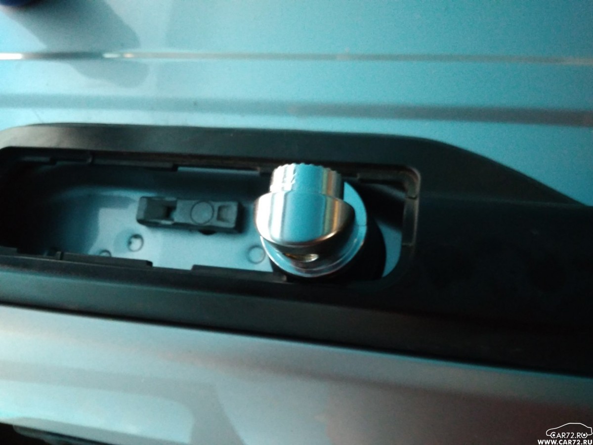

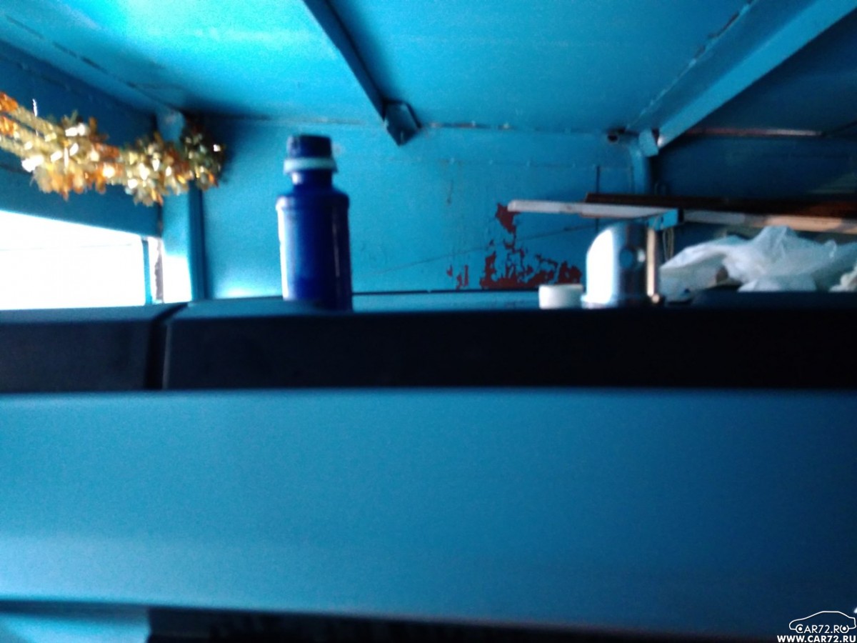

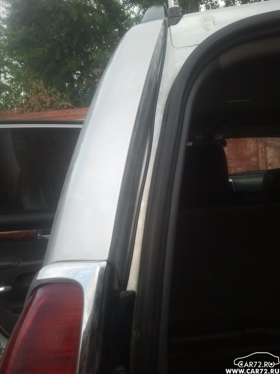

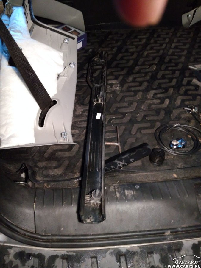

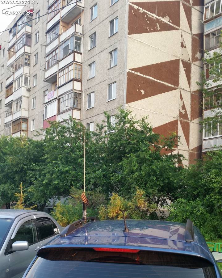

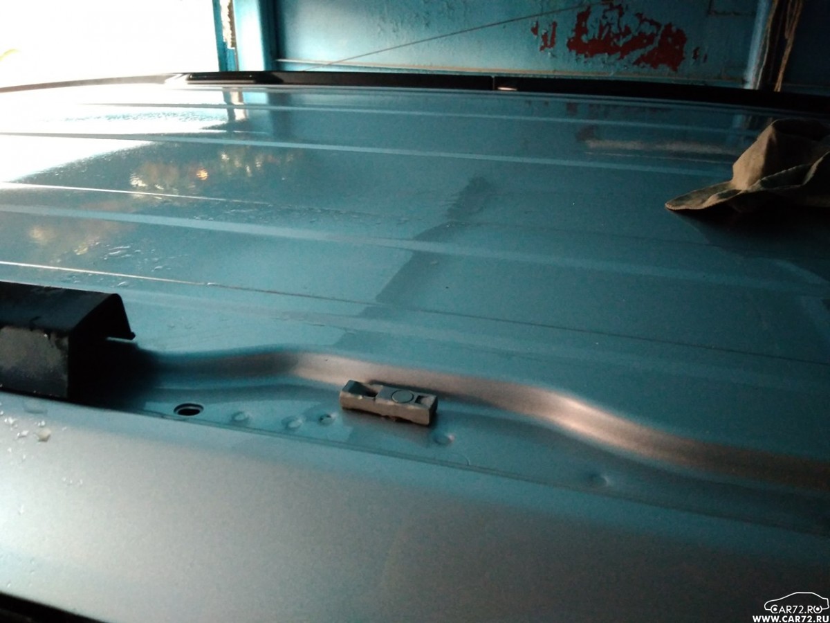

Сегодня была установка на CRV (3 версии, если не ошибаюсь, предыдущий кузов).
С местом установки вышел небольшой конфуз, хотел сначала установить под крепления релингов, но там чего то как то сложно все выходило.
Пока снимал пластик, появилось очень удачное место под петли 5 двери. С позволения Игоря (хозяина авто) остановились на этом узле.
Ну в общем пару фоток, как все получилось.

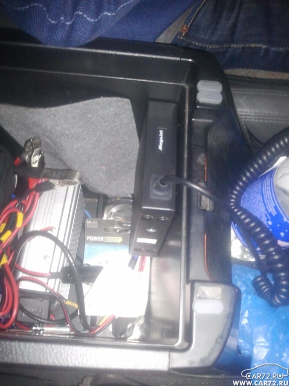

Рацию поставил оптима аполла, установил в бардачек между водительским и пассажирским сиденьем, там особо интересного ни чего не было.

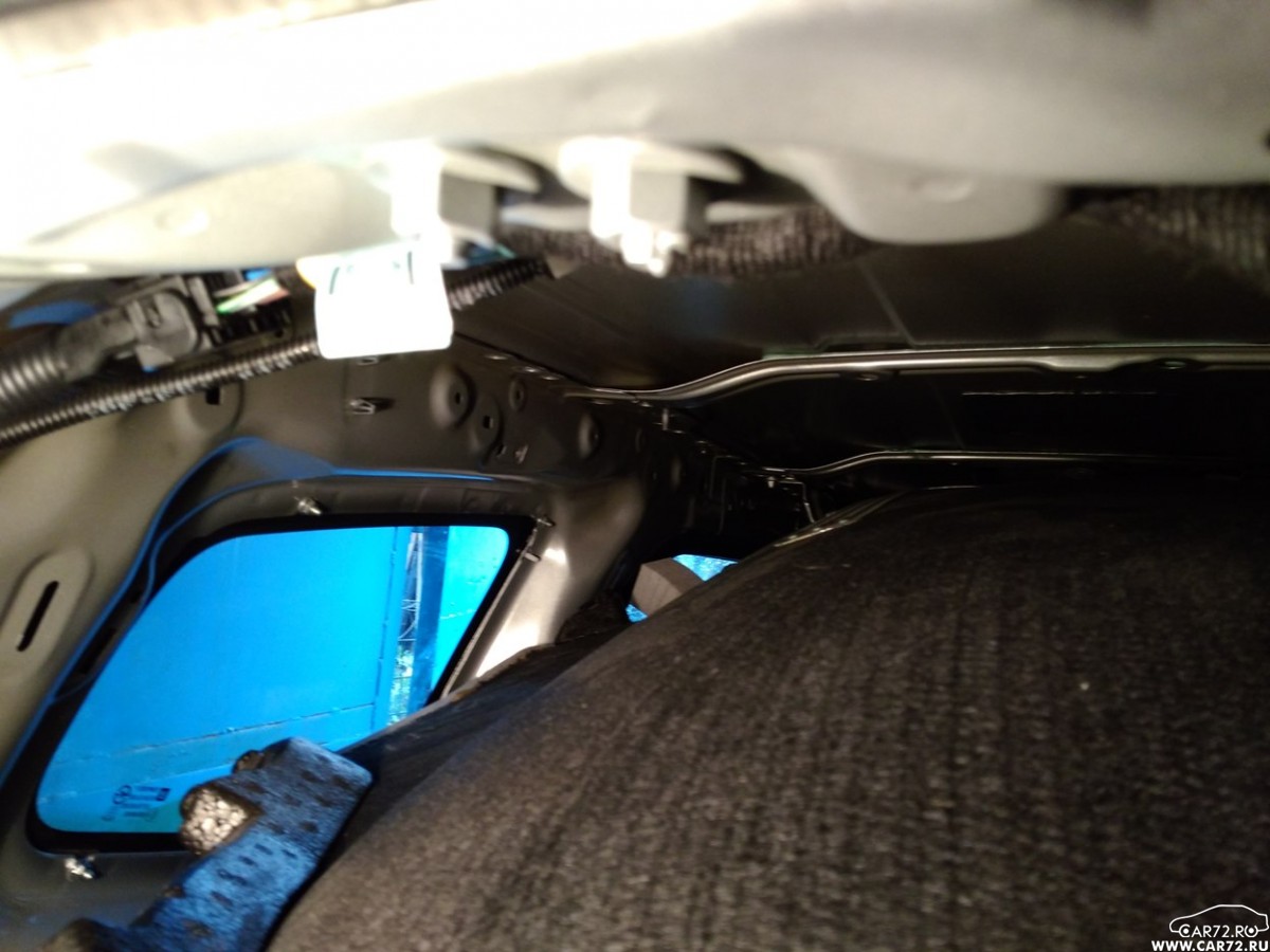

Единственное кабель питания пришлось протаскивать буквой ЗЮ из подкапотного пространства в салон. Получается что основной жгут проводов спрятан за стойкой.
Пришлось делать все в слепую.
Результатами установки как Игорь, так и я остались довольны.

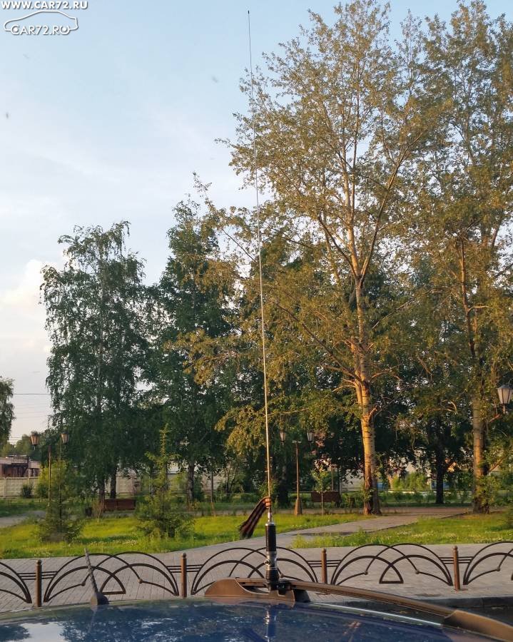

Сообщение BaoBab » 05 ноя 2016, 13:37
Всем привет, здесь Гарри R8LBA!

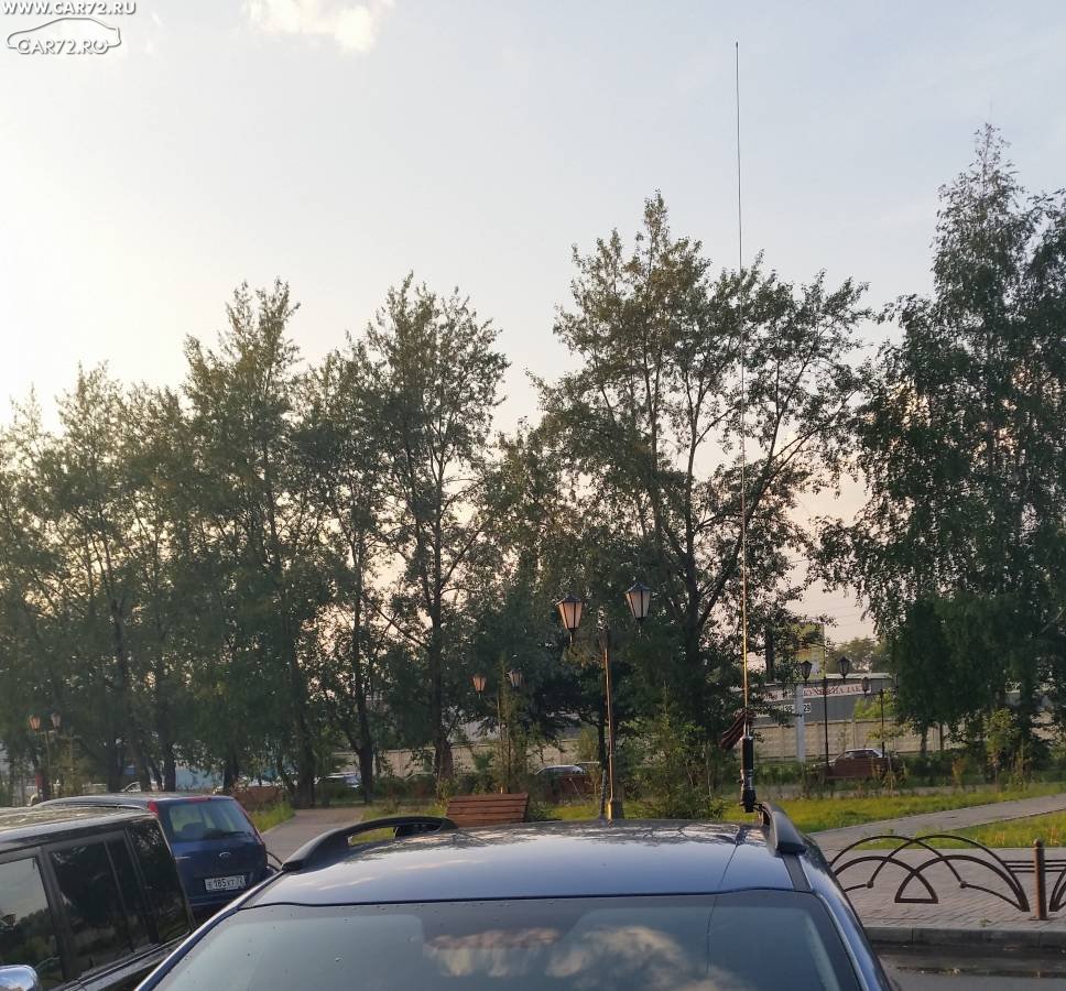

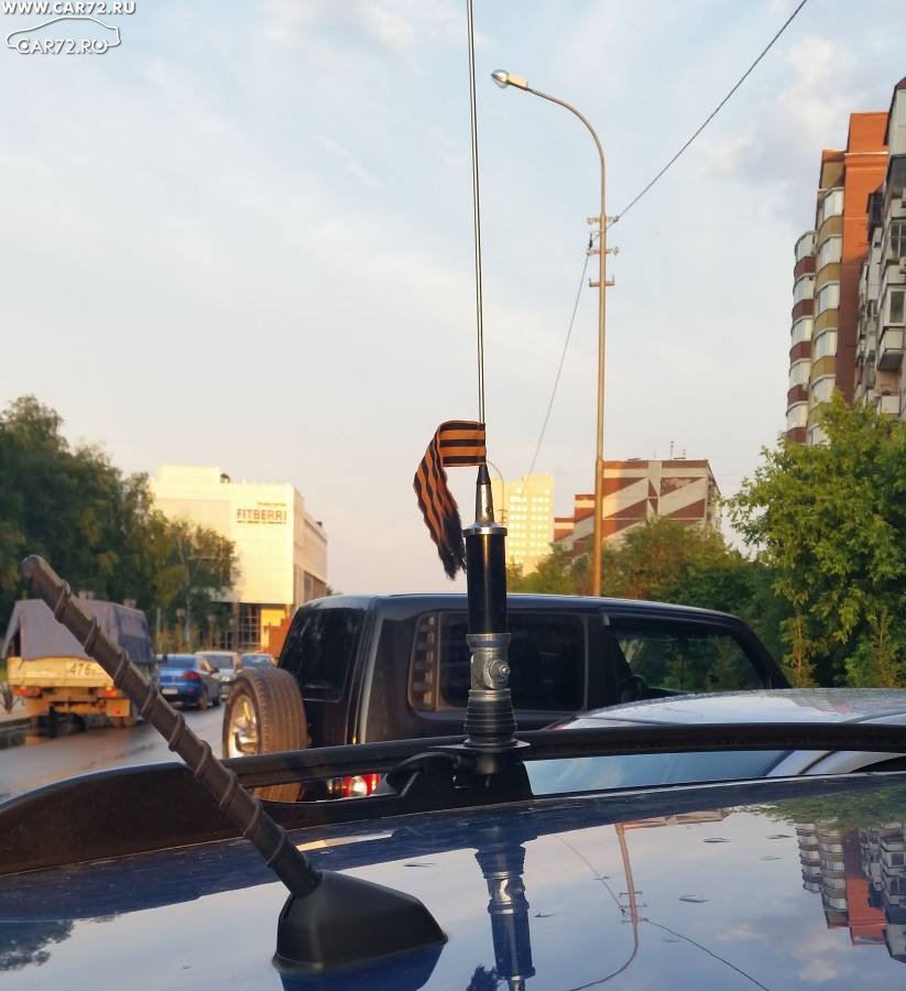

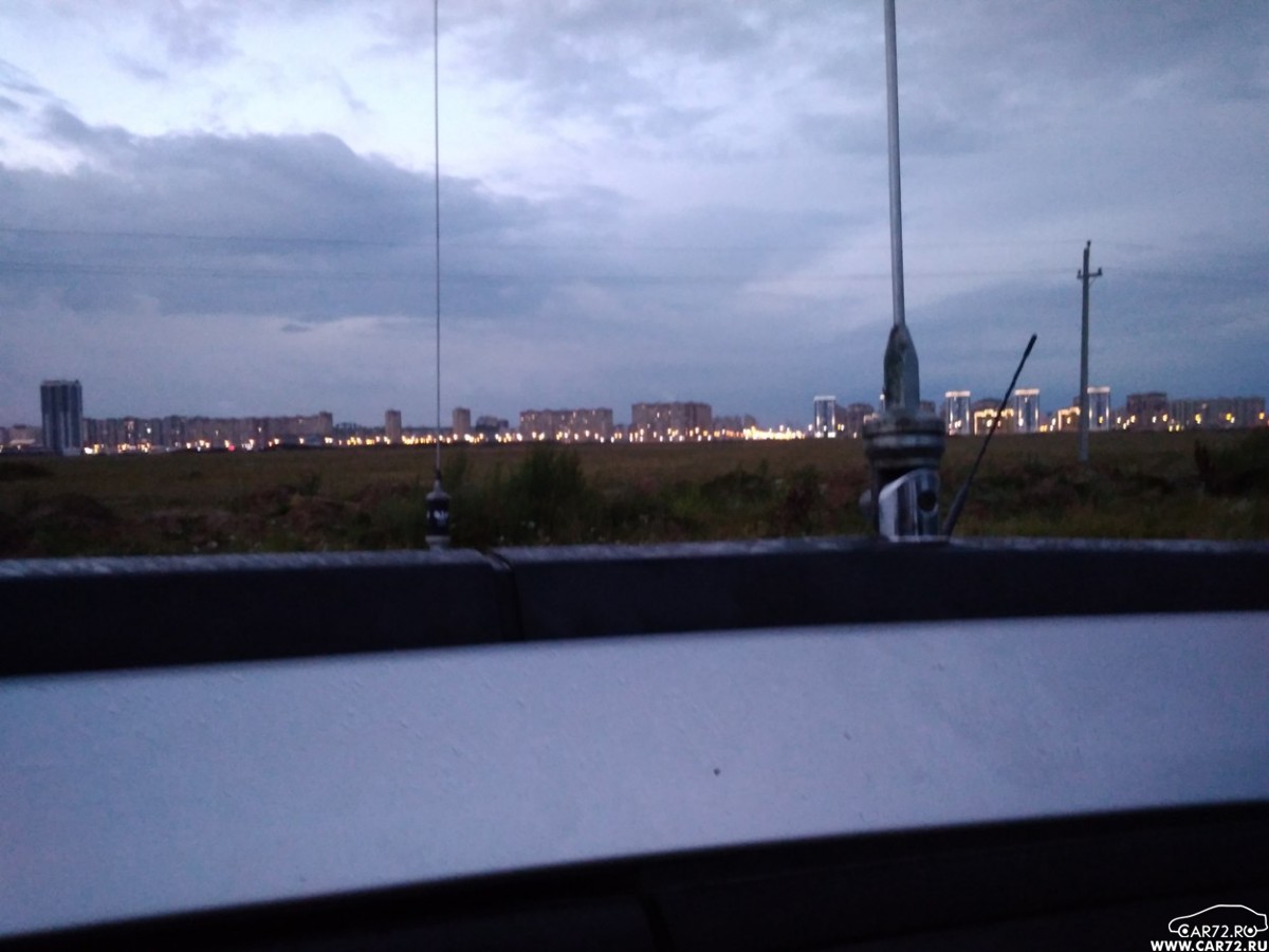

Добавил фотокартинок, как Олег ака stetor, мне антеннку установил в а/м Honda C-RV 2008 :up:

BaoBab, благодарю за фото.
Я смотрю Игорь (Гарри) качественно подсел на радиоволну и уже самостоятельно вкарячил помощника.
На выходных слышал как громогласно вещает Гарри :-D .
Как говорится с чем и поздравляем :beer2:

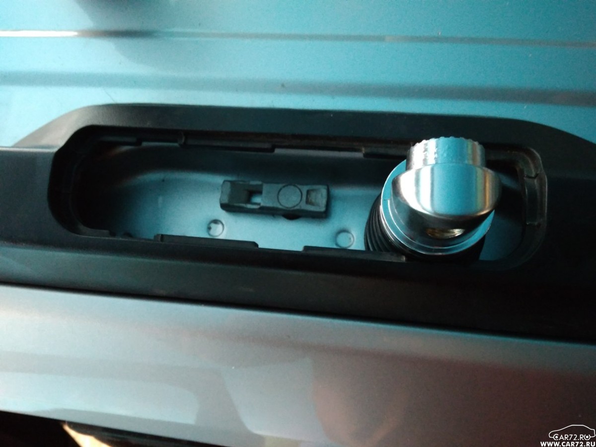

BaoBab, все бы ничего, но вот правильность такого ввода кабеля в салон
вызывает у меня некие сомнения по поводу попадания воды. Почему было не завести его через фонарь???

lsa, а как вода по кабелю попадет в салон?
Чисто гипотетически при закрытой двери, вода попадает на кабель, то ей легче сбежать по водостоку, чем ползти вверх и пытаться проскочить через гофру.
А вот в варианте через фару по кабелю сбежать гораздо больше.
Если бы не было варианта с гофрой, то скорее всего так бы и пришлось заходить через фару с какой нибудь компенсирующей петелькой.

lsa писал(а): вызывает у меня некие сомнения по поводу попадания воды. Почему было не завести его через фонарь???
В месте ввода кабеля под пятую дверь герметичность отсутствует по конструкции, там и так водоток, салон герметизируется резинкой двери багажника (она в кадре).

lsa, на релинге масса то имеется? Какие показания по настройке?

stetor, да масса "живая", я делал кронштейн под релинг, собственно говоря, релинг в данной конструкции я использовал в качестве усилителя, т.к. посчитал, что крепление кронштейна на один болтик на шесть под LEMM AT-2001 Turbo не внушает доверия, как итог есть прямая масса сразу от кронштейна на кузов и вторая на сам релинг со стороны переднего крепления + все промазано литолом24))) По показаниям КСВ было 1,1 при последней проверке.

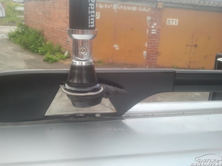

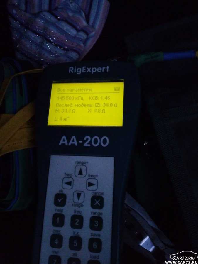

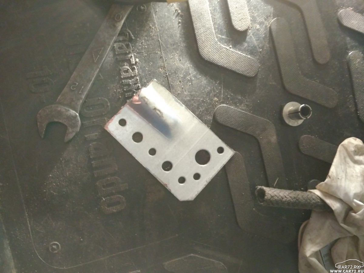

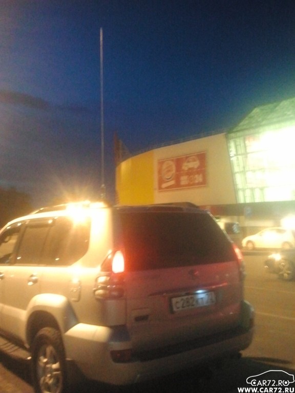

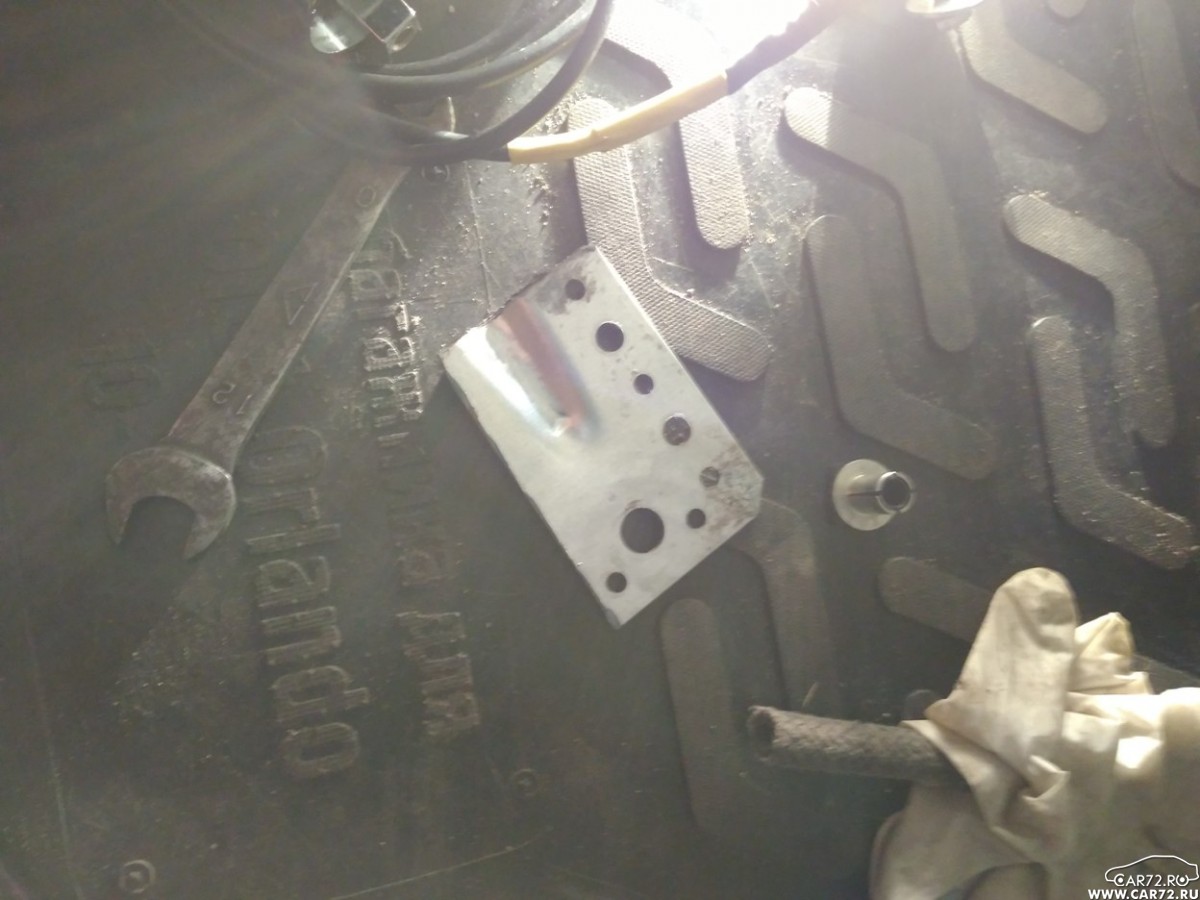

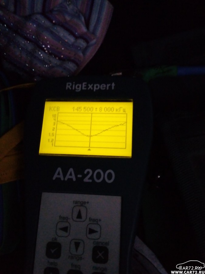

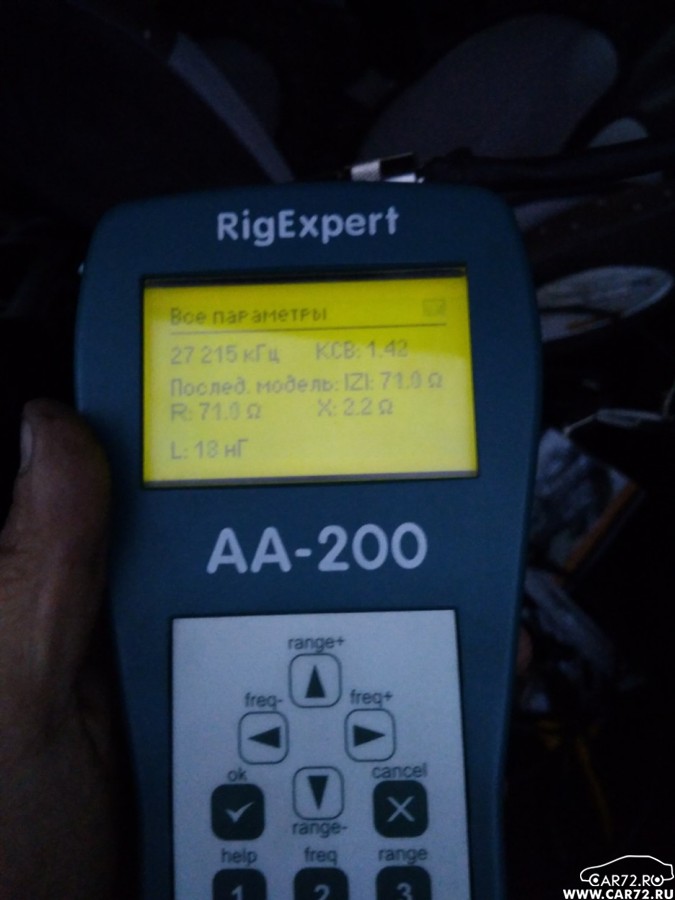

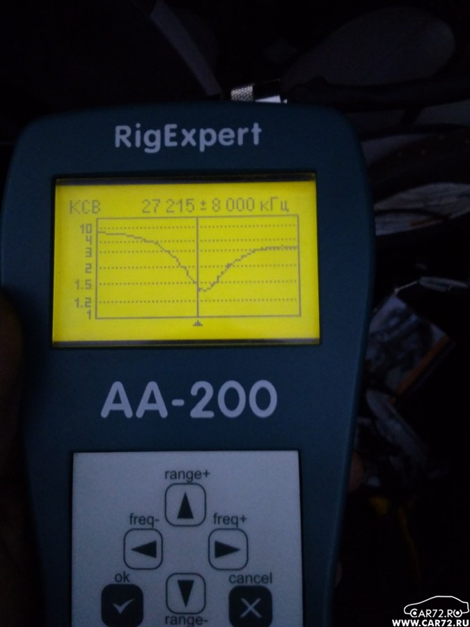

Сегодня установил "орел" от оптимы на крузак 120.
Кабель питания взял от аккума, там правда ни чего интересного.
В принципе установка была стандартной, единственное почему то резиновый колпачок ни как не хотел плотно надеться, постоянно сползал.
Пришлось слегка про мотнуть тканевой изолентой.
Я на такой модели уже устанавливал. КСВ 1.5 было аналогично, антенна выходит широкополосной.

В общем решил проверить для себя место релинга, сам релинг пластиковый, но одно место мне подозрительно понравилось.
Снимаем с потолка 5 пластиковых защелки потолка, откручиваем 4 гайки на 10. (Когда устанавливал УКВ антенну, то уже ни чего не откручивал, а только снял заглушку).
В сам водосток пенек не встает, а вот на площадке где релинг монтируется, очень акуратно и красиво помещается.
Просверлил отверстие, толщина металл в данном участке 5-6 мм, там получается 3 детали нахлестывается.
Вырезал из усиленного уголка пластинку для качественного усилия, добавилось еще 1.5-2 мм.
И получилось как то так
Пластина крепится болтом от скобы для релингка и болт самой антенны.
Накосячил когда выпиливал в заглушке отверстие, не посмотрел направленность, просверлить просверлил, а она не встает туда куда надо, взял с противоположной стороны и поменял. Так что если будет желание повторить, обратите на это внимание.
Установил сразу на противоположной стороне УКВ антенну, в отчете тииды выставлял переделку из "орла" на 145500.
Так как не получилось качественно, пока фотки УКВ не выкладываю, как доделаю выложу. А вот показания уже можно.
Ну и общее фото уже в темноте.

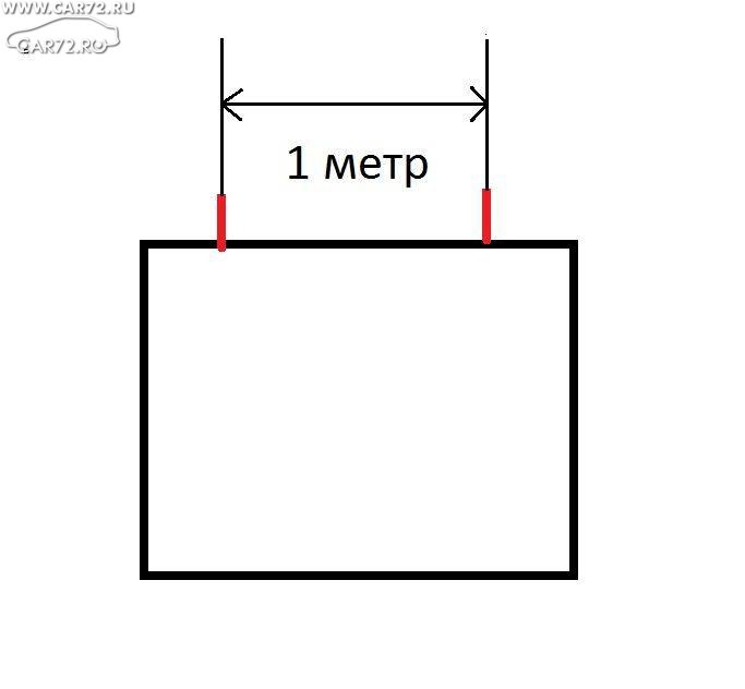

спрошу здесь у спецов ,хочу на грузовике на будке установить как на картинке две антенны, одну для рации, вторую для магнитолы(fm-радио),вопрос такой не будет ли антенна (fm-радио) мешать в работе антенне для рации
JONAN
Сообщения: 962
Зарегистрирован: 18 дек 2006, 00:00
Я езжу на: Kia Cee'd
Рейтинг: 2 125
АвтоРадиоКлуб: Фотографии где и как у вас размещена рация?
Сообщение JONAN » 14 авг 2017, 21:06
jeka1981, антенна FM си-бишке мешать не будет, она ведь ничего не излучает. А вот антенна от радиостанции может мешать эфирному радио во время передачи и то если мощность будет высокая (выше 20 ватт) либо при ненастроенной антенне.
Ci-Bi Офицер
КВ, УКВ R9LAD
stetor
Сообщения: 5344
Я езжу на: Chevrolet Orlando
Рейтинг: 23 394
Сообщение stetor » 14 авг 2017, 21:50
Если мощностью не увлекаешься, то в радиосиле была приблуда, которая позволяет на сиби антенну слушать ФМ ;)
jeka1981
Сообщения: 2542
Рейтинг: 20 392
Сообщение jeka1981 » 14 авг 2017, 22:07
значит будем ставить :yes:
