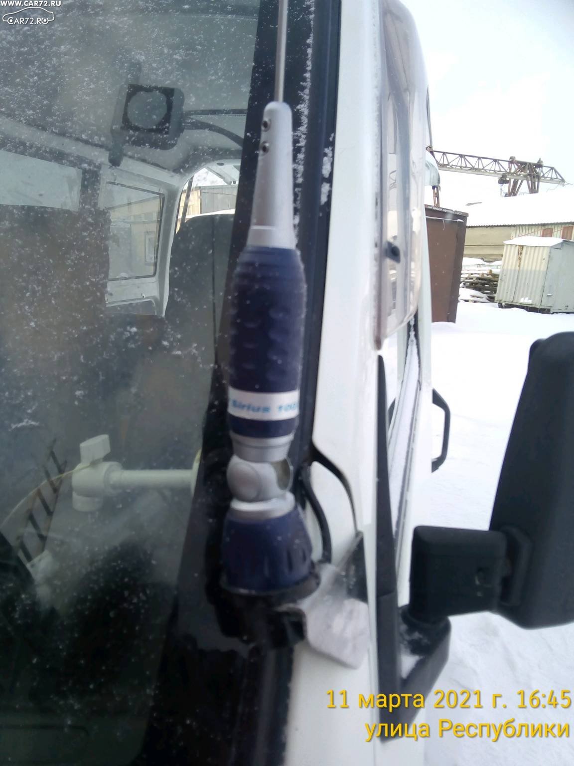

у меня сейчас связка Сирио перформер 5000 и оптиум 778, антенна стоит на углу будки газели, скажу для меня в городе этой антенны перебор ,зачем мне слышать на пермяковском мосту что на велижанском тракте делаеться, но я и изначально брал все для трассы зимников, вот там то это огромный плюс,есть желание можеш сам с авто проверить у меня как это все работает,(настраивал тюменский)
до этого стояла антенна President WA-27 мне она больше нравилась в работе ,но потерял я ее на трассе а в продаже нету их больше

jeka1981, уменьшить прием всегда можно, загрубил шумодавом и будешь слышать только ближних, а вот из маленькой ни когда не сделаешь большой.
Я разницу почувствовал когда четвертуху поставил. Даже любая магнитка заговорила так как будьто то там длинная антенна.
Просто из практики, даже с длинными антеннами (2 м и более) по городу и то получаешь, тут 9+, а буквально метр вперед и корреспондент идет уже на уровне шума.
