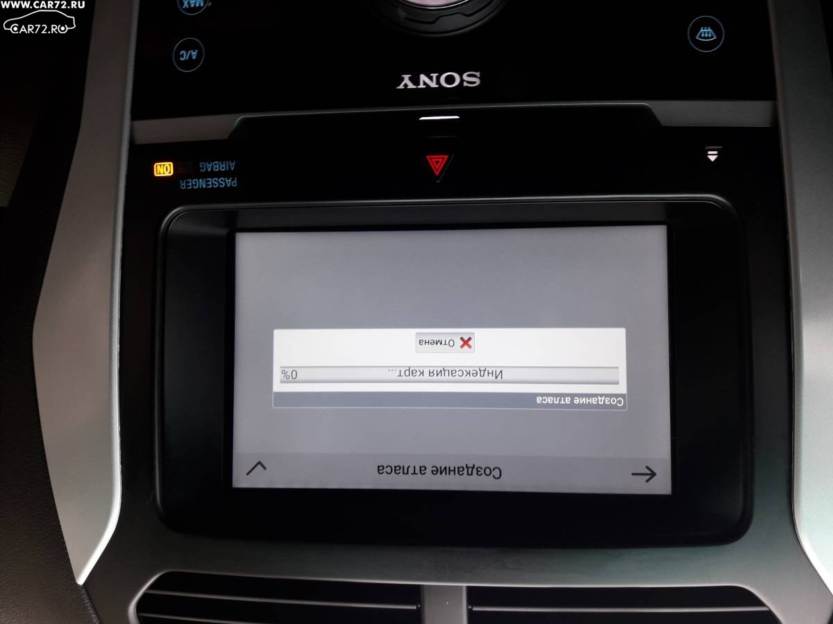

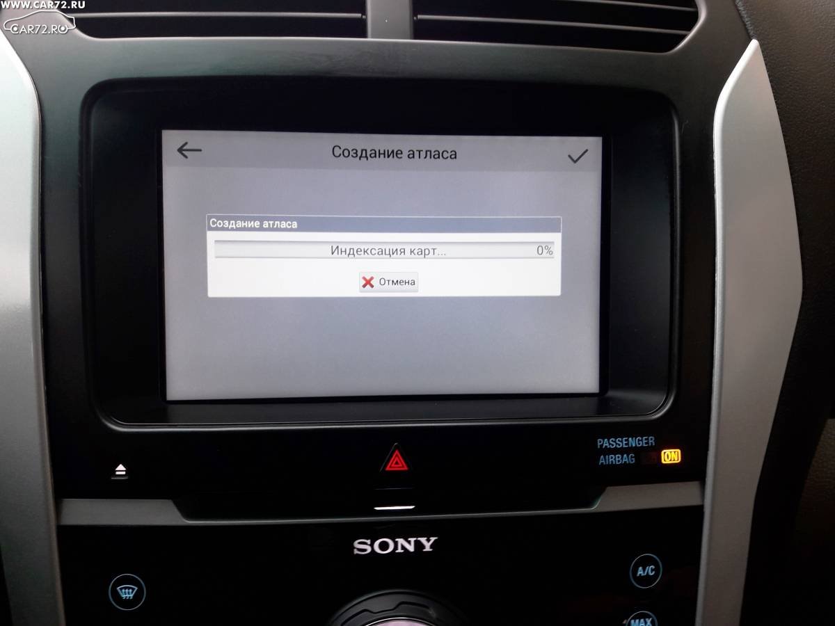

Сообщение megan » 11 сен 2017, 14:52
pesec, ой спасибо добрый человек, век живи...
А индексация карт долго проходит, а то у меня уже минут 5 одна картинка:
Последний раз редактировалось megan 11 сен 2017, 17:05, всего редактировалось 1 раз.

megan писал(а):[А индексация карт долго проходит, а то у меня уже минут 5 одна картинка: Изображение
Обычно несколько секунд. А ты карты всей России индексируешь или отдельного региона? Всю Россию не рекомендую, не каждое устройство потянет такой объем.

megan, ты же их на голову в машину ставишь. Какая там операционка, какой Навител стоит ?

Сообщение megan » 11 сен 2017, 15:20
pesec писал(а):Всю Россию не рекомендую, не каждое устройство потянет такой объем ".
Понял, попроюую только Тюмень

Навител 9.8.144, карты всей России от OSM
Отправлено спустя 2 минуты 20 секунд:
pesec, Изображение

Сообщение pesec » 11 сен 2017, 15:30
megan писал(а):Навител 9.8.144, карты всей России от OSM
pesec, Изображение
Должно зайти. ;)
Разбивка карт идет не по городам, а по федеральным границам округов, регионов и областей. В "тюменский" регион включен юг Тюменской области, включая Тюмень, Ялуторовск, Ишим, Тобольск и т.д.
