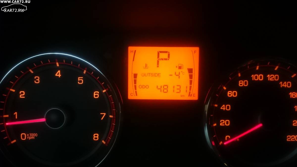

SLEZA, да ладно ты не боись, сколько уже пробега? если бы что то было то давно уже было бы. Так что езди спокойно, ну в смысле не думай о плохом.

craf, Изображение

у меня такой же пробег, я прошлым летом перед дальней поездкой снимал клапанную крышку смотрел вылет натяжителя, всё как на новом. Ну и ещё про правильный уровень масла в курсе с форума ссанг енг?
