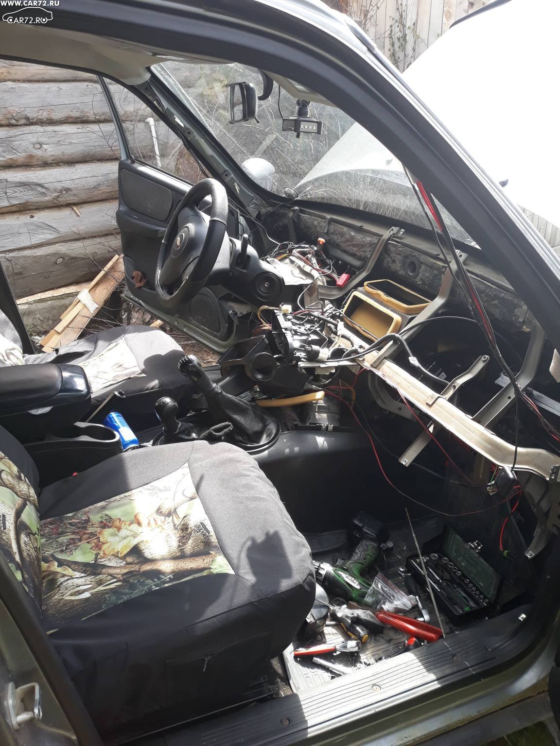

Сообщение Григорыч » 24 май 2019, 18:10
Чтобы поменять радиатор отопителя у модели с кондиционером нужно сделать это. Радиатор отопителя у этой помойки расходная деталь.

Сообщение костик » 24 май 2019, 19:13
Григорыч писал(а):Григорыч, Изображение
я через бардачок поменял , без разбора панели
