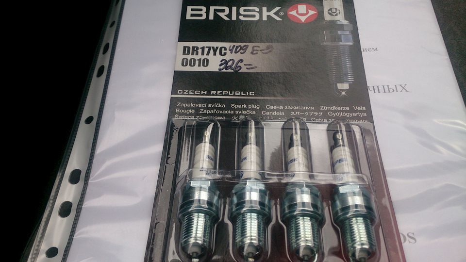

Свечи LR17YCY вроде бриск в последний раз решили проблему. Зазор 0,75мм. Большой зазор на пользу не пойдёт.

LR взял по таблице, только не понял почему ycY.
