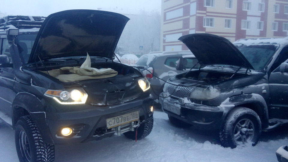

Отчет в бортжурнале патриотовода из Сургута, после морозов.
Неделя выдалась в Сургуте прохладной. Самая низкая температура была -61 градус. Сегодня потеплело до -45 и решил написать отчёт как проявил себя мой проходимец.
Вопрос замораживать или нет машину не стоял. Машина нужна каждый день — работа, садик. Такси — нереально. Кроме двойного ценника, такси не дозвониться и не дождаться. Постоянно вызывать — влетит в копейку и везде опоздаешь.
На машине установлен автозапуск, вебаста, термостекла, утеплены двери, двигатель (автоодеяло и дарнит), закрыта решетка радиатора и перекрытие между радиаторами.
В общем патриот выдержал испытание неделей лютого мороза. Не без проблем конечно, но машина всегда была на ходу. Ну в общем все по порядку.
Машина очень теплая и быстро согревала салон, да так, что снимал куртку, подогревы всех сидений и лобового пришлись очень кстати.

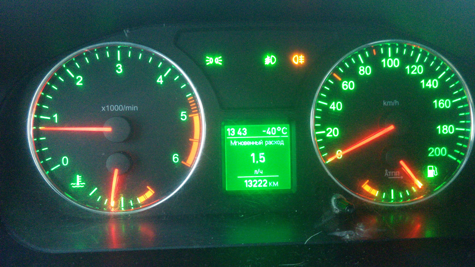

Что удивило — бортовой компьютер ниже 40 не показывает. Наверное мне попалась версия для Сочи)).

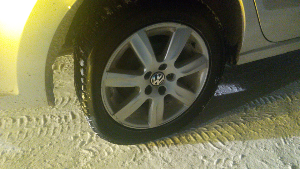

колесо в -57 после стоянки 3 часа
-55, пацан едет на велике. Сургут не победить))
При начале движения (передний мост отключал хабами) включал пониженную и потихньку разогревал застывший мост, потом езда 2-3км со скоростью не больше 20 км/час — пока машина не перестаёт прыгать из-за квадратных колес. потом резкий разгон до 30-40 км в час и веселая езда на аварийке в космос. видимость — несколько метров. Отдельный привет хотелось передать водителям которые не включали фары, габариты в этот жуткий туман… хотелось вкатать их в асфальт.
Полгорода столкнулись со спущенными и лопнувшими колесами. Многие машины не могли тронутся с места или ехали с заклинившими колесами, были кадры ехавшие на ошметках резины. короче много интересного увидел.
Единственное слабое место — антифриз. температура его замерзания 40 грудусов (будет возможность — сменю на — 60). Машина в основном работала на бензине, так как газ отказывался переходить в газообразное состояние — максимум работа без нагрузки до 2 тыс оборотов, но если поездить час-два, то можно передвигаться и на газе.
Два раза антифриз замерзал и вебаста отказывалась работать. Приходилось заводить машину с ключа — заводилась со второго раза, довольно легко (оба раза после 10-12 часов простоя). После запуска образовывались воздушные пробки и печки не грели. Через какое то время танцев с бубнами, установки машины под наклоном, езде — печки начинали работать…
Пару раз на ходу замерзал радиатор и машина закипала. Останавливался, охлаждал, снова заводил, включал вебасту и через какое то время "пробивал" замерзшую жижу.
Хоть и морозы, но Сургут живет — люди гуляют с детьми, стоят на остановках… ездят на велосипедах))
