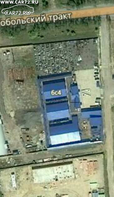

daskatzchen, запчасти на авторазборе. В Антипино, например. Andrei_R, на земляной вал 10, ворота диагностика,там прошивка с подбором любых твоих хотелок. Цена в районе 4х.

Тюменский писал(а):daskatzchen, запчасти на авторазборе. В Антипино, например.
Адрес есть? Съездить посмотреть, на будущее. Мало ли...

Да много по Тюмени площадок. Вот, например
Шланги, болты, кронштейны, и прочее.

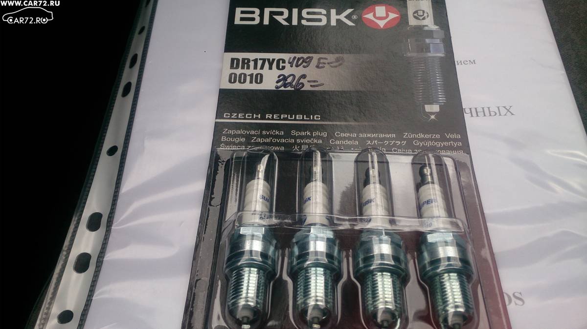

Ребят, какие свечи лучше для патра евро4?

Zavodnoy я денсо закручиваю, раз в 20 тык

Модель какая?

Денис
Стояли такие, поставил такие же, в НЗ такие же.
Первая замена была, 51 тыс км. Двиг Е4.
https://www.drive2.ru/l/9926402/
Мне интересно, что значит "0010"?
