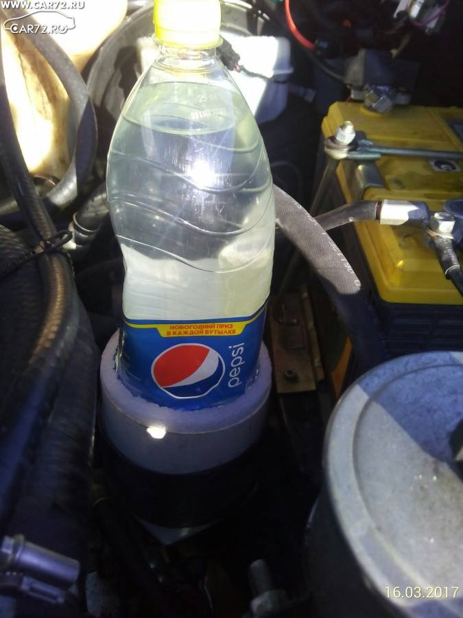

По лишней банке под капотом: убрал я её. Поставил бутыль с водой. Теперь почти всегда есть пара литров горячей воды, руки помыть.. Бензопаропровод пока не убрал, вывел конец через фильтр к щели между капотом и фарой. Потом надо демонтировать и пробку с клапаном поставить.
Всё же неправильно они на заводе сделали, что если в левом баке есть бензин, а правая пробка недозавёрнута, или не герметичная, то бензин льётся на улицу.
