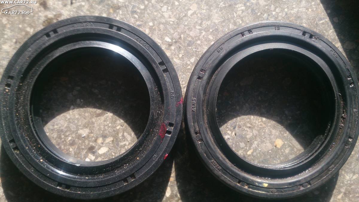

Ездил тут за грибами. Пожестил прилично. Ну и потек сальник переднего привода раздатки. РК Dymos.
Обзвонил магазы, нашел оригинал ульяновский, но хотелось бы CORTECO 19016590B.
Может кто знает где есть в наличии? А то машину уже в понедельник край надо, а столько возится и ставить ХЗ что не хотелось бы.

Сообщение Damir-Tob » 01 сен 2017, 23:29
220V, хз как, уже уже четвертый год жестю :lol2:
Один раз менял, поставил нашараша, то что нашел. Про кортеко тоже читал. Мне кажется похрен что кортеко что нашараша, вал тупо фиксируется только сальником, то есть лежит на нем.
Отправлено спустя 7 минут 51 секунду:
более грязный родной стоявший, более чистый то что я нашел на Луначарского у бабушки. Похож что нашараша, но в даймосы разве сразу ставятся наши сальники? Или собираются агрегаты в россии? Я думал завод скупает коробки и раздатки уже в собранном виде. :pipec:
Вообще хз что думать почему он потек :-D
До сих пор валяется в машине сальник, как образец на всякий случай.

Сообщение 220V » 02 сен 2017, 00:35
Damir-Tob писал(а):220V, хз как, уже уже четвертый год жестю :lol2:
.[/spoiler]
По говнам то каждые выходные плаваю, а тут прям опа была. 500 метров на лебедке по болоту ехал поднимая бревна гади, так что 4 года так не покатаешься)))). Поэтому и связываю смерть сальника с этой поездкой ибо до этого сухо было, а щаз ручьем.
Тоже возьму нашерашу, посмотрим как оно.

Сообщение Damir-Tob » 02 сен 2017, 00:57
220V, куда гоняешь?
На уазпатриотру пишут что ставят
Тоётовский сальник приводного вала 65х42х8х15 (65х41.9х)

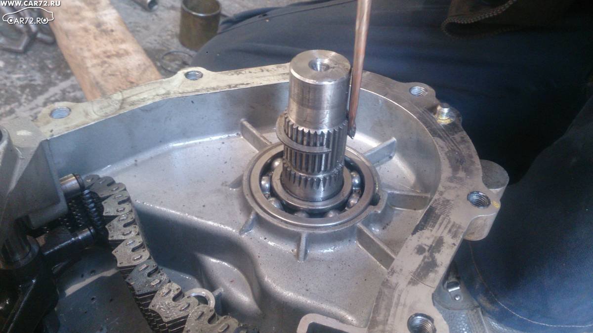

Сообщение 220V » 05 сен 2017, 11:34
Damir-Tob писал(а):220V, куда гоняешь?
Охота/рыбалка.
Поменял, поставил оригинал.
Ничего сложного, инструкций в интернете полно.
Немного усовершенствовал процесс отсоединения в местах склейки герметиком.
Просто вставляешь трубку между "ушами" 2х половинок раздатки и поворачиваешь.
