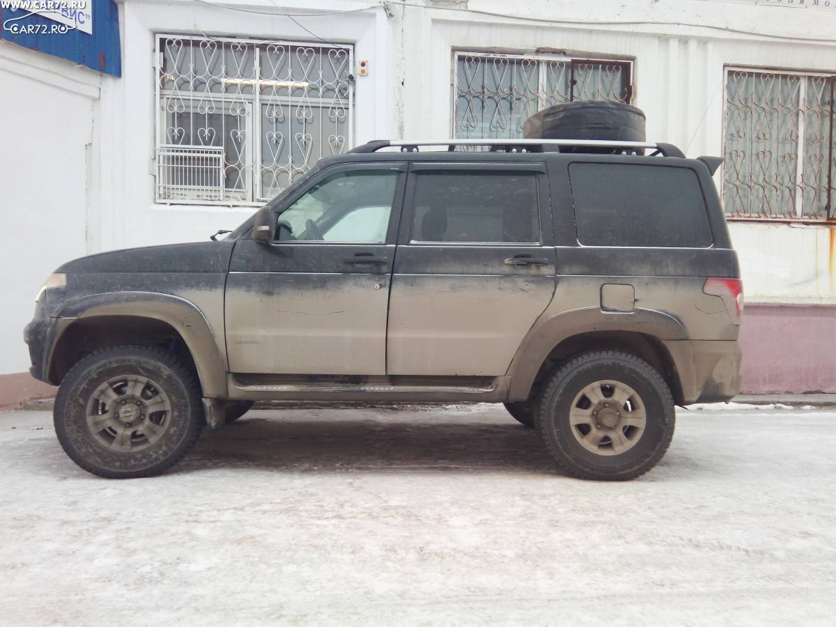

чуваки, кто лифтовал подвеску?
и-за панары мост чуток в сторону уходит при этом.
кто нить с этим что-то делал?
понятно что в идеале панару регулируемую и выставить мост обратно..
или так ездят все? в соседнем ряду

Zavodnoy а смысл лифтовать? Я вот не припомню, чтобы на порог сел. А если лифтанёшь, то 150 км/ч до Кургана уже сложнее будет держать и в гараж потом не войдёт.

Я даже растерялся...
Лифтовать чтоб колеса не терли.
150 оставлю без комментария..
Про Курган не совсем понял. Мне туда не надо.
В гараж машину не ставлю. Но войдет.

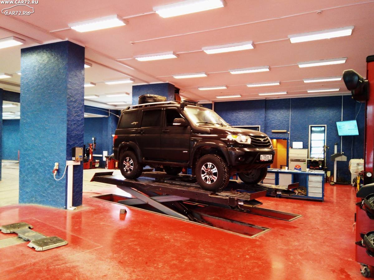

Отправлено спустя 2 минуты 4 секунды:
Ты проверял на стенде?
Я сейчас отдал патриота шкворни поменять с ремонтом кулака, и кастор сразу вальнуть.
Если не будет больше вопросов то и на панару забью
220V писал(а):У меня +3см. Ничего не ушло.

У меня лифт подвески и кузова был, больше 60 км. ч не возможно было ехать. В итоге кулаки в сборе с кастором на +8 от ваксоил поставил. После замеров с новыми кулаками у меня стал кастор +2,5 а в идеале должен быть вроде + 5 так что можно было валить на +10. Пожалел потом что до установки кулаков кастор не измерил.

Панару менял на более длинную?
Лифт полвески скока был?
Отправлено спустя 48 минут 27 секунд:
Мне кулаки пересверлили +8.
На стенде проверили при регулировке схождения. Кастер по итогу +7

Панару не менял, т.к знакомый который ранее проделывал такие переделки с установкой регулируемой панары отговорил и свою выкинул. Лифт был 10 см это если желтые пружины фобос считать +5 и подставки под рессоры +5. После завала кастора рулявая тяга при повороте руля будет шоркать, нужно будет гнуть её, в инете много вариантов.

Ну отрегулировал в юмиксе схождение, руль выставили.
Вроде все норм, не тянет не ведет.
Панару трогать не буду.
Жопу щас надо приподнять. Амморты уже пришли +50.
Отправлено спустя 4 минуты 15 секунд:

Zavodnoy, на 32ых?
Неужели зима
Неужели зима
- Zavodnoy
- Пилот
- Сообщения: 4456
- Зарегистрирован: 27 ноя 2005, 00:00
Рейтинг: 9 256
УАЗ Патриот
265/75R16
Да. В римексе. Сам присутствовал при проверке.
Кулаки тож отремонтировал на бронзу. Кастор не трогал.

Zavodnoy писал(а):Ну отрегулировал в юмиксе схождение, руль выставили.
1600км прокатился до Башкирии и обратно. держит дорогу нормал.
тут выше Антоха писал про 120км/ч... ну 130 идет и рулится окей, тока движку тяжело - обороты высокие уже: 3300.
