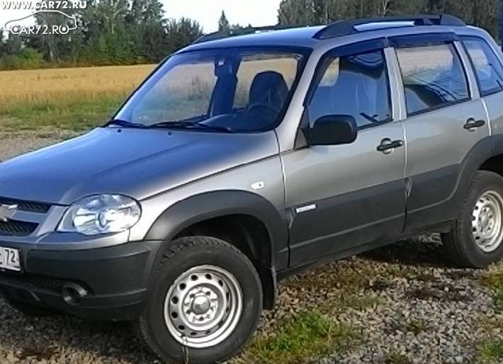

Ower72, Есть поперечены, что вставляются в штатные места и к ним можно прикрепить корзину или площадку(магазинную или самодельную, я варил сам). Можно возить длиномеры и на поперечинах(в пределах разумного).
Есть поперечены, что крепятся к рейлингам.
Если с платформой (корзиной) будешь ездить постоянно, рекомендовал бы 1-й вариант.

klop, salomat, Хоть бы фоток кинули какие у вас багажники.

Ower72, Да на привозе.
Это моя, в светлом.
А здесь salomata, в черном viewtopic.php?t=106366&start=750

salomat, Вот думаю что поперечины и к ним обычный багажник как на жигулях ставили .
klop, Спасибо парни будем искать, думать.

С этими релингами идут поперечины. Кг 50 должны держать. Но свистят на скорости, говорят, здорово. Сам не пробовал...

klop писал(а):С этими релингами идут поперечины. Кг 50 должны держать. Но свистят на скорости, говорят, здорово. Сам не пробовал...
щас стоят поперечены, не беспокоят и не свистят особо.

klop, salomat, Парни. Если не трудно, замерить рулеткой расстояние между рейлингами то сделайте замер.
Вдруг багажник снятый с Волги по ширине не подойдет.

Ower72, Подойдет точно. Поперечины стоят выше уровня релингов , длина поперечин 1,35 м.

klop, Я просто думал что если поставить рейлинги и к ним сразу прикрепить снятый с Волги багажник ( без поперечин ).
А. Блин. Наверное так не выйдет. Рейлинги же чуток изогнутые по форме крыши. :oops:
