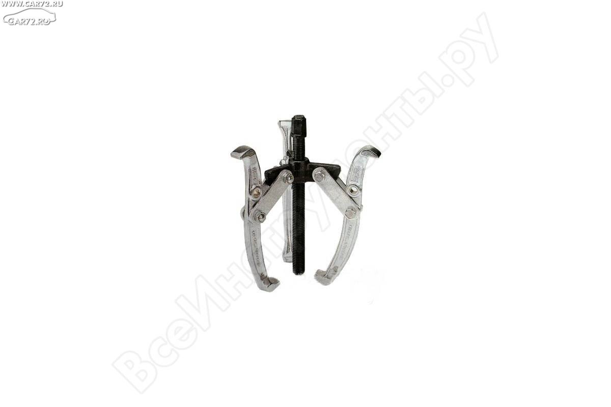

Там с другой стороны не шибко подберешься, мешает механизм регулировки положения колеса. Да и работать молотком пока не хочется. Думаю надо типа такого

Ermine, Такой тебе не подойдёт.
В нём винт во что упираться будет?
Нужен стакан,который опирается о колесо ,а по центру его винт, у которого на конце цанговый захват.
Пропускаешь его через обойму подш.
Раздвигаешь цангу гайкой,а потом крутишь винт и он вытаскивает подш.При этом стакан упирается в колесо.
Если не найдёшь такого,то могу рассказать.как с помощью простых гвоздей и молотка можно вытащить подш.

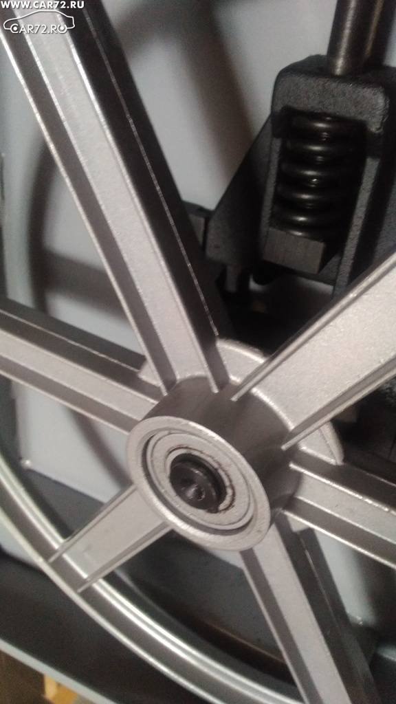

Видимо я не правильно объяснил.
На фото
посередине вал (черный) в него упирается винт, лапки заводятся за край шкива. Выкручивая винт съемника стаскиваю шкив с вала. Подшипники остаются на шкиве. Что мне и надо. Я ставлю новый шкив
Получается сам подшипник снимать не требуется.
Съемниками не работал, если где ошибаюсь - поправьте.
На фото
.Получается сам подшипник снимать не требуется.

Теперь понятно.
Думал,что только подш.менять хочешь.
Вышеприведенный сьемник подойдёт.
В крайнем случае можно снять деревянным бруском,если сьёмник не найдешь.
