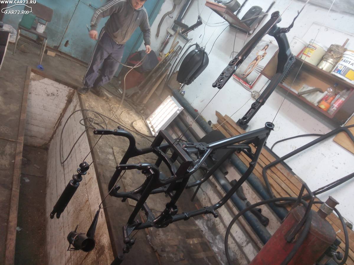

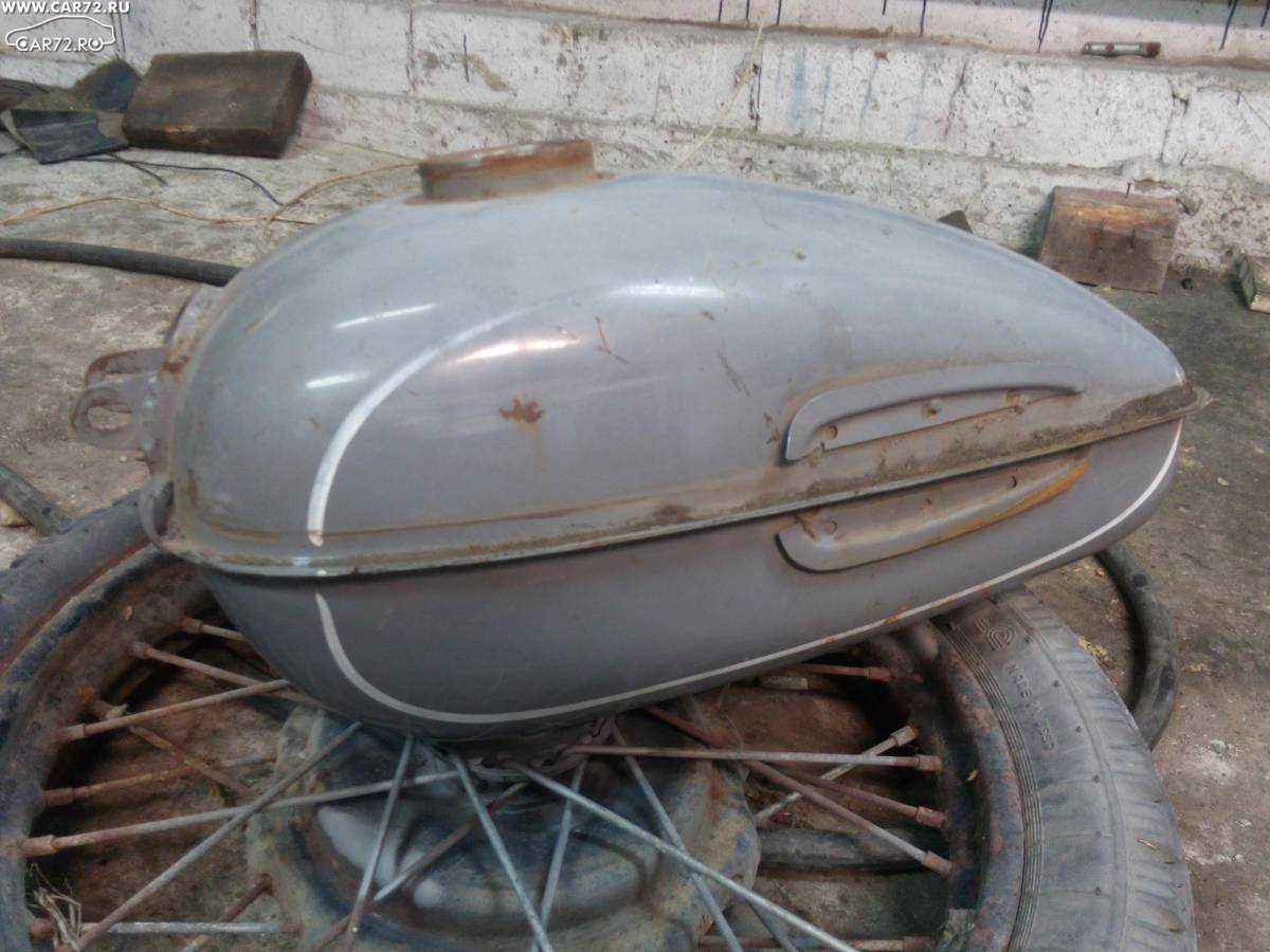

1) Необходимо полностью его разобрать, отпескоструить, покрасить. В какой цвет, пока не придумали. Свой серый. Но хотим что-нибудь по интереснее! Красить будем сами.

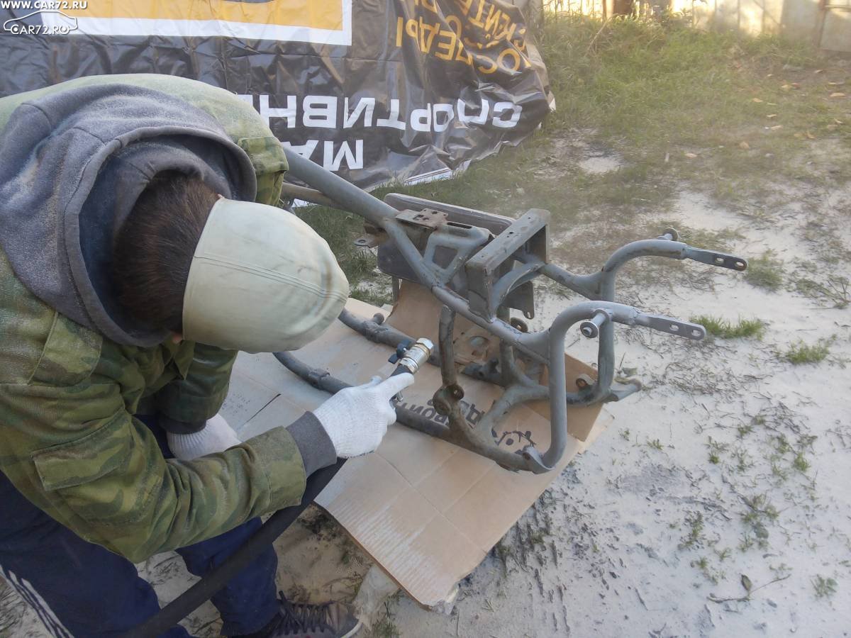

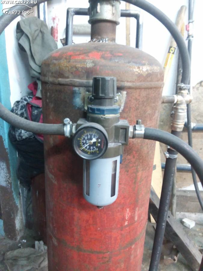

За неделю собрали пескоструй себе. Мы арендуем гараж в шиномонтажном ООО и от них к нам идет шланг от компрессора который качает 10 атмосфер!
Ну нада пробовать технику! Песок взяли в строительном дворе в мешках. Но.. сырой. Братан пол дня жарил его в духовке! Вечером пробуем! Дело пошло! Потом у знакомого в строящемся коттедже навалили на пол песка и включили теплый пол. Сохнет.
Сейчас отпескоструим и будем красить!

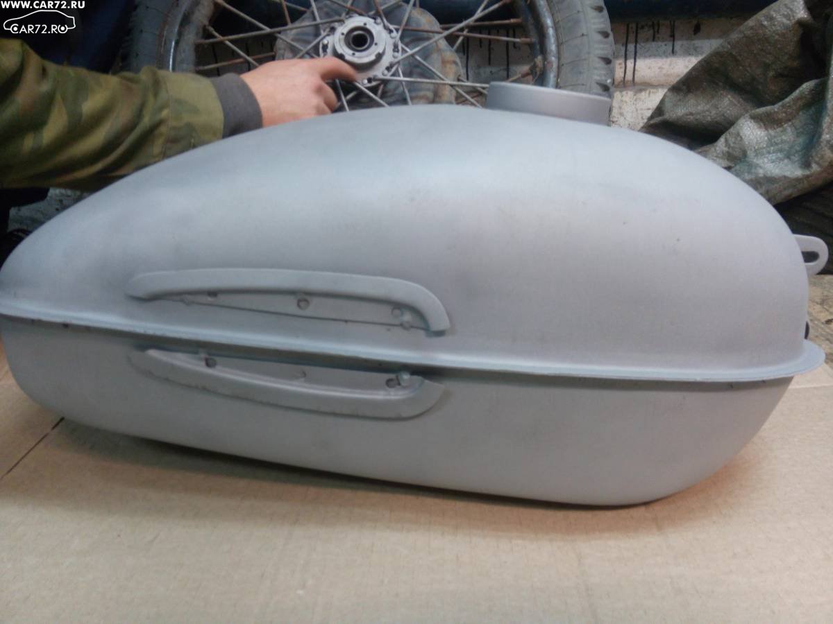

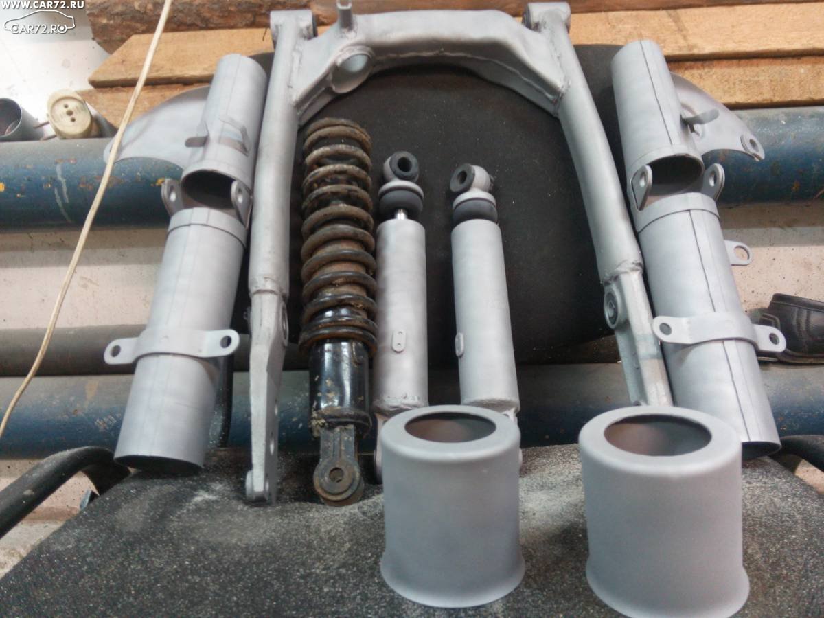

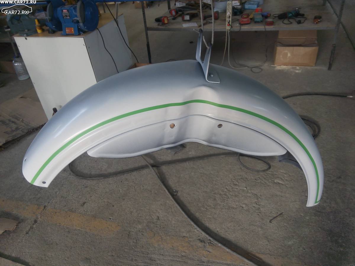

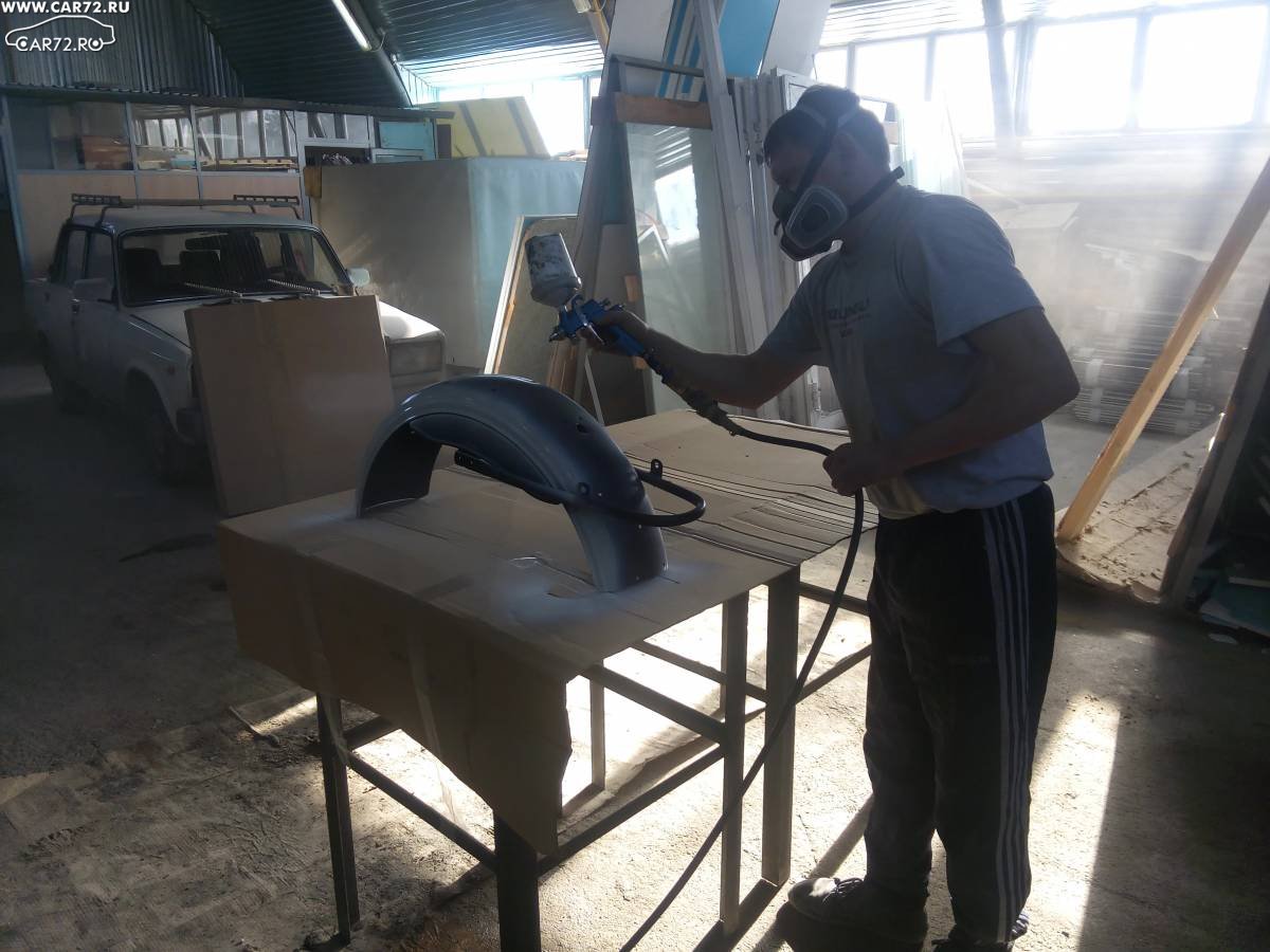

-отпескоструили все!

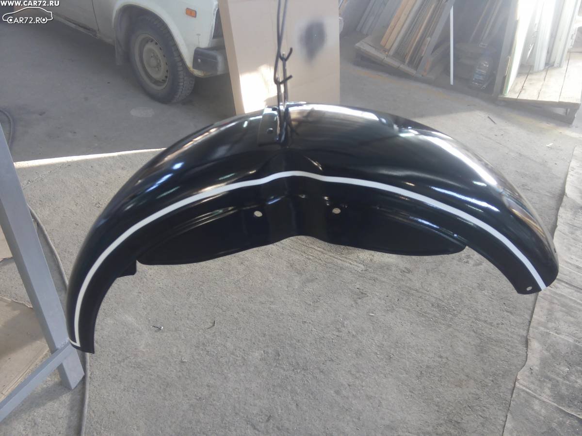

-покрасили в черный матовый цвет с белыми полосками.

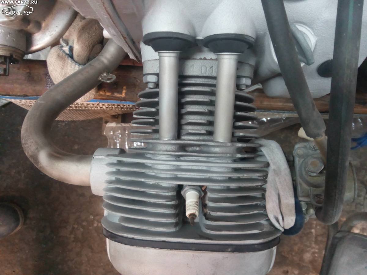

-раскидали двигатель, проверили валы. Заменили все сальники, заменили кольца. Поставили зажигание «Совэк». Притерли клапана. Один заменили, кривой какого-то лешего.
-решили освежить двигатель. И его отпескоструили. Заткнули все отверстия, чтоб песок не попал.. Мда.. Наивные! Решили все же снять цилиндр и глянуть, попал ли песок. И охренели! На распред и колен валах песок! Скинули второй цилиндр и на мойку под керхер. Сколько вымылось, высушили, продули воздухом. Была не была. Собрали. Покрасили жаростойкой краской и прожарили в духовке головы и цилиндры.

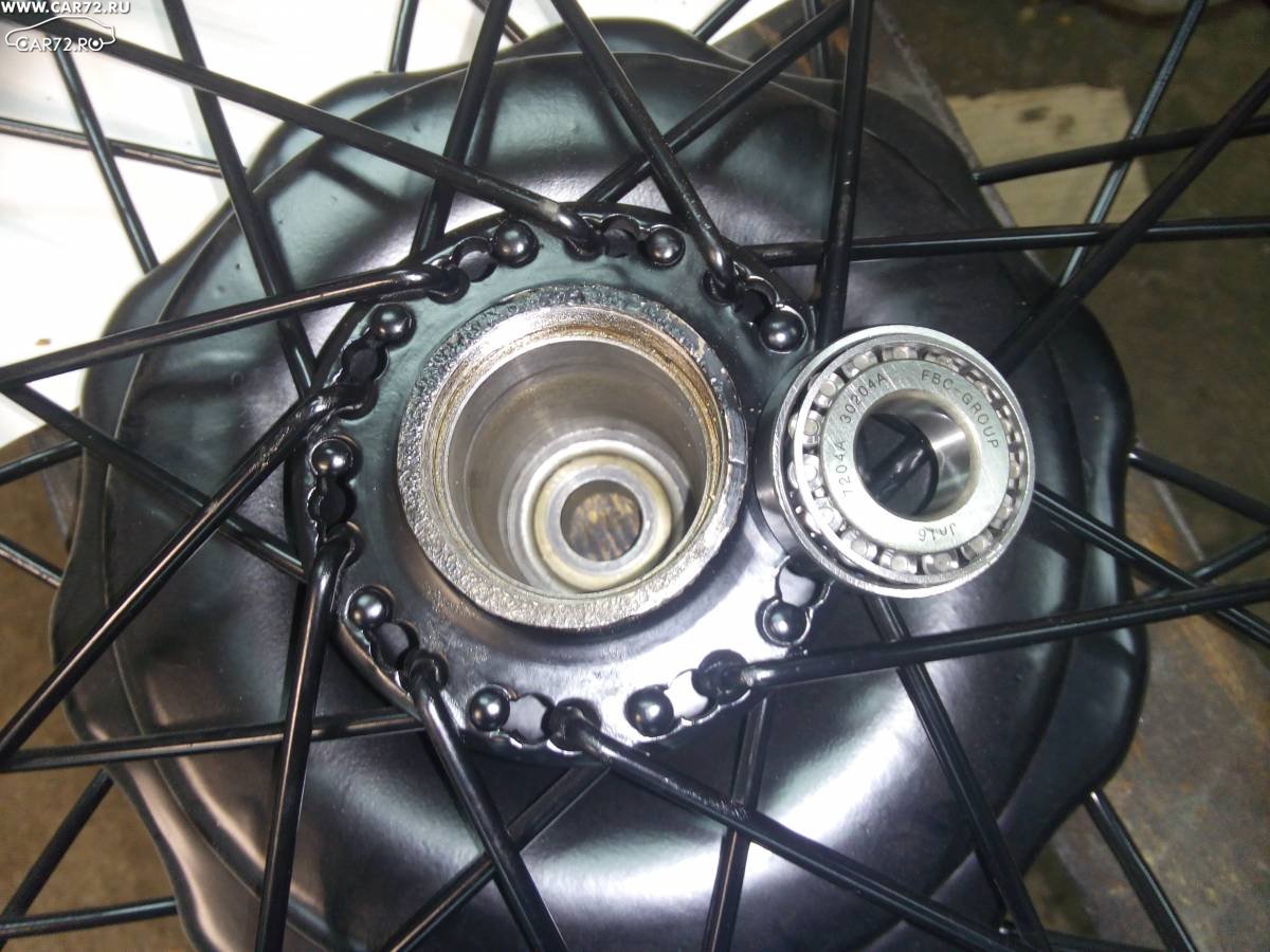

-заменили в колесах подшипники.

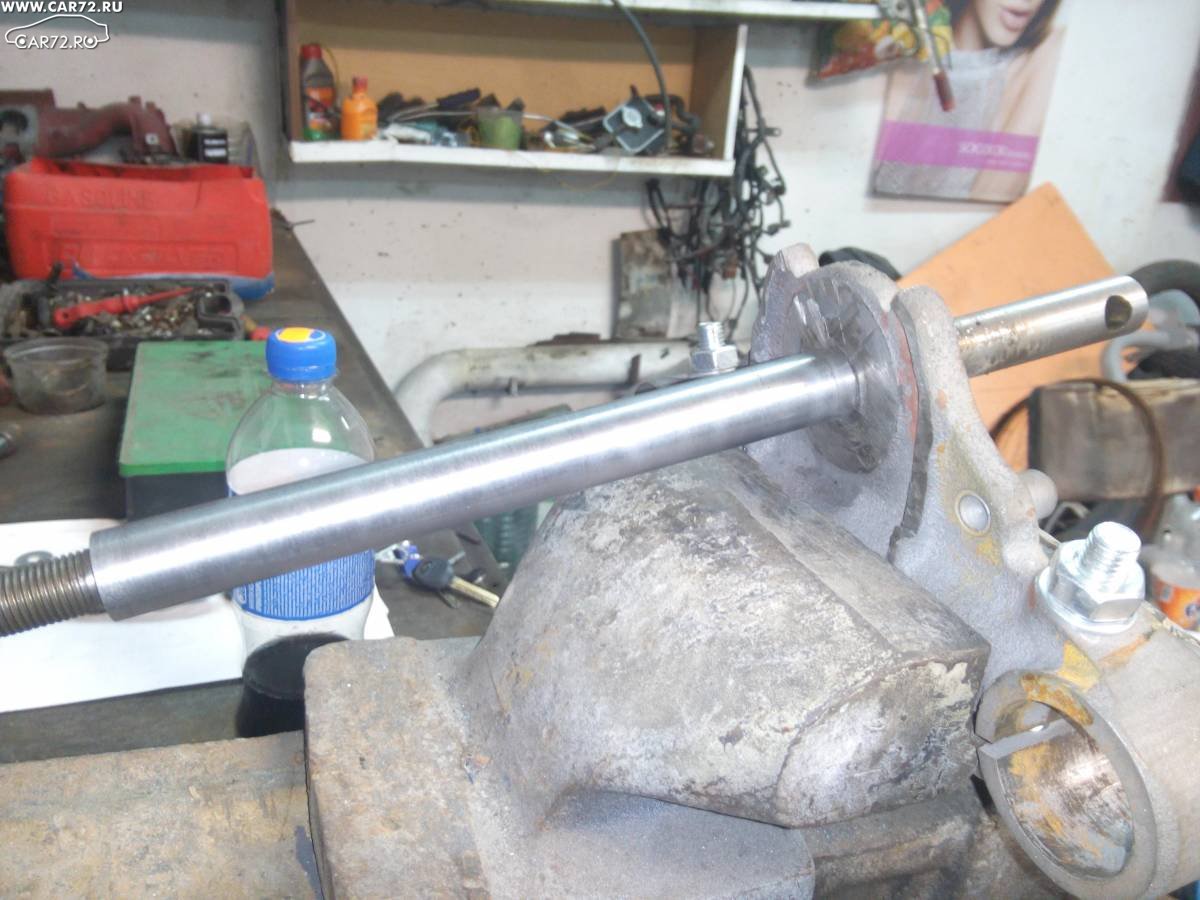

-переделали вилку. Ушли от шариковых подшипников. Пришли к коническим из колеса.
Собрали, выставили зажигание, зазоры все возможные.. И запустили! Запустился сразу!! Радости было, как у молодых! Вот с карбюраторами возились долго… Как же муторно их регулировать.. Ну вроде получилось, на сколько удачно, время покажет.
После того как прокатился, снял крышку клапанов. Там осадок песка! Приехали епрст. Надо поменять фильтр снова и масло.. Чеш делать, бум по тихому дальше ездить, может повезет.. может капиталка придет скорее!)))
Предстоит еще сконструировать сидение в коляску, так как их не было. И поиск крыла на коляску. Наше ветролетом. Не вытянешь. Покрасили с баллона, лишь бы для виду выехать.
