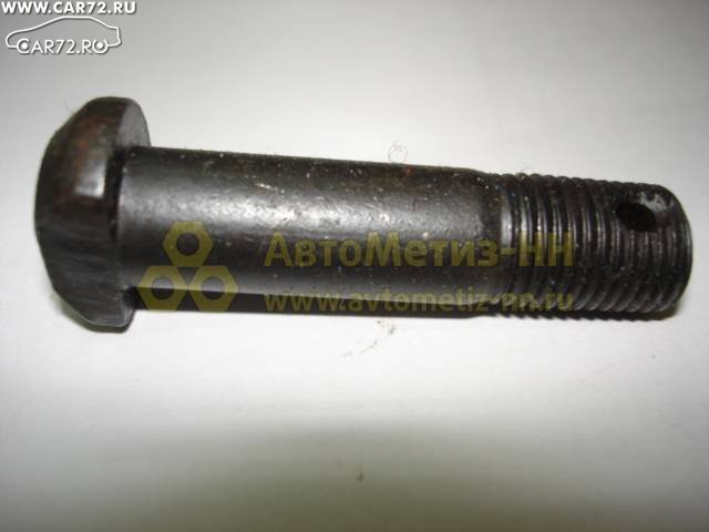

Всем доброго времени суток, во всем городе не могу найти Болт крепления главной пары ГАЗ-66, кат. № 290970-П, может есть тут те кто продажей запчастей занимается?
Их размер М12*1,25*47
