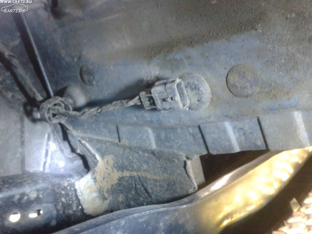

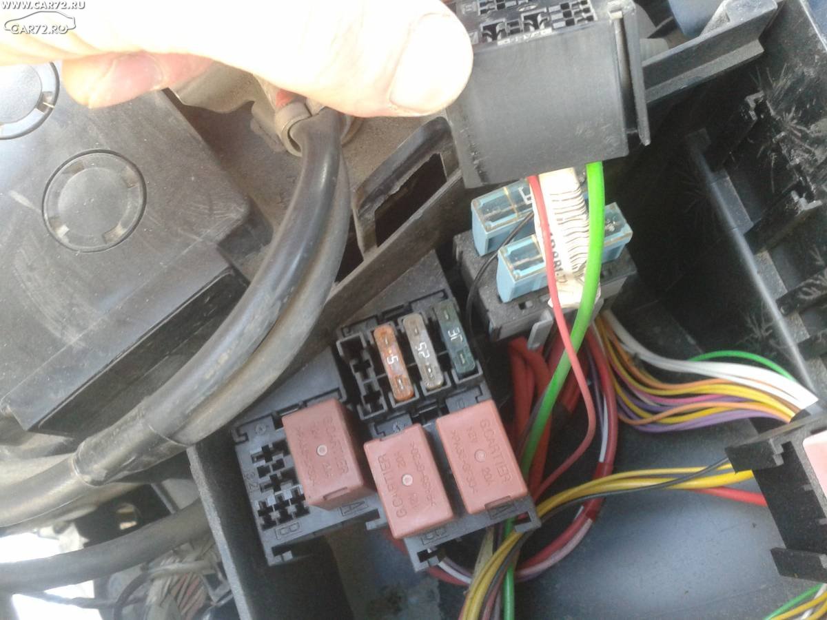

здравствуйте, у меня изночально не стояли птф на логане 2011 г 1.4 двс. звонил к дилерам ну издесь писали что нужно тянуть провода с нуля , но вот сегодня решил заглянуть под бампер и обнаружил какой то разьем , кто знает что это за разьем ?

vp писал(а):но вот сегодня решил заглянуть под бампер и обнаружил какой то разьем , кто знает что это за разьем ?
поточнее опиши где этот разъем?
вроде как это и есть проводка туманок...
проверить то легко - включи задний птф, а в это разъем подключи мультиметр...ну или если нет- то обычную лампочку с проводочками, только аккуратно.

black013 писал(а):vp писал(а):но вот сегодня решил заглянуть под бампер и обнаружил какой то разьем , кто знает что это за разьем ?
да хотел проверить, уже все купил для установки, только жгут проводов брал от фазы 1 т.к птф с лампочками н11 а там разьем другой ,находится разьем с водительской стороны где предохронители только снизу, под капотом
