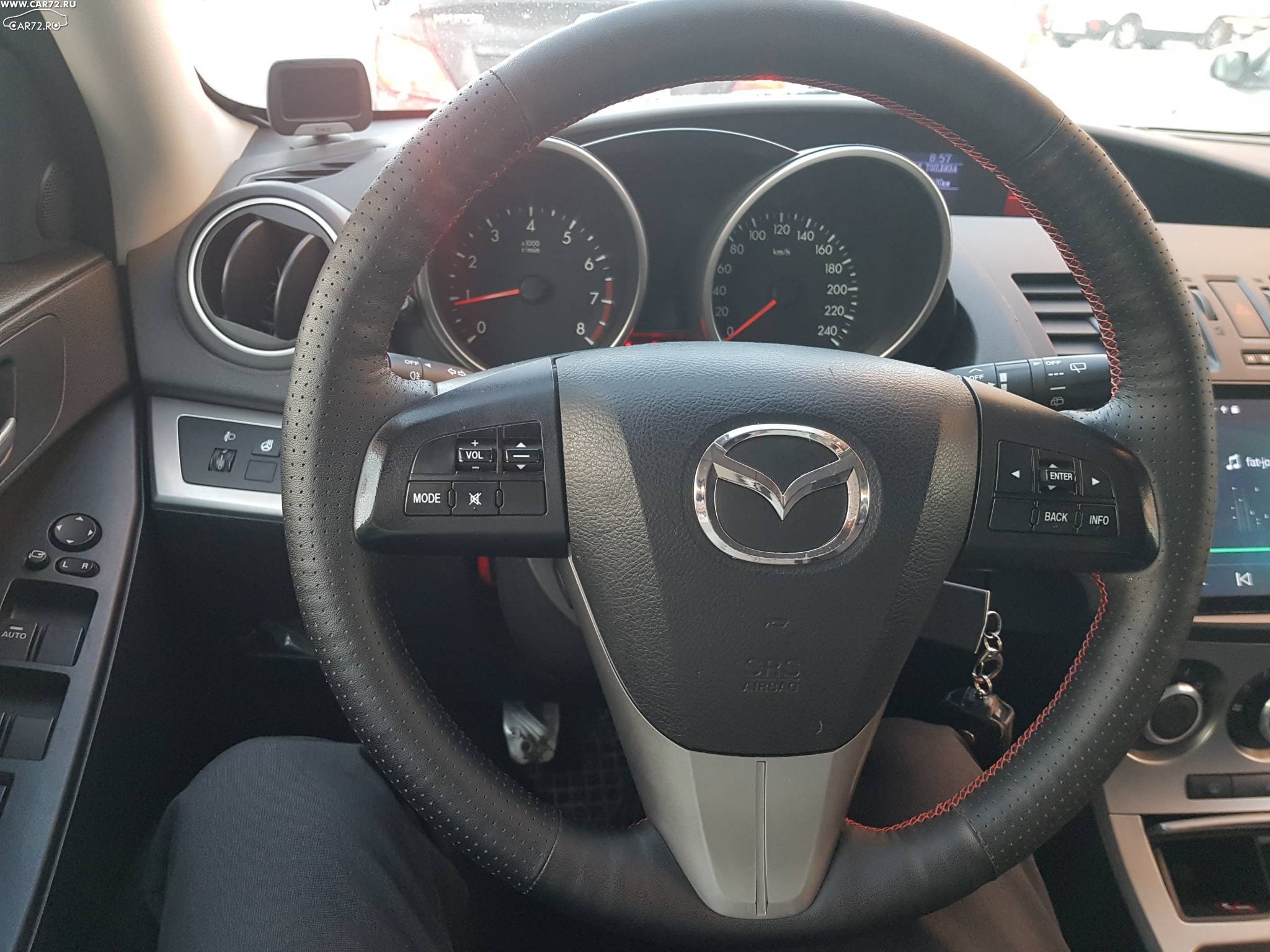

И так, как я ставил обогрев руля:
Покопавшись в интернете, остановил свой выбор на медной проволоке и реле времени с али, заказал реле (250 руб.) так как руль придется освежевать, стал искать кожу на руль под мое авто. Изучив предложения, выбор пал на экокожу Altona (износостойкая), заказал из Москвы. Встал вопрос, как провести цепь через улитку руля? Снял подушку безопасности и увидел семь свободных дорожек на штекере в улитке, на разборе взял клеммы, чтобы вставить в штекер.

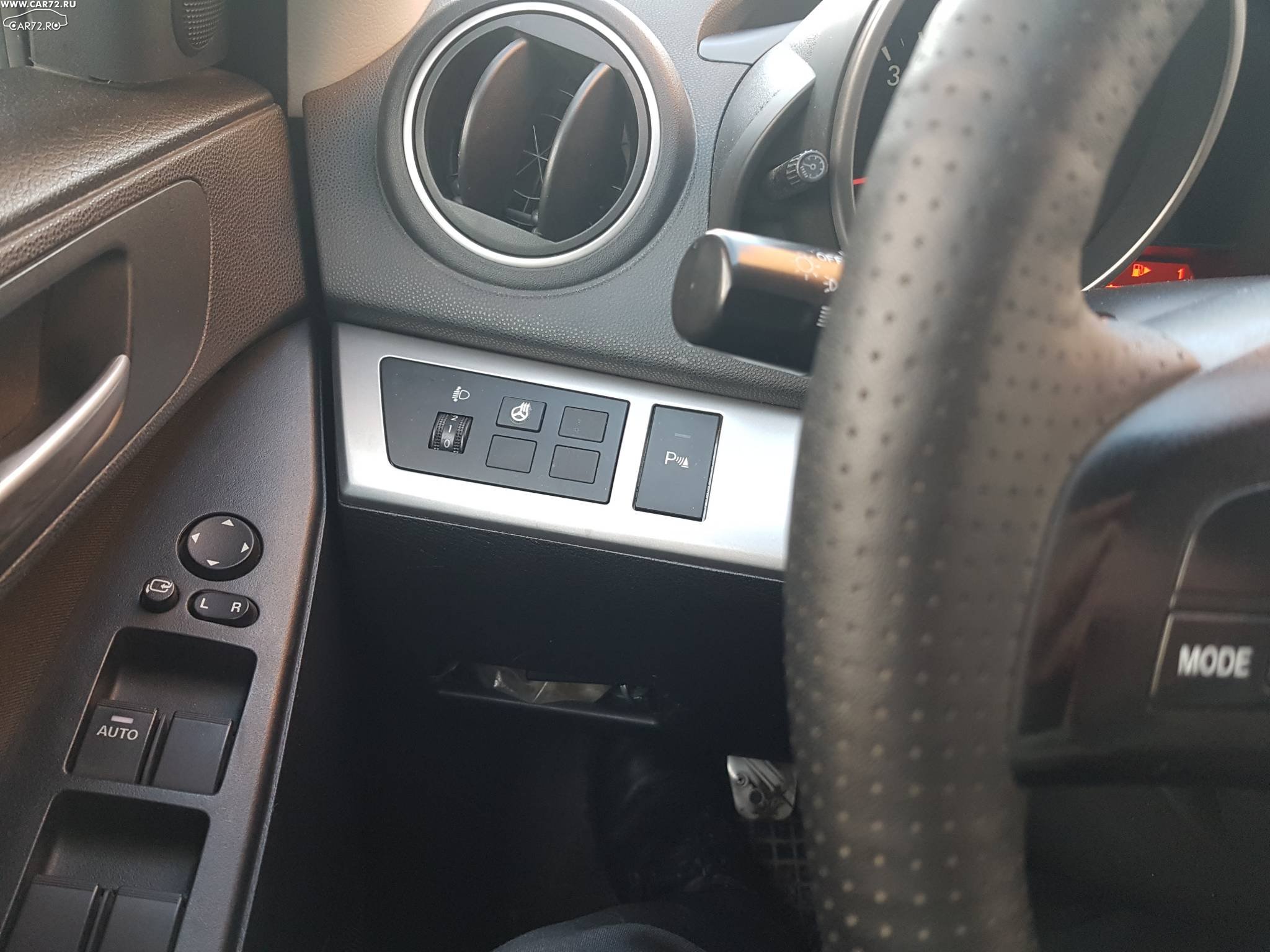

Протестировал перед установкой 2 катушки медной проволоки сечением 0,6 мм. соединив последовательно и подал 12 вольт в цепь, амперметр показал 3,5 ампера. Нагрев хороший) На просторах интернета узнал, что дорожка в улитке рассчитана до 3-х ампер. Решил задействовать 3 дорожки на "+" и 3 на "-", чтобы пропускали до 9 ампер, с запасом так сказать. Куда вывести кнопку обогрева встал вопрос. Так как мой авто не оснащен DSC и кнопки нет, то я так же на разборе взял (именно взял, а не купил :-D ) блок регулировки фар с кнопкой DSC, зачистил кнопку растворителем и покрасил, наклеил изображение обогрева руля (впоследствии сделаю лазерную гравировку),она будет подавать ипульс на реле времени.
Когда все пришло, снял руль и кожу с него и приступил к самой увлекательной части, обмоткой медью руля :-D спустя часов 5 я закончил обматывать. Почему так долго спросите? Мотал очень плотно, без заломов и перекосов. Подал 12 вольт на обогрев для теста, работает! Затем Х/Б лентой обмотал для небольшого утолщения руля, после чего натянул экокожу на руль и еще часа 2 шнуровал ее. Спаял все соединения, за изолировал. Не устанавливая руль, еще раз подал 12 вольт на обогрев для теста, все супер!
В авто питание брал от цепи прикуривателя (я им не пользуюсь по прямому назначению) поставил дополнительно предохранитель на 5 ампер, тумблер размыкающий цепь на теплое время года. Все подключил, работает, :razz: Сначала выставил реле на 10 мин. Поездив в лютые холода, поставил 20 мин.

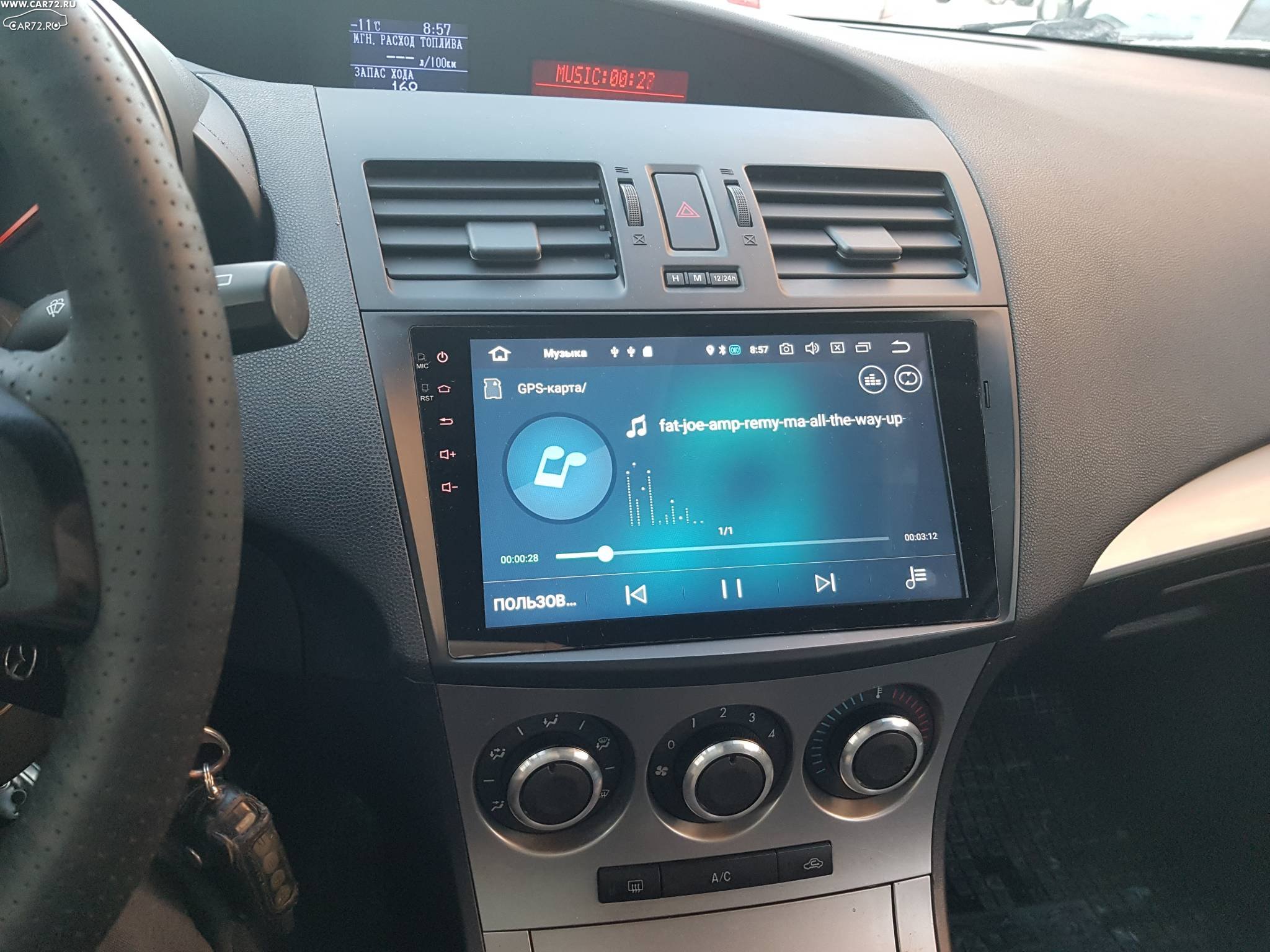

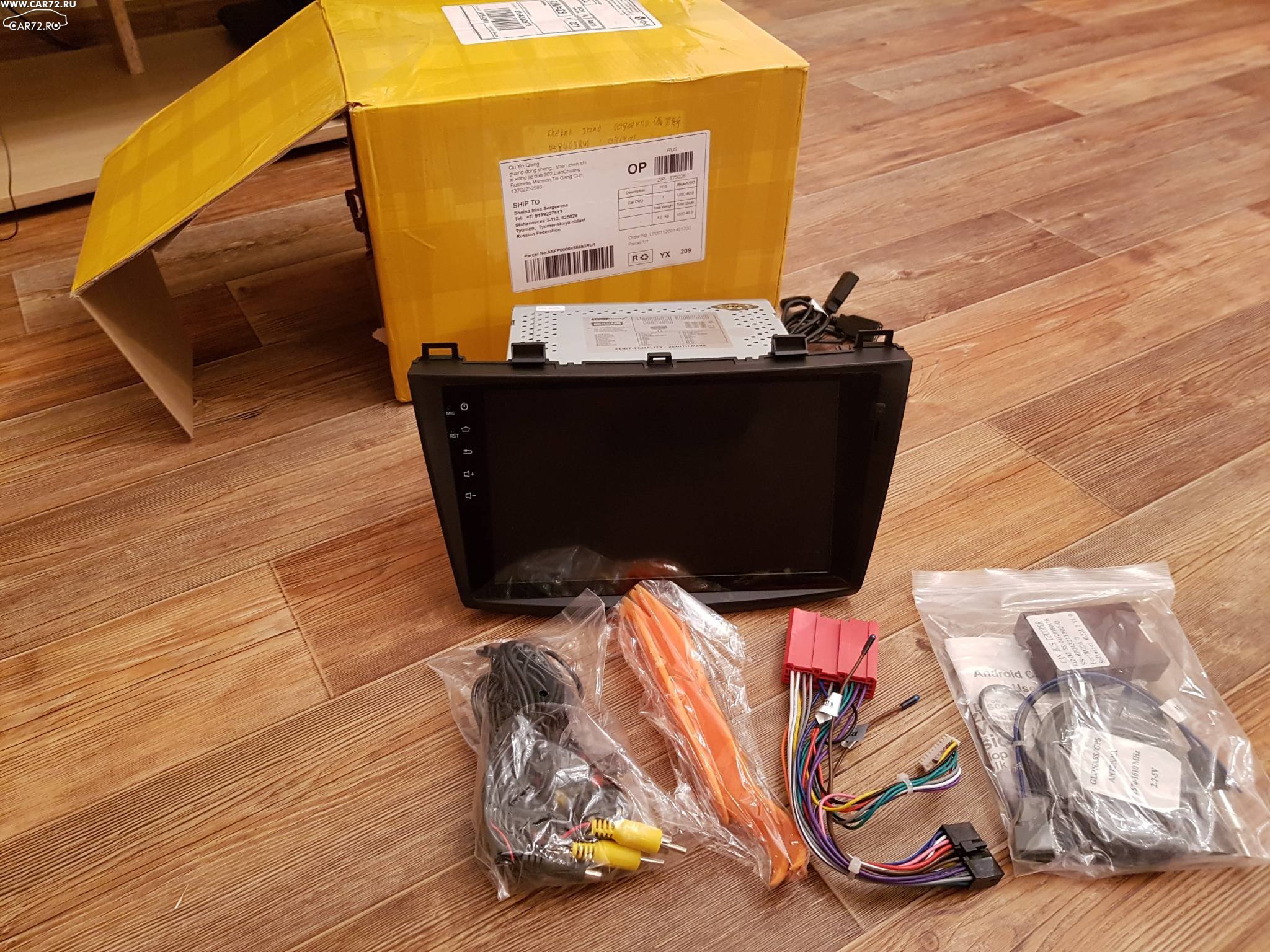

Захотелось поменять ГУ на атдроид (9 дюймов, 8 ядер, 4 Гб ОЗУ, 32 флешь памяти), в Тюмени были только на Windows CE за 16 тыс. и андроид за 32 тыс. (2 ядра, 2 Гб. ОЗУ, 16 Гб. флешь). Заказал с Ali за 20 тыс., пришла!
Поддерживает, GPS, Видео, аудио, 18 радио-станций, hans-free, камера заднего хода, демонстрация зкрана мобильного устройства, bluetooth, ODB2 в CAN-шине, 2-gis, яндекс карты, да все, что душа пожелает. Есть выходы на моники в подголовниках)))

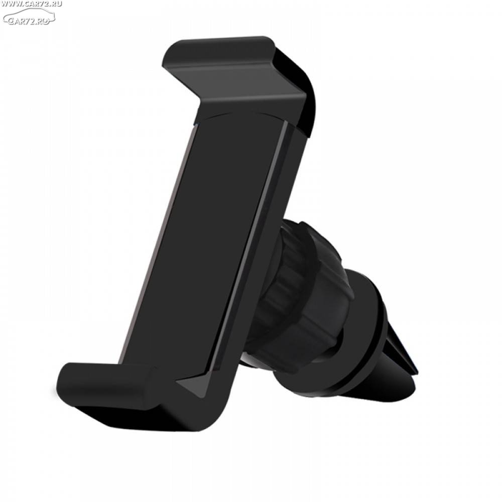

Поставил прищепку для мобилки. :-D
Вот примерно такую:
Ибо бортовая навигация традиционно гавно гавном.
А корячить андроид как-то пока не созрел.

oioi писал(а):Поставил прищепку для мобилки
Надёжно, на четыре самореза?
oioi
Сообщения: 13317
Рейтинг: 121 275
Что ты сделал(а) для своего Авто?
Сообщение oioi » 16 фев 2019, 10:12
hglQq6apoiZhv, а то! И изолентой в круг.
