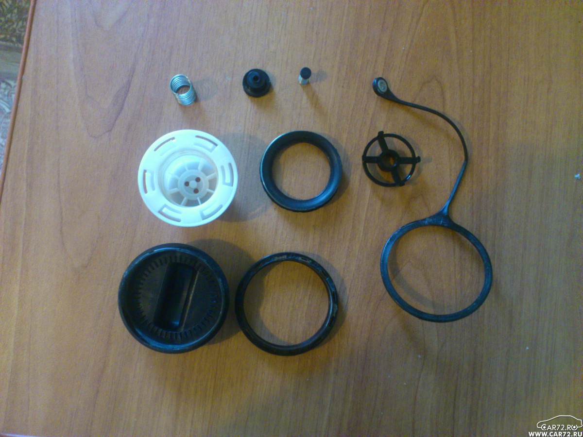

кстати, крышку бензобака я все таки реанимировал - разобрал полностью,
затем немного увеличил диаметр этого "кольца" и оно теперь нормально вращается...
и подиумы под пищалки склеил ;)

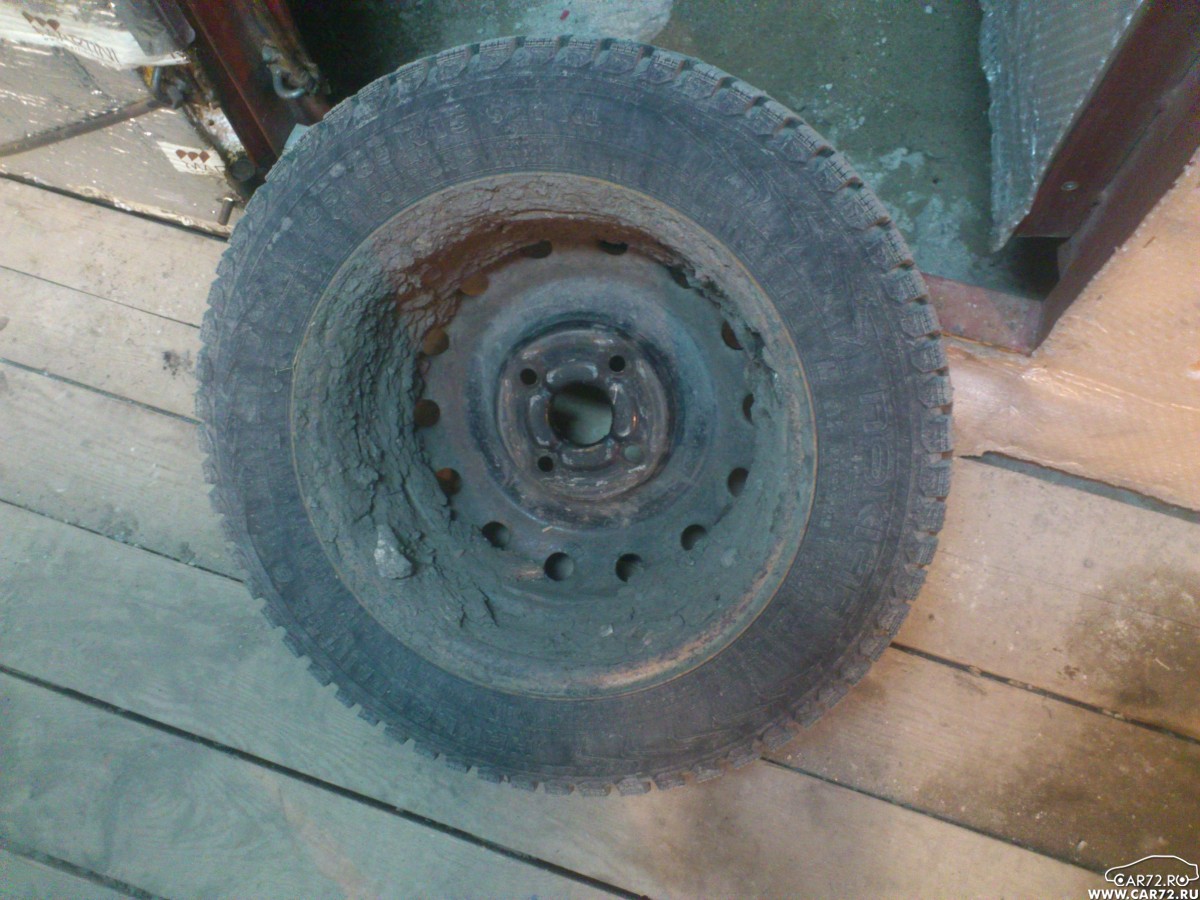

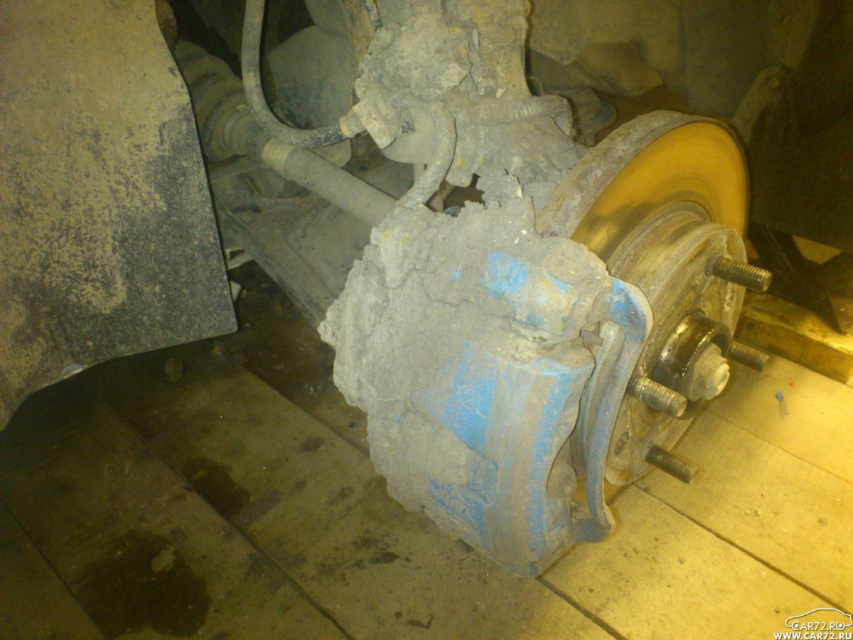

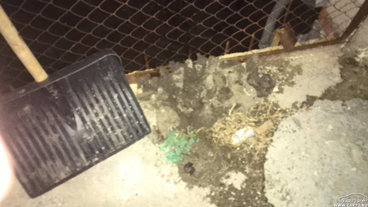

решил я тут открыть дачный сезон...
съездил блин на дачу...застрял, выбрался самостоятельно.
какой то "умный председатель СНТ" проложил в том году газопровод прямо по дороге, по вдоль, ровно по середине. И так почти по всем дорогам.
Пришла весна, и все...дорого нет...так кроме этого и газовики хрен примут этот газопровод. короче не дорог, ни газа. Ну а в моем случае - еще и не стало тормозить переднее левое колесо.

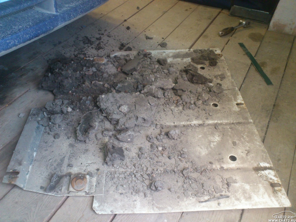

поехал на автомойку - отбивал подвеску - куда мог только подобраться. Однако это не помогло - руль на 80км\ч дико било, при торможении машину уводило вправо.
Поехал в гараж - думаю все понятно по фото.
это то, что было на защите двигателя, после мойки (полная снегоуборочная лопата)
это - что было внутри диска
это суппорт
пс:
заодно сделал ревизию направляющим суппорта и прочистил вентиляционные отверстия в тормозном диске.

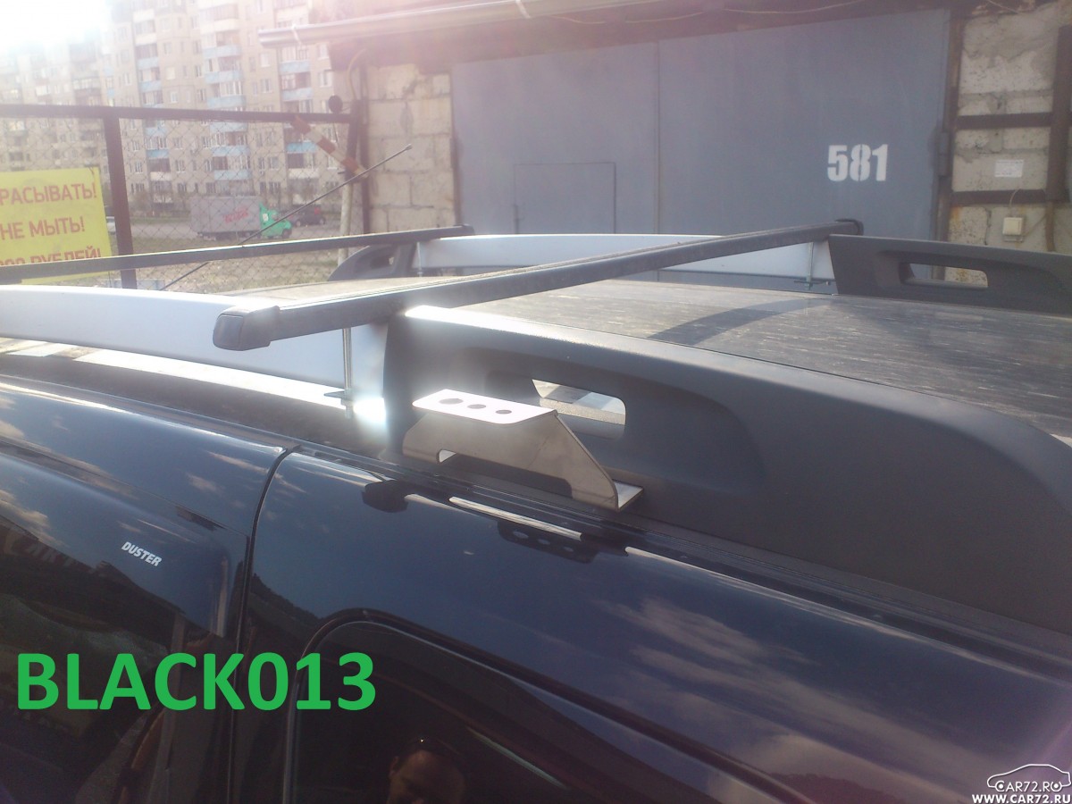

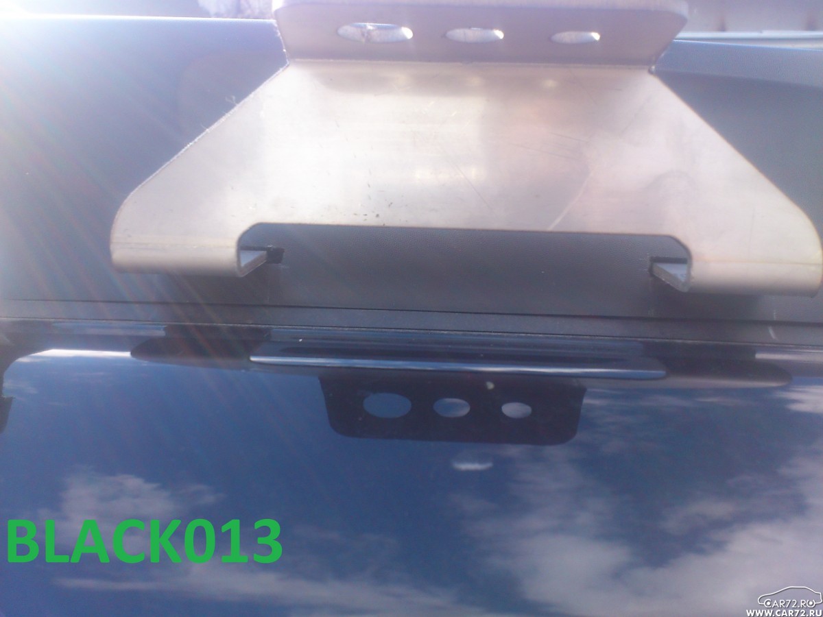

пару дней назад установили кронштейн для антенны на Дастере, причем первый привезенный кронштейн не подходил, поэтому пришлось немного внести изменения в его конструкцию, затем отправить на переделку и уж потом только ставить.
Нюанс установки состоял в том, чтобы установить кронштейн не разрезая до конца пластиковый кожух.
Вот что в итоге получилось, Видно один "косяк", одна из прорезей получилось длинее "лапы" кронштейна миллиметра на четыре - оставлял запас для регулировки положения при установке (на всякий случай).
Лишнее - закроет либо герметик либо термоклей.

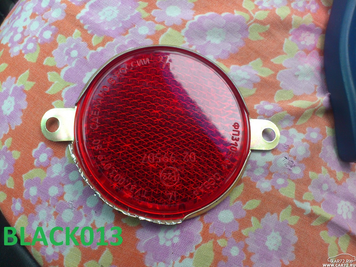

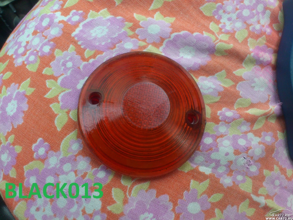

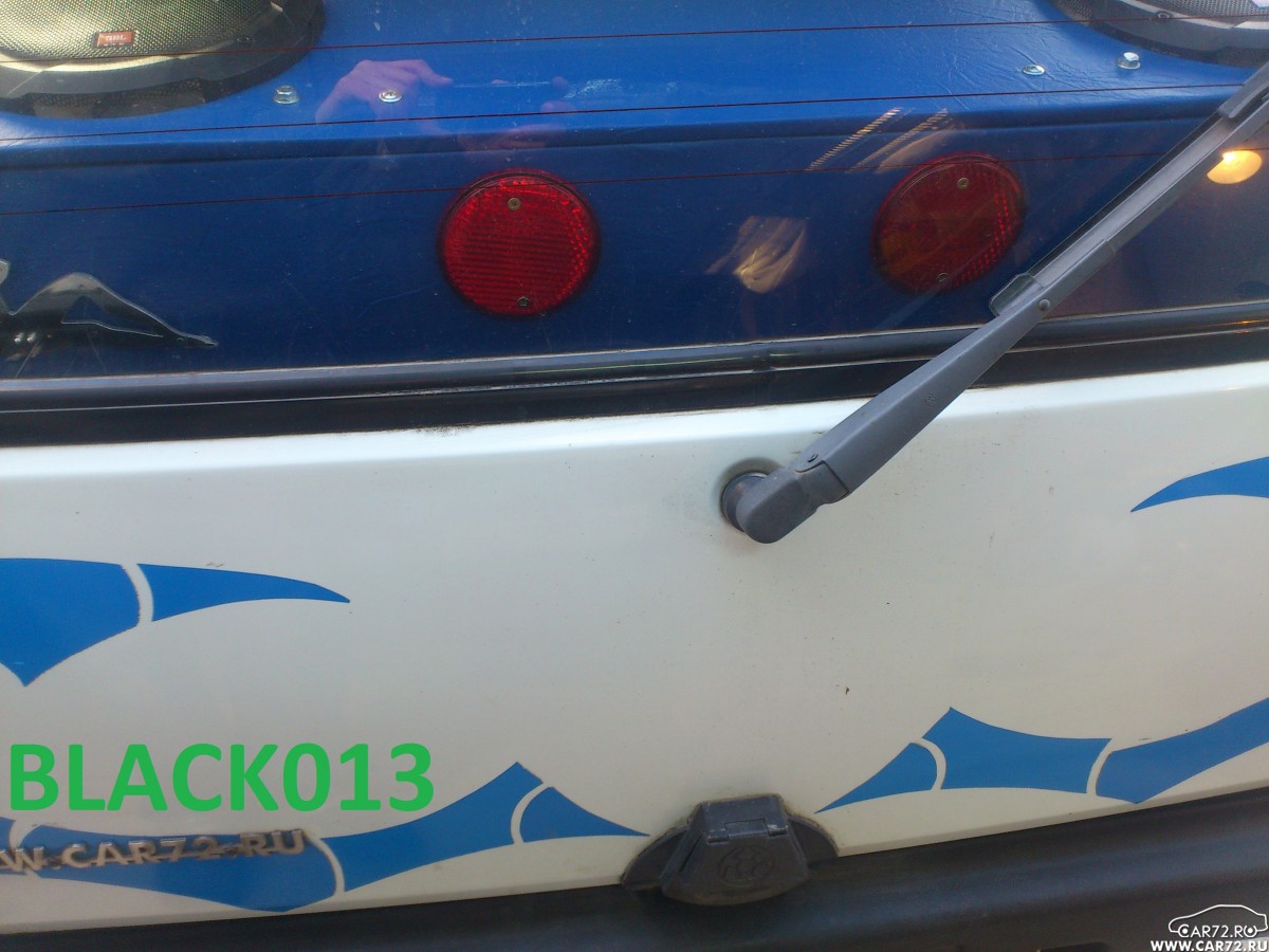

Сообщение black013 » 11 май 2016, 20:44

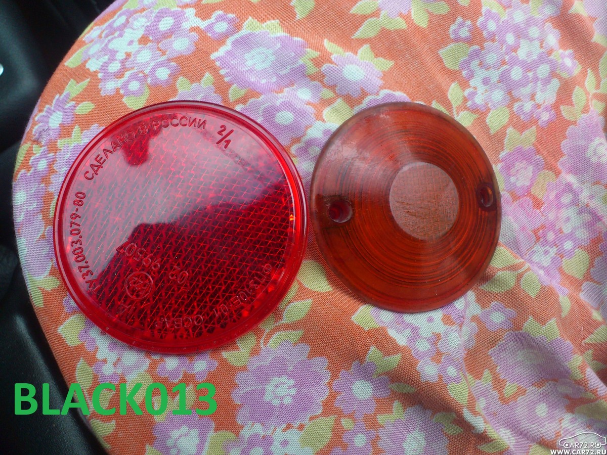

в преддверии прохождение техосмотра, вспомнил, что в прошлый раз на станции сказали, что свет от дополнительного стоп - сигнала должны быть красным, а не оранжевым. Поясню - дополнительный стоп - сигнал был установлен мной очень давно, и видимо за годы эксплуатации стекло их "выцвело" и стало оранжевым.
пути решения проблемы видел два: 1- поставить красную лампочку, 2- найти красные стекла
по п.1 - не встречал в продаже красных лампочек подобного типа (там лампочка в виде предохранителя стеклянного)
по п.2 - найти родные стекла от такого же стоп сигнала не представлялось возможным, ввиду их отсутствия в продаже
поэтому решил что нибудь придумать.
сначала попытался "немного затемить" родные стекла - результат не понравился.
поехал в магазин.
поездка в магазин, специализирующийся на продаже запчастей к УАЗам, подсказали добрые люди, что возможно я там что нибудь подберу из стекл
так и оказалось, сначала мне на глаза попались стекла от противотуманных задних фонарей, но они прямоугольные и большеватые для моих нужд, да и хотелось все таки что то круглое.
и тут взгляд упал на обычный красный катафот, купил их два по 48р за шт., немного потом доработал и поставил
оригинальное стекло (уже после попытки затемнения)
снял с катафотов металлическую "рубашку"
катафот (на фото видно начало "развальцовки")
для сравнения - слева катафот, справа родное стекло (уже после попытки "затемнения")
просверлил в катафоте крепежные отверстия и установил вместо родных
