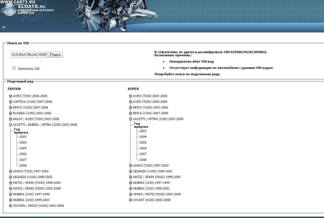

Еще вопрос - ELCATS не распознал vin, а выбираешь вручную, так там год выпуска позже 2008 не показан. Это у всех так?
- kirill005
- АвтоЭксперт
- Сообщения: 1446
- Зарегистрирован: 18 янв 2012, 00:00
Я езжу на: Chevrolet Lacetti, Volkswagen Polo
Рейтинг: 3 319
CHEVROLET Club Тюмень: Шевроле-Лачетти - Проблемы, вопросы. Часть 2
nextnicetry, У меня тоже не распознает я артикулы на драйве ищю там все есть.

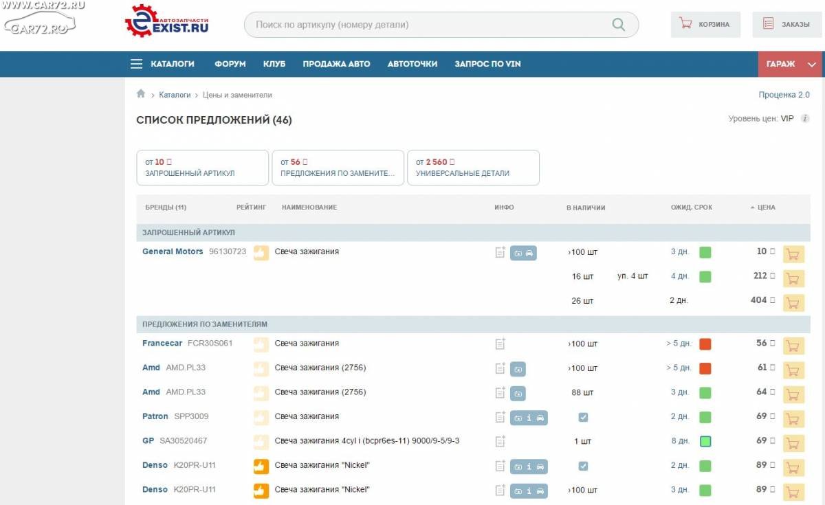

Зашел на сайт экзиста, посмотреть цены на кое-какие расходники, свечи GM висят по 10 р
Ну я и заказал три комплекта...
