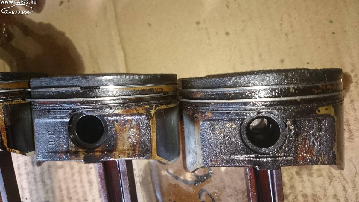

Я думаю так: горящая лампа давления масла свидетельствует о ненормальной работе масляного насоса, соответственно возможно и возникли задиры и т.п. nextnicetry и пишет, что были провалы мощности, вероятно и не было компрессии из-за всех этих задиров. Вероятно, после удаления ката вторая лямбда взбесилась и смесь начала поступать не та, которая до этого, и на этой смеси двигатель уже и не завелся.
Я так понимаю, вопрос "кто виноват" перед владельцем вообще не стоит, главное -
С дырявым ездить нельзя. Я сторонник замены на универсальный кат
black013 писал(а):парни, у нас тут в клубе что то подобное...почитайте, интересует Ваше мнение..
nextnicetry писал(а):что с потом разбитым катализатором делать - я так понимаю, с дырявым ездить нельзя ведь?

nark07 писал(а):Я думаю так: горящая лампа давления масла свидетельствует о ненормальной работе масляного насоса, соответственно возможно и возникли задиры и т.п. nextnicetry и пишет, что были провалы мощности, вероятно и не было компрессии из-за всех этих задиров.
Не из склочности или желания принизить твои технические знания ,а лишь из привычки к точности,которая необходима при обсуждении технических вопросов,позволю себе уточнить и возразить.
Горящая лампа свидетельствует о низком давлении.А оно может таким быть не только из-за неисправного масляного насоса,но и,что более вероятно,из-за:
-износа пар трения-вкладыши,постели распредвала
-некачественного масла
-некачественного маслофильтра
-разжижения масла излишним бензином
Второе.
Задиры в паре "гильза -поршень" не могут образоваться из-за низкого давления,потому что смазывается эта пара не маслом под давлением,а разбрызгиванием из масляной ванны и парами масла.
Задиры образуются либо вследствие прихватки металла поршня к гильзе(причин несколько),либо,что чаще происходит,из-за попадания частиц шлака(нагара) из камеры сгорания в стык "гильза-поршень".

Григорьич писал(а):Не из склочности или желания принизить твои технические знания ,а лишь из привычки к точности,которая необходима при обсуждении технических вопросов,позволю себе уточнить и возразить.
Григорьич писал(а):некачественного масла
вполне вероятно, да
Григорьич писал(а):некачественного маслофильтра
нууууу.... еще и с неисправным перепускным клапаном... если только так, но маловероятно, я думаю. Только в качестве версии подойдет
Григорьич писал(а):разжижения масла излишним бензином
а это тут при чем? Масляный насос довольно мощный, чтобы было наплевать на вязкость при рабочей температуре.
Григорьич писал(а):Задиры в паре "гильза -поршень" не могут образоваться из-за низкого давления,потому что смазывается эта пара не маслом под давлением,а разбрызгиванием из масляной ванны и парами масла
ну я не так выразился, поэтому возникли недопонимания
Григорьич писал(а):либо,что чаще происходит,из-за попадания частиц шлака(нагара) из камеры сгорания в стык "гильза-поршень".
Это да, но откуда этому шлаку взяться? Я думаю, этот шлак берется, когда масло горит в камере сгорания, предварительно забив маслосъемные кольца, а иногда и компрессионные кольца - масло спокойно проникает в камеру сгорания, а иногда и поршень начинается болтаться в цилиндре как говно в проруби, что также приводит к возникновению задиров.
Вот эта зола, которая образовалась сварением масла в камере сгорания обратно тоже попадает в масло и забивает маслоприемник, из-за чего и загорается лампа давления масла, ну и частичками металла тоже забивается, потому что к этому времени маслофильтр также забит и гонит все масло через перепускной клапан

nark07 писал(а):вполне вероятно, да
Наиболее частая причина.Современные двигатели довольно уже качественные,чтобы главными считать технические неисправности("железо").А вот масла некачественного-сколько угодно.
nark07 писал(а): в качестве версии подойдет
Я и указал ,как одну из версий.Бывало в практике.
nark07 писал(а):Масляный насос довольно мощный, чтобы было наплевать на вязкость при рабочей температуре.
Не скажи!Зачем тогда с такой тщательностью производители указывают вязкость в марке масла при рабочей температуре?
nark07 писал(а):ну я не так выразился, поэтому возникли недопонимания
Понятно.
nark07 писал(а): откуда этому шлаку взяться? Я думаю, этот шлак берется, когда масло горит в камере сгорания, предварительно забив маслосъемные кольца, а иногда и компрессионные кольца
Не только через кольца попадает,но и через маслосьёмные колпачки,причём это происходит чаще,чем износ колец.
nark07 писал(а):Вот эта зола, которая образовалась сварением масла в камере сгорания обратно тоже попадает в масло и забивает маслоприемник, из-за чего и загорается лампа давления масла,
Ну вот и пришли к выводу,что вина не столько маслонасоса.И даже совсем не его.

Григорьич писал(а):Не скажи!
Скажу! Через секунды даже зимой маслонасос создает номинальное давление, поэтому что там производитель указал именно для маслонасоса все равно. Да и ты говоришь о том, что масло разжижено бензином, а значит вязкость меньше - тогда маслонасосу еще проще создать номинальное давление - сопротивление потоку оказывается меньше. Так что эта версия точно не подходит
Григорьич писал(а):Не только через кольца попадает,но и через маслосьёмные колпачки,причём это происходит чаще,чем износ колец.
А я про износ колец и не говорил - кольца в таких случаях всегда нормальные - просто они все в золе и с нулевой подвижностью
Григорьич писал(а):Ну вот и пришли к выводу,что вина не столько маслонасоса
Я имел ввиду, что маслонасос ненормально работает, не создает давление. А почему? Ну вот и предложил причину

nark07 писал(а): Через секунды даже зимой маслонасос создает номинальное давление, поэтому что там производитель указал именно для маслонасоса все равно
На холодном масле-да,создаст.Но по мере прогрева масла вязкость,а,соотв.,давление,падают.
В случае некачественного масла давление может упасть до порога срабатывания аварийного датчика.
nark07 писал(а):А я про износ колец и не говорил - кольца в таких случаях всегда нормальные
Если они нормальные,то как
,как оно туда попадает?nark07 писал(а):асло горит в камере сгорания, предварительно забив маслосъемные кольца, а иногда и компрессионные кольца -
С исправными кольцами масло в камеру не попадёт в тех количествах,чтобы образовать достаточно шлака для задиров ,тем более для забивания сетки маслоприёмника.

nark07, Григорьич,
парни...
все рассуждения по поводу датчика давления масла - по сути к данной проблеме отношения не имеют, т.к.
лампочка то не моргала, (там уплотнитель разъема убрали, и трабл с моргающей лампой исчез. более подробно об этом уже который год рассуждают на общероссийском сайте по Лачам), а значит - давления масла (именно давление, а не количество) было достаточным.
чтобы не углубляться в работу этого датчика - сразу напишу, что если бы датчик был неисправен или провод бы отпал от него, то при таком раскладе лампочка на панели приборов горела бы постоянно. Могу выложить фотки разобранного мной подобного датчика с Лача.

приехала машина недавно, горит давление масло, начали разбираться из за чего. так вот в маслоприемник был внутри забит элементами частиц маслянного фильтра, как клочья волос вытаскивали, жаль конечно что хозяин сразу не обратился, мог бы избежать проворота вкладышей.
Отправлено спустя 26 минут 7 секунд:
по поршням видно что используемое масло было гомно полное, нагар адский, кольца залегли, вот и нет компрессии , одно не понятно если растачивают блок паод ремонтный, как?можно поставить старые поршни? они же перекладываться будут, стук будет такой что страшно ехать будет! может они не точат а просто хон наносят? и не заливайте масло больше никогда то что заливали ранее.

Я прошу прощения, что ввел всех в заблуждение. Перезвонил в сервис, уточнил. Поршни также будут меняться на +0.5.
Отправлено спустя 8 минут 26 секунд:
МысАвто, "Абарис" заливает синтетическое масло Hyundai XTeer Gasoline Ultra Protection 5W30. Что-то можете о нем сказать?
