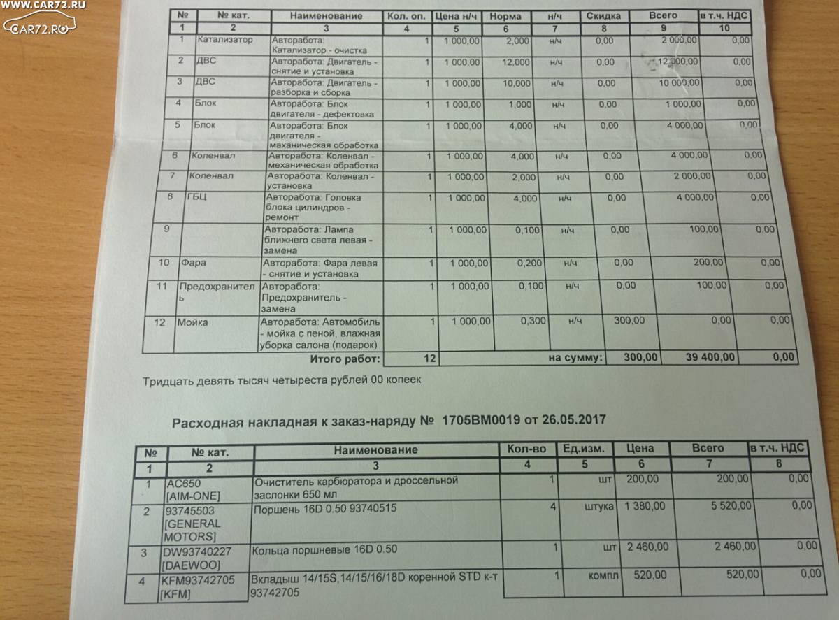

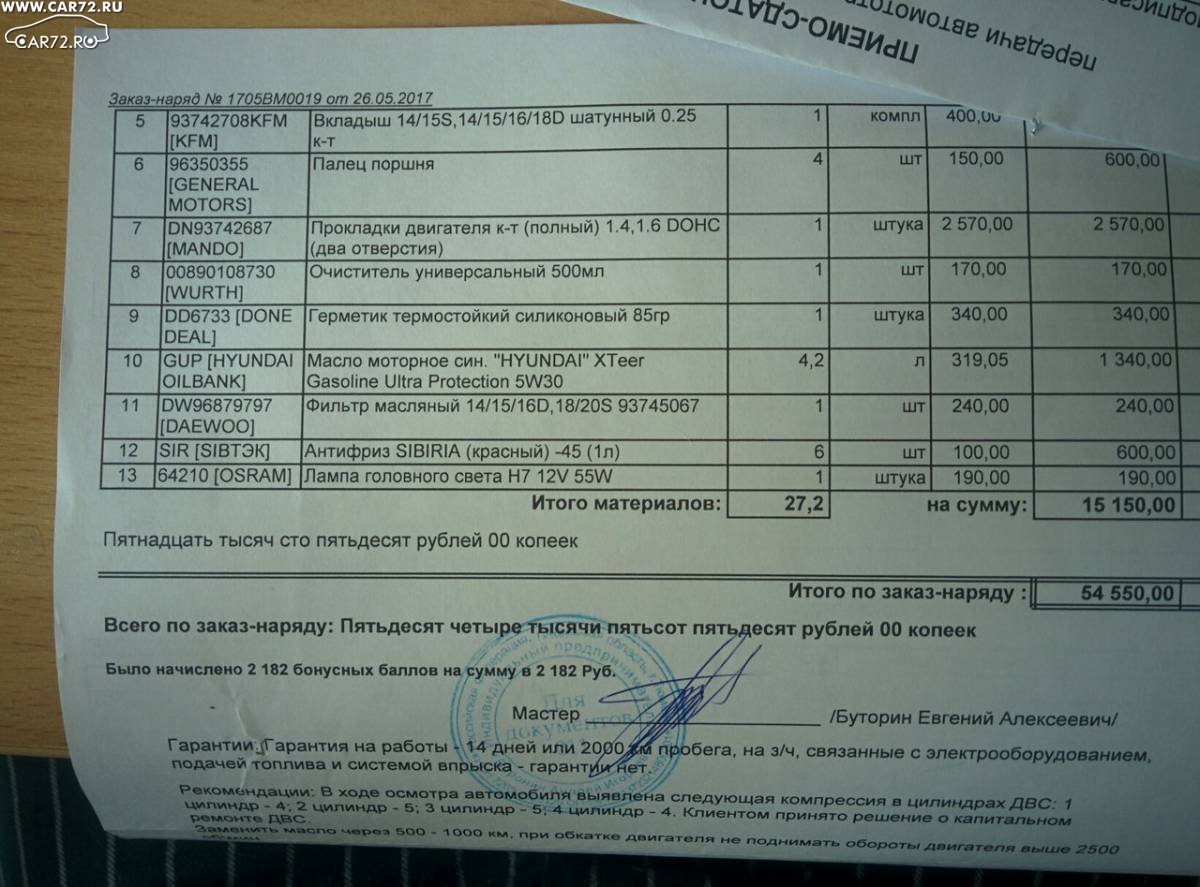

Как и обещал, отпишусь по результатам капремонта двигателя в "Абарисе". Машину забрал в конце мая, обошлось всё в 55 тыс. Порекомендовали бережную обкатку в течение первых пары тысяч километров, что я и сделал. Сейчас период обкатки прошел, и уже в штатном режиме я машину не узнаю. Двигатель работает ровно, смешанный расход теперь около 9 литров по бортовику (был в районе 11). На обгоны по трассе теперь легко, причем если крейсерская 90 на оборотах около 2000, то легкое нажатие на педаль газа поднимает обороты до 2200 и скорость уже 110. Раньше для этого нужно было крутить до 3000. Удалённый катализатор сменил на пламегаситель от GM (в районе 4 тысяч стоит, плюс две прокладки рублей по 200). Кстати, до ремонта пропадал кикдаун, (обороты крутились, подхвата не было), теперь всё отлично. Видимо, отсутствие нужного момента приводило автомат в ступор. В общем, я доволен. Через пару недель, когда заехал слить обкаточное масло, ребята в сервисе увидели свежие следы масла на защите, впоследствии оказалось, сопливит задний сальник коленвала. Устранили по гарантии безо всяких вопросов.

nextnicetry, хорошо что все хорошо сделали и душа рада.
