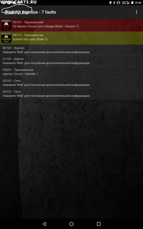

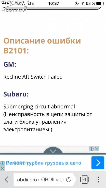

Sailor605
Сообщения: 853
Рейтинг: 3 273
CHEVROLET Club Тюмень: Шевроле-Лачетти - Проблемы, вопросы. Часть 2
Сообщение Sailor605 » 18 окт 2017, 23:51
Всем привет. Купил в общем адаптер ОБД 2 и решил посмотреть какие ошибки есть, и тут вылезла под название В2101. Гугл особо не помог, только на одном сайте мне выдало это.Изображение
А теперь вопрос. Что это за фигня?)
Private
Сообщения: 200
Зарегистрирован: 17 мар 2015, 00:00
Рейтинг: 1 750
Сообщение Private » 19 окт 2017, 00:10
Sailor605, Плохо искал. На общеросссийском лач форуме описана "неисправность цепи привода заряда на холостом ходу".
"... разруха не в клозетах, а в головах."
Sailor605
Сообщения: 853
Рейтинг: 3 273
Сообщение Sailor605 » 19 окт 2017, 09:13
Private
Это я тоже видел, но у тебя Р2101 а у меня В2101. По этому и спрашивал что это за ошибка)
Private
Сообщения: 200
Рейтинг: 1 750
Сообщение Private » 19 окт 2017, 09:30
Sailor605, так у нас нет кодировки "В", может ньюансы адаптера какие то?

Sailor605
Сообщения: 853
Рейтинг: 3 273
Сообщение Sailor605 » 24 окт 2017, 15:33
Пешиход
Неделю назад, я удалил и потом через два дня вылезла U3101. Тоже удалил, а сейчас вообще какая то С1101
Отправлено спустя 6 часов 35 минут 15 секунд:
ПешиходИзображение
Пешиход
Сообщения: 1020
Зарегистрирован: 31 июл 2010, 00:00
Рейтинг: 2 182
Сообщение Пешиход » 24 окт 2017, 23:59
Самолечение до добра не доводит.
