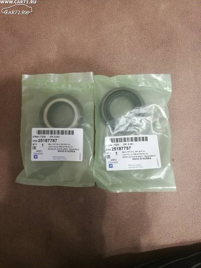

Мужчины, никому сальники МКПП не нужны? Отдам бесплатно, ну или за пачку сока. Купил, не пригодились.
