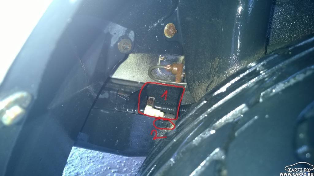

Обращаюсь ко всем с вопросом: кто-нибудь знает, есть ли здесь какая нибудь крышка и что там вообще находится (правая задняя сторона)
Отправлено спустя 9 часов 28 минут 27 секунд:
Ответ нашел, там располагается абсорбер топливный системы, и должна быть крышка на пластиковых хомутах, видимо, я ее где-то прое... потерял. Теперь встал вопрос, чтобы купить такую крышку, обшарил кучу сайтов - не нашел, предлагают только весь короб в сборе (стоит около 4 тыров). Может, кто-то могёт продать б/у?

Да я тоже об этом подумал, как и о том, чтобы просто купить этот абсорбер. Но, сегодня у официалов в отделе запчастей схему смотрели, там есть кронштейн для крепления и сам абсорбер, а этой крышки не увидели. Есть ли она там вообще :???:
Отправлено спустя 12 часов 43 минуты 14 секунд:
Короче, как всегда ситуацию спас black013. Приехал к нему в гараж, абсорбер был снят, изучен. Вывод такой: крышка, которую я имел в виду, там не предусмотрена в принципе. Сам абсорбер закрыт, а вот кожух так и есть в открытом состоянии. Было решено ничего не "исправлять".

у меня на авто оказывается там столько грязи в этом кожухе (который без крышки), что с виду - как будто монолитный короб выглядит :lol2:
