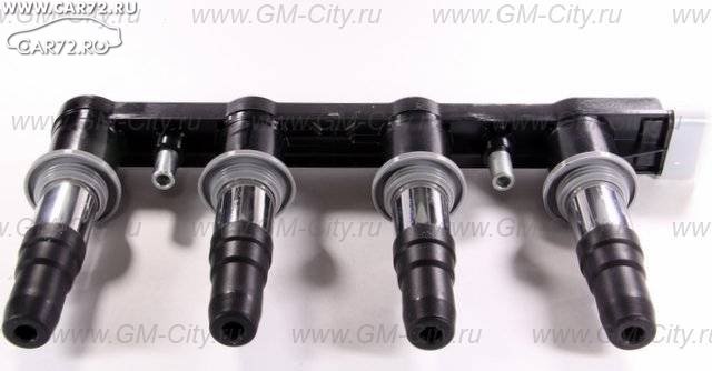

Шевроле Авео Т255, капризничает (нестабильная работа ДВС), покурил форумы, быстрей всего умирает модуль зажигания. Оригинал стоит около 7 т.р. Чтобы не выкидывать деньги на ветер может кто нибудь поможет?! Нужна Авео Т250 или Т255 с двигателем 1.4 F14D4. Перекинуть и протестировать нужно буквально 5 минут времени. С меня пиво.

M_A_N, аккуратно сними резинки и посмотри пластмассу на предмет трещин и сгоревших мест. Через них идет пробой. Зачисти их и залей эпоксидкой.Дополнительно заизолируй - изолентой, фумкой, термоусадочной пленкой. Покури форумы, у нас на форуме зафироводов все это описано, многие так починили. Шевроле и Опель одного концерна ДжиЭм и проблемы одни и те же. Подобная бяка случается у опелей, у мну тоже было, правда один наконечник сгорел совсем, что рассыпался. Новый модуль и в наличии нужного производителя нашел в "Немце" неделю назад за 4300.

salomat, в курсе этой темы, уже три раза так ремонтировал катушку. Просто раньше при пробое резко начинала троить, вылезала ошибка и все было понятно, а теперь все как то не так явно, троит только при определенных оборотах, ошибки нет и пробоя я не нашел. Поменял свечи, топливный фильтр и сеточку в баке (больше провалы на разгоне были - думал топлива не хватает), результат ноль. Вот я и думаю или катушка все таки виновата (пробивает где то в хитром месте) или что то другое.

Вопрос закрыт - съездил на разбор, поставил катушку, результат ноль. Самодиагностика показала ошибку P0304 - пропуск зажигания в 4 цилиндре. Поеду на диагностику на СТО...

Коротко о моих приключениях за последние дни: поехал на одно известное СТО специализирующееся на автомобилях GM (не ОД). Они определили что все таки виновата катушка, получается на разборе была тоже не рабочая (бывает же такое "везение"). Говорят есть б/у за 4 и новая за 7.5, я что то решил сэкономить и купить б/у (время и деньги - ехать надо срочно), тем более сотрудник заверил что состояние вполне рабочее, правда в чек эту запчасть не включил и гарантии нет на нее. В этот же вечер радостный обрываюсь за город с семьей, через 70 км, под Ялтой резко отрубает один цилиндр (слава Богу не на обгоне). Пол часа нервных копаний под капотом и нахожу на катушке место "ремонта" - просто герметиком замазали место пробоя и он от температуры прогорел. Тут я понимаю откуда взялась эта б/у катушка (как будто сразу не понятно было), просто взяли не рабочую (от такого же клиента), впопыхах замазали место пробоя тем что было под рукой и впарили мне (ослу) за 4 кр (для примера в экзисте оригинал новый 6 кр, заменитель 3.5-4). Поехал на следующий день разбираться, они давай мазаться типо мы же вам говорили что гарантии нет. Одно дело б/у деталь на которую нет гарантии, другое максимально криво восстановленная деталь которая априори проработает максимум час. Афера не удалась, деньги с горем пополам вернули. На СТО это я ездил первый и последний раз. Вот такие проблемы я сам себе по сути создал, а надо было всего лишь сразу после первого пробоя заказать новую катушку и не едать мозга...

black013, заказал новую катушку и свечи. По СТО - сам для себя решил, что если вернут деньги, то так и быть, публично писать про них не буду. Трещин в катушке не было, просто высверлена дыра в месте пробоя и замазана какими то засохшими соплями (наверно герметик).

M_A_N, То, что свечи тоже заказал, правильно. Я свой модуль убил, тем, что свечи вовремя не заменил. А когда заменил свечи, было поздно.
Я свечи поставил Денсо, т.к. у дилера по Тюм. области спросил, куда они их поставляют, там и взял, с минимумом риска на подделку, с уменьшением зазора. Где заказал, не в "Немце"?

Заказал в Экзисте, катушка (3820 р.) Delphi (артикул CE01840-12B1A) - отзывы по ним неплохие и народ пишет якобы Delphi поставщик на конвейер GM. Свечи там же, Denso KJ20CR-L11 (118 р/шт).

M_A_N, да, делфи у меня на Опель стояла, ее и взял. Свечи такие же, насколько помню. Только зазор уменьшил до 0,9 мм, у меня ГБО.
