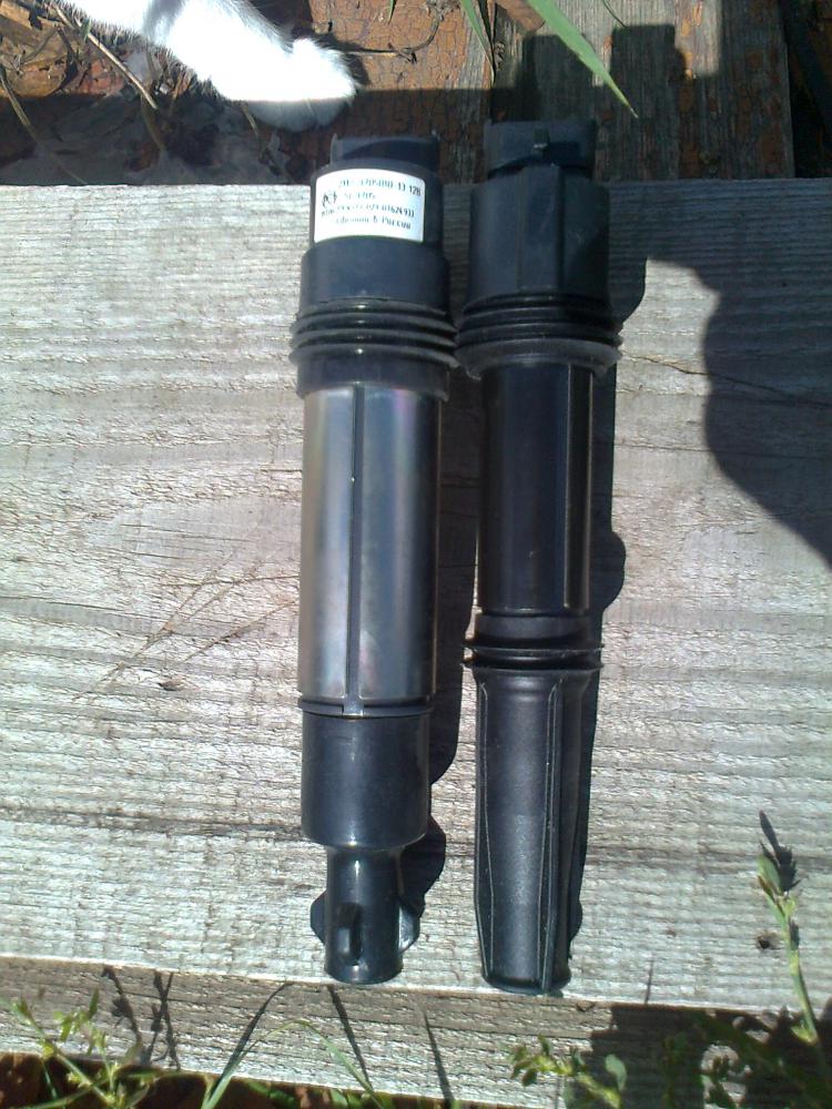

У меня сегодня тоже затроила( причём это стало с приходом холодов)По мере прогрева пропуски исчезают. Купил ИТЭЛМу, других в нашем краю не нашёл.

EvCher

Парни, справа ИТЭЛМА, а слева? http://www.priorovod.ru/picture.php?alb ... reid=27098

Сообщение Spike72 » 05 сен 2012, 21:24
Слева производитель ПО "Север" (Новосибирск). Тоже не очень :)
Если хотите надёжно, то ищите BOSCH (код по каталогу 0 221 504 473)
Есть ещё хорошие катушки:
Huco (Германия) - код по каталогу 13 3826
TESLA BLATNA a.s. (Чехия) - код по каталогу LC800
Ci-Bi Спайк

Сообщение EvCher » 05 сен 2012, 22:06
[quote="Spike72"]Слева производитель ПО "Север" (Новосибирск). Тоже не очень :)
Надо полагать - вторая уже за 48тыс. :x
